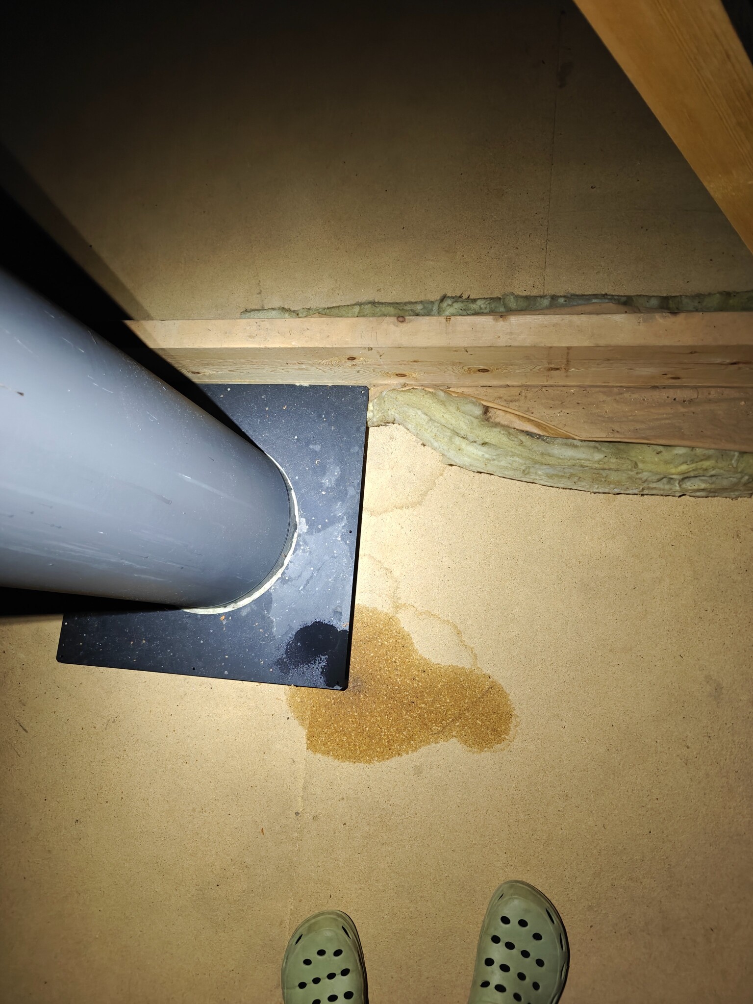

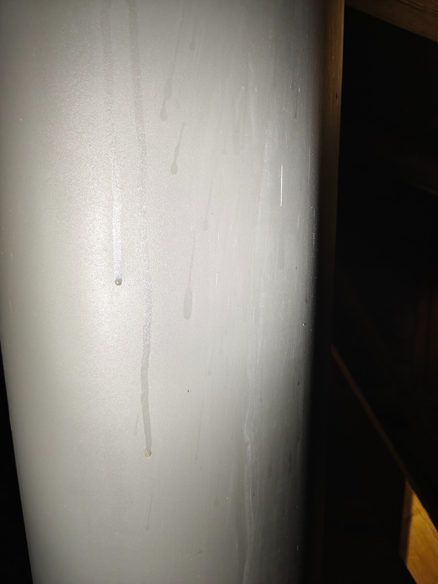

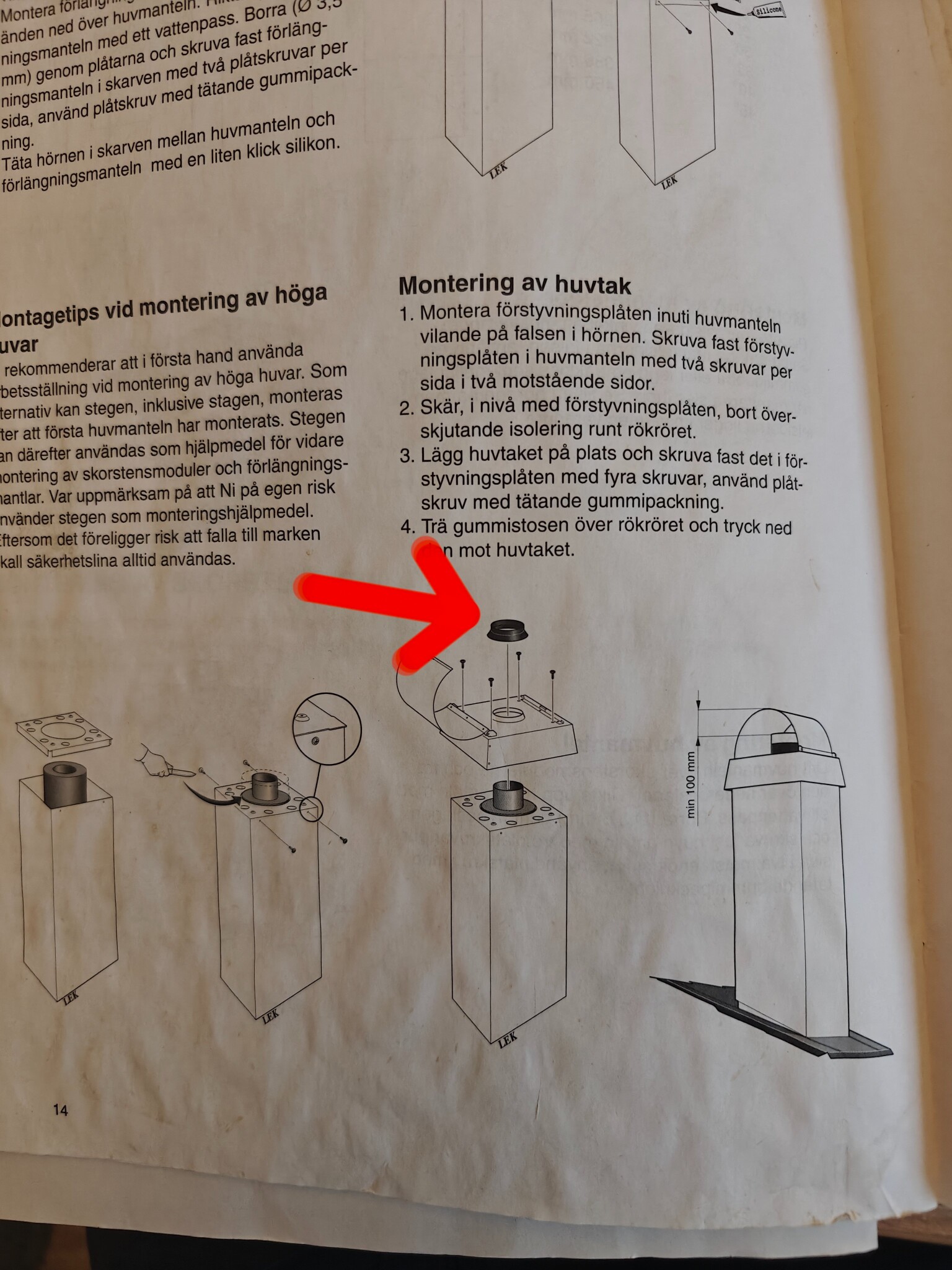

Var uppe på kallvinden och skulle dumpa julgrejerna så såg jag att det var vått vid skorstenen! Ser att det är gamla intorkade fläckar också men jag vet inte åldern på dom. Ser ut som att allt träffat plåten och spånskivorna, ej isolering. Skorstenen har kåpa och allt men det har regnat i 2 dar och förra veckan var rejält kall. Kan det vara någon slags kondens på skorstenen? Något att göra förutom att hålla koll?
Vattenfläckar på golv vid skorsten på kallvind, synlig plåt och mineralull, skymtar en skodd fot i bildens nederkant.
Kondens på en vit skorsten, placerad på en kallvind, med tydliga droppmärken efter fukt.
Vattenfläckar och fukt på plåt och spånskivor vid skorsten på vind. Potentiell kondens vid regn och kyla, med inspektion av inkapslad skorsten.

Ser ut som att det är rinningar från toppen.
Det borde vara en gummiring mellan rökröret och plåttoppen.
Det behövs nog ett foto utifrån åxå

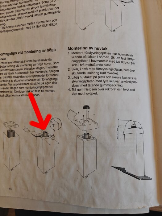

Hmm ok, jag ger mig inte upp i den isbeläggning vi har just nu så får bli en torr dag med plusgrader. :) Däremot kommer sotarn om en månad, jag kan kanske fråga om han kan kika. Jag har installations manualen här någonstans, ska se imorrn om jag hittar packningen i den.
B
Är det detta du menar?
Instruktionssida med skisser för montering av huvtak och rökrör, röd pil markerar en specifik del.
Nä sen svarta ringen på bilden till höger om den med pil..

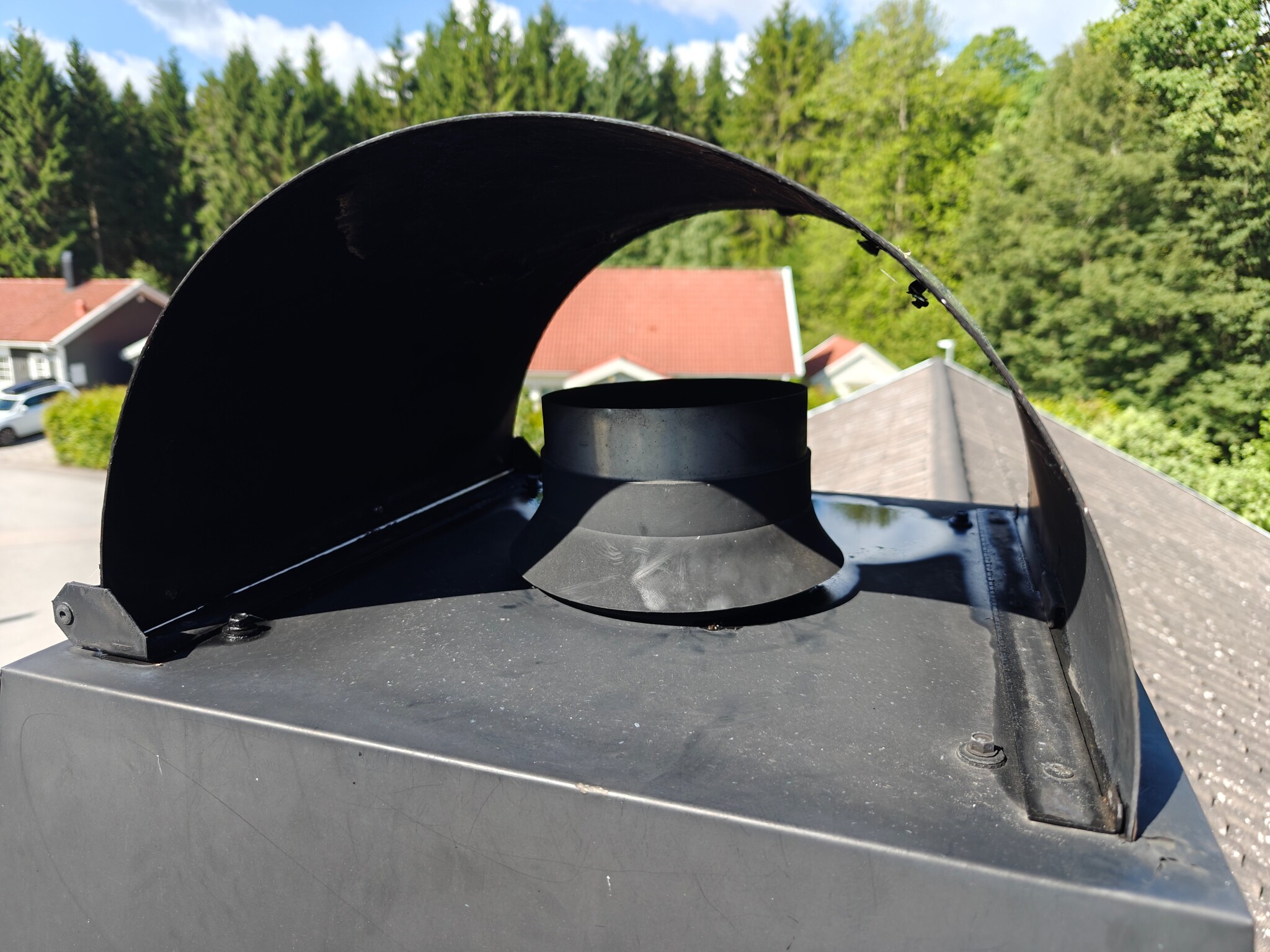

Litet sammanträffande.. kollegan fick ett samtal från sambon att det var vatten på kaminen.. Då visade det sig att den översta plåten på skorstenen rostat sönder

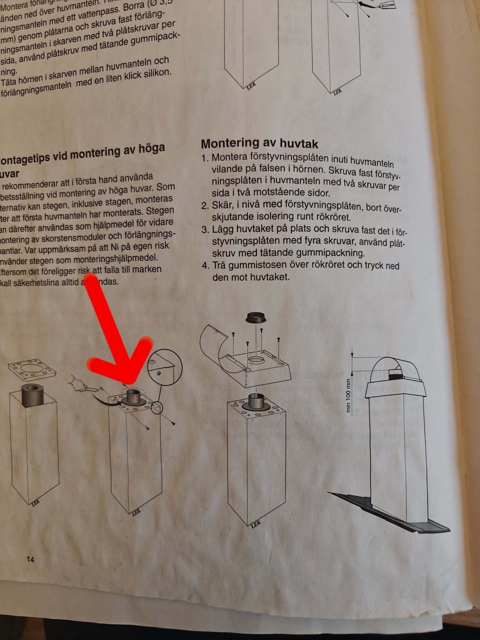

Ah, du menar denna?
Instruktionssida för montering av huv på skorsten, med illustrationer och en röd pil som pekar på ett steg i processen.
Skorstenen är ganska exakt 20 år gammal vid det här laget. Ja får kolla som sagt. Kan ju också bara varit snö som blåst in på något vis kanske.

Den ser hel ut. Kanske den skulle tryckts ner dock? Kanske farmarskruvarna med tätning är dåliga?
  • Svart plåtkonstruktionsdetalj på ett tak med ventilationstrumma under ett kupolformat skydd, omgiven av träd och hus i bakgrunden.
