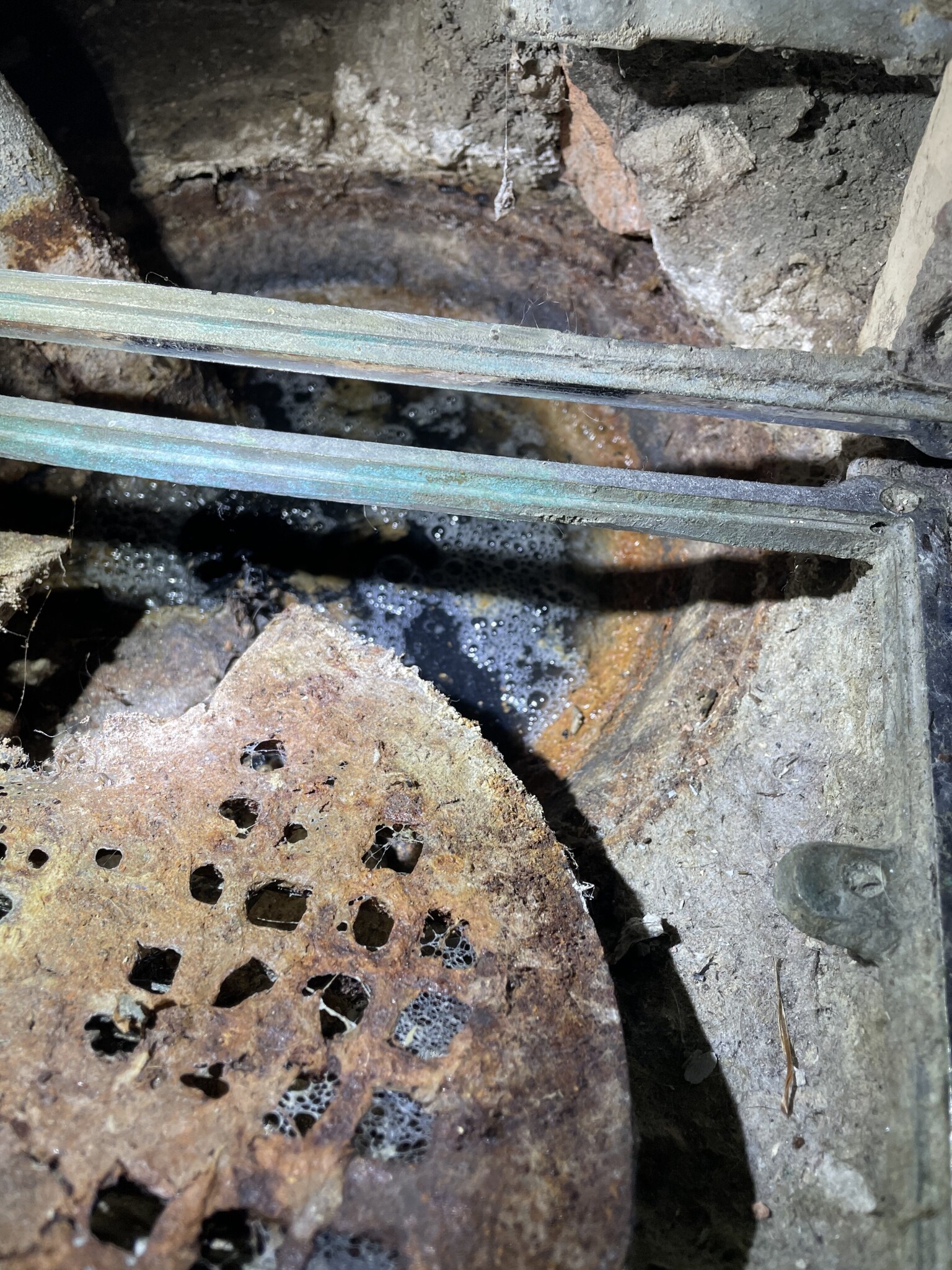

Bor i ett 60- tals hus med kalklade badkar. Nu har vattnet börja rinna ur dåligt. Det går ett rör ner till golvbrunnen från badkaret (Ser bilden)
Hur rensa jag den så vattnet rinner ut bättre?
  • Rostigt avloppsrör med synlig smuts och vattenbubblor under badkaret i ett äldre hus.
Det är nog bara att stoppa ner handen och gräva

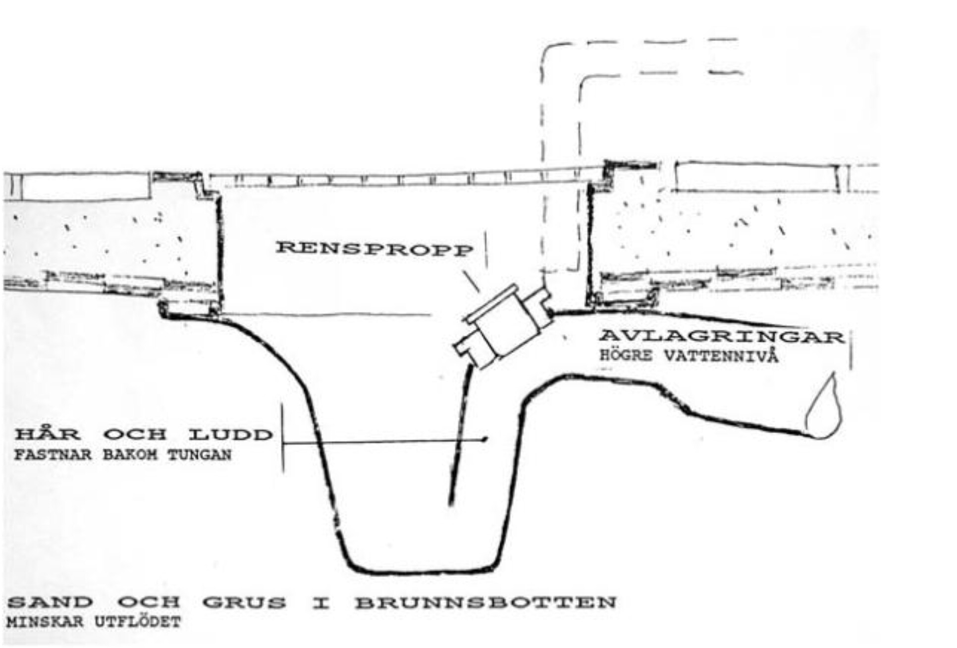

Jag har rensa för hand men jag når inte mer än några cm bakom "tungan". Vet nog vad jag behöver göra efter jag har hittat en tråd här i forumet. Fråga är om jag får loss rensproppen.
Finns det annat alternativ om man inte får bort rensproppen?

SågspånPappspikEternit
Borra bort rensplugg och ersätt med något lämpligt.
FQT
Finns det risk att man förstör något under processen? Tänkte vibrationer och sånt.
