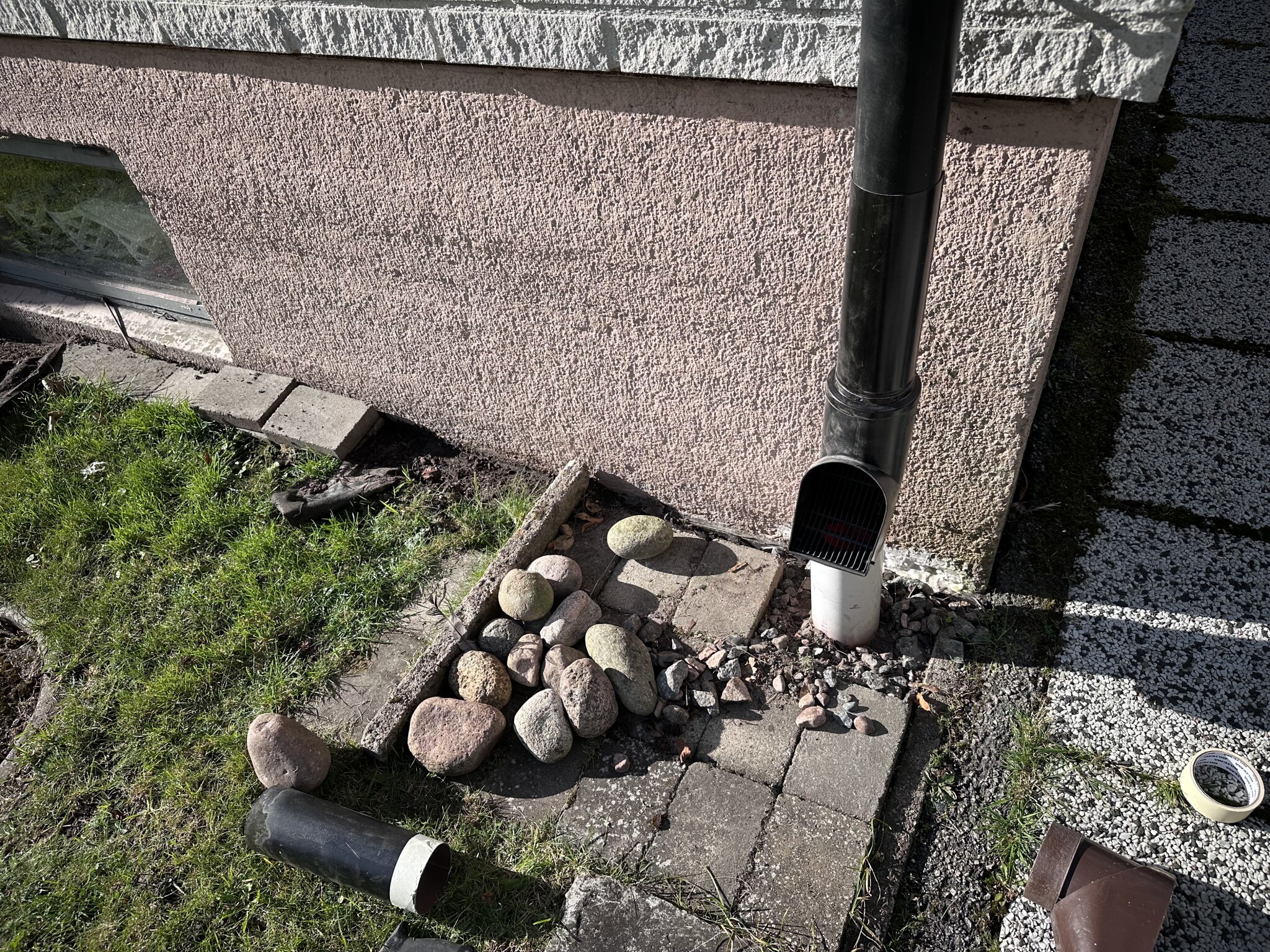

”Tror” jag har lokaliserat varför det rinner in vatten i min källare.
Renstratten har suttit fel och på så vis lett vatten att förbi markanslutningen.
Efter detta så hittar vattnet en väg in i källaren. Kanske via röret som går ner dräneringen.
Känns som att det är något fel med uppbyggande av dränering / platonmatta.
Eller är det så att vattnet endast kan ta sig in mellan vägg och platonmatta.
Är det någon som har en kvalificerad gissning om vad problemet är och hur jag ska ta mig vidare.
När dräneringen är gjord vet jag inte.
4 sidor av huset har asfalt runt sig.
Källaren är torr för övrigt och endast vid detta hörn. Endast detta rum har haft isolering invändigt med träreglar så allt är borttagit nederst 30cm.

Var är platonmattan? Den ska ju synas för att fungera som tänkt?
Stupröret är ju uppenbart fel men till vänster ser det ut att stå vatten mot grunden? Det kommer ju inte ta vägen på utsidan platonmattan gissar jag.
Om du nu har platonmatta.

Förstår inte riktigt du har ju hittat felet, stupröret. Ingen dränering klarar väggen torr ifall stuprören mynnar rakt ut fixa röret och avvakta med ytterligare åtgärder

Ja som det är monterat så rinner en del vatten förbi lövrensen och dagvattenröret..
Du behöver justera så att dagvattenledningen hamnar rätt samt köpa ett påskjutsrör som anslutning till lövrensen..
Sedan ser det ut som att du har en skada i väggen där man ser tegel? Eller ser jag fel..

Gjorde såhär.
  • Dräneringsrör vid husgrund med dekorativa stenar omkring och en gräsmatta.

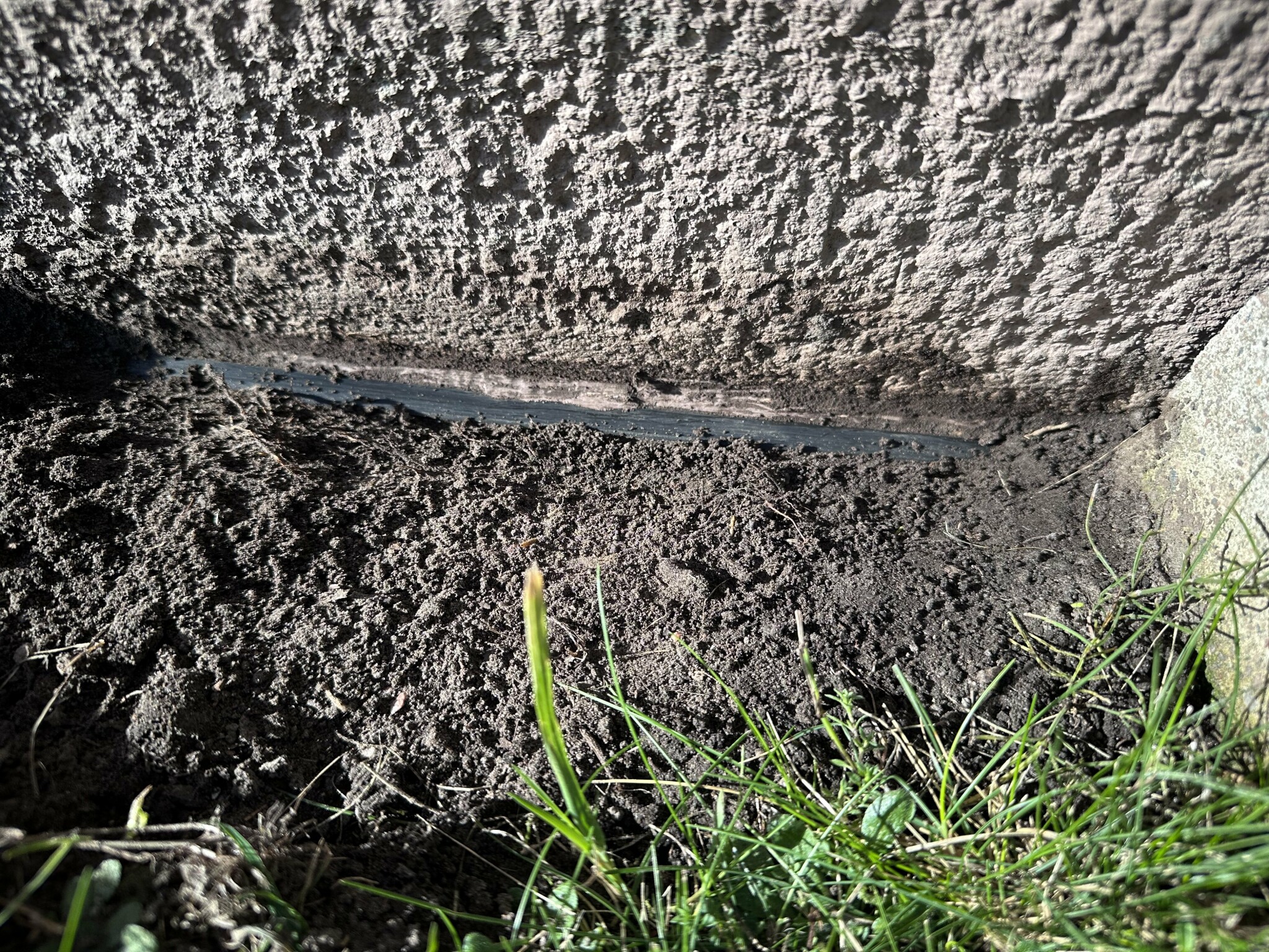

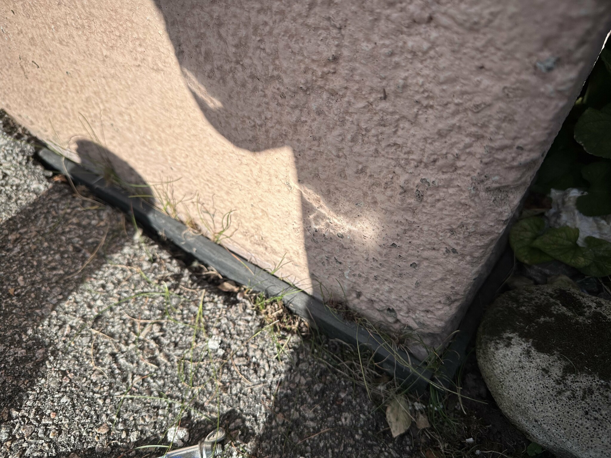

Den är lågt satt. Verkar vara tätat på denna sida. Andra sidan är öppen mot källarväggen.
(Tror detta är toppen på en platonmatta? )
  • Grundmur med synlig platonmattas topp, nära gräsmatta, med tätad yta på ena sidan och öppen mot jord på andra sidan.
  • Närbild av en yta med tätning längs en kant, intill grus och gräs, eventuellt toppen på en platonmatta enligt kommentar i inlägget.

Hade Lövins liggandes. Köpte ett brunnsutkastare. Mestadels borde rinna rätt nu tycker jag.
Såg konstigt ut vid teglet. Har laga provisoriskt med trämassa.
