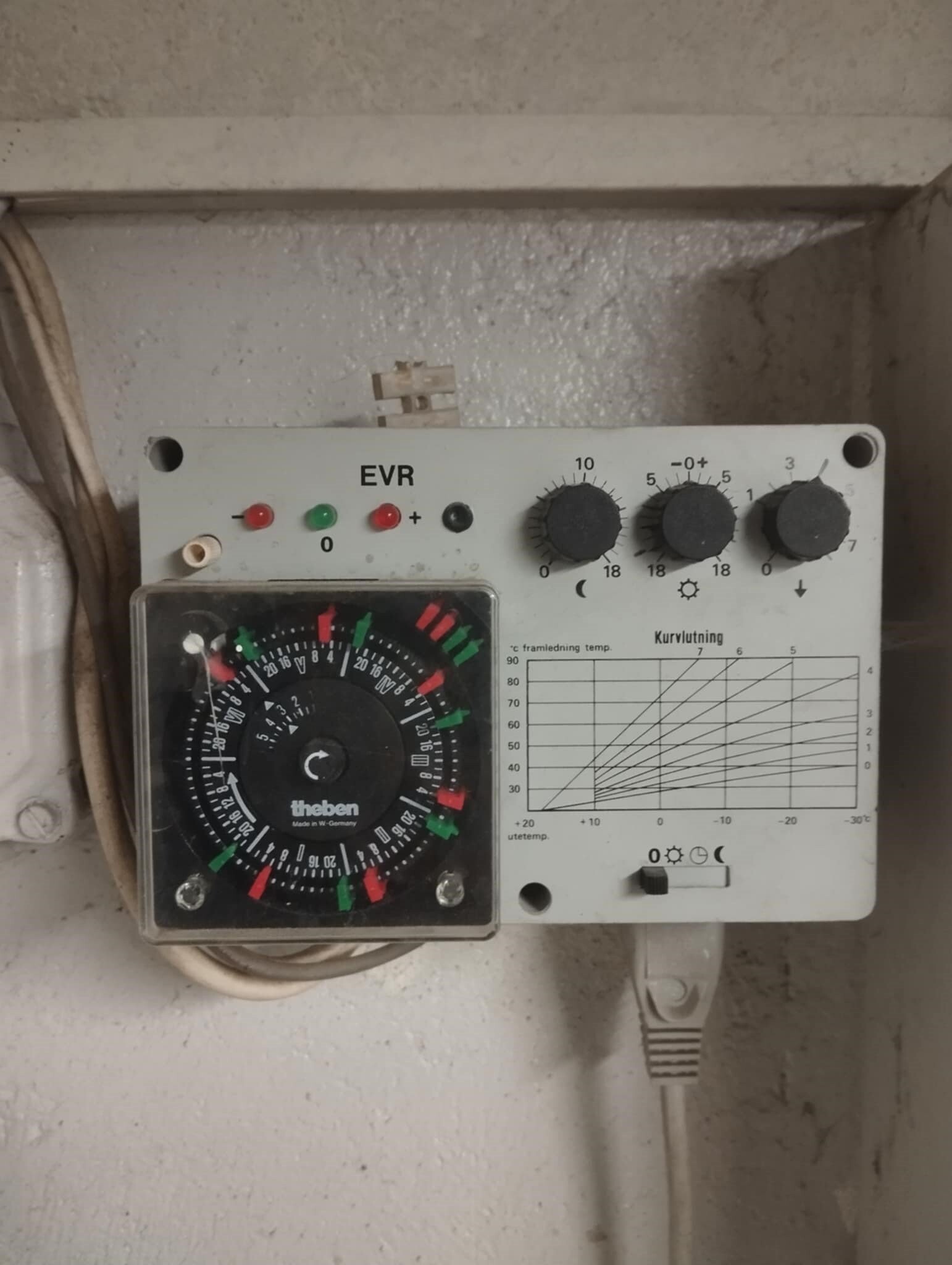

Ingen värme i elementen men varmvatten i kran (EVR-C reglage trasigt?)
Ursäkta om frågan är bristfällig men behöver akut hjälp. (-10 ute)
Upptäckte nu precis innan vi skulle gå och lägga oss att vi inte har någon värme i elementen, däremot varmvatten i i kranarna.
Gick ner och tittade på vedpannan som är igång och vattnet i ackumulatortanken är drygt 60 grader och termometrarna på pannan visar nästan 70 grader. Så inge problem med själva uppvärmningen, men något gör att det inte pumpas ut i det vattenburna värmesystemet.
Såg sedan att EVR-C (reglercentral?) inte lyser, men det måste vara matning dit eftersom den lyser till rött när man stänger av "0" och sedan sätter på på "solen". Vi har ingen manual, flyttade hit för två år sedan. Bifogar en bild.
Rädd att huset kommer bli utkylt under natten (gammalt hus från 1900) eftersom det är -14 grader ute...
Tips? Vad gör man?

I ungefärlig prioritetsordning:
Bryt strömmen och återställ, ifall att grejorna bara hakat upp sig
Koppla bort automatiken så att värmevattnet kan cirkulera manuellt (även om det kanske blir för varmt istället)
Elda i kakelugnen, kaminen eller liknande
Plocka fram ett par 2 kW värmefläktar och kör i två olika eluttag på olika grupper
Sätt på ugnen med ugnsluckan öppen
Sov i pannrummet, öppna alla kranar litegrann så vattnet inte kan frysa

Hur kopplar jag bort automatiken?

Jag är ingen expert på dessa system, men det som du visar i bilden styr en shunt av något slag. Den shunten borde även gå att reglera manuellt, eventuellt med någon form av verktyg (skiftnyckel?). Förutsätter att cirkulationspumpen fortfarande snurrar eller att det blir tillräcklig självcirkulation.L -Lotta- skrev:
hm... får nog hoppas på det bästa och försöka få hit någon så fort som möjligt i morgon.Magnus E K skrev:
Jag börjar misstänka att cirkulationspumpen inte fungerar eftersom det är helt tyst i elementen och normalt sätt låter de rätt mycket...
