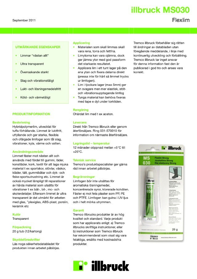

Jag tror inte superlim fastnar på gummi. Bättre med en lite mer elastisk fog på gummi. Om pluggen är elastisk så är det väl just den elastiska tätningen du vill ha.
Superlim torkar och krymper det blir ingen bra tätning av den.
Men du har inte skrivit om pluggen är av gummi.
