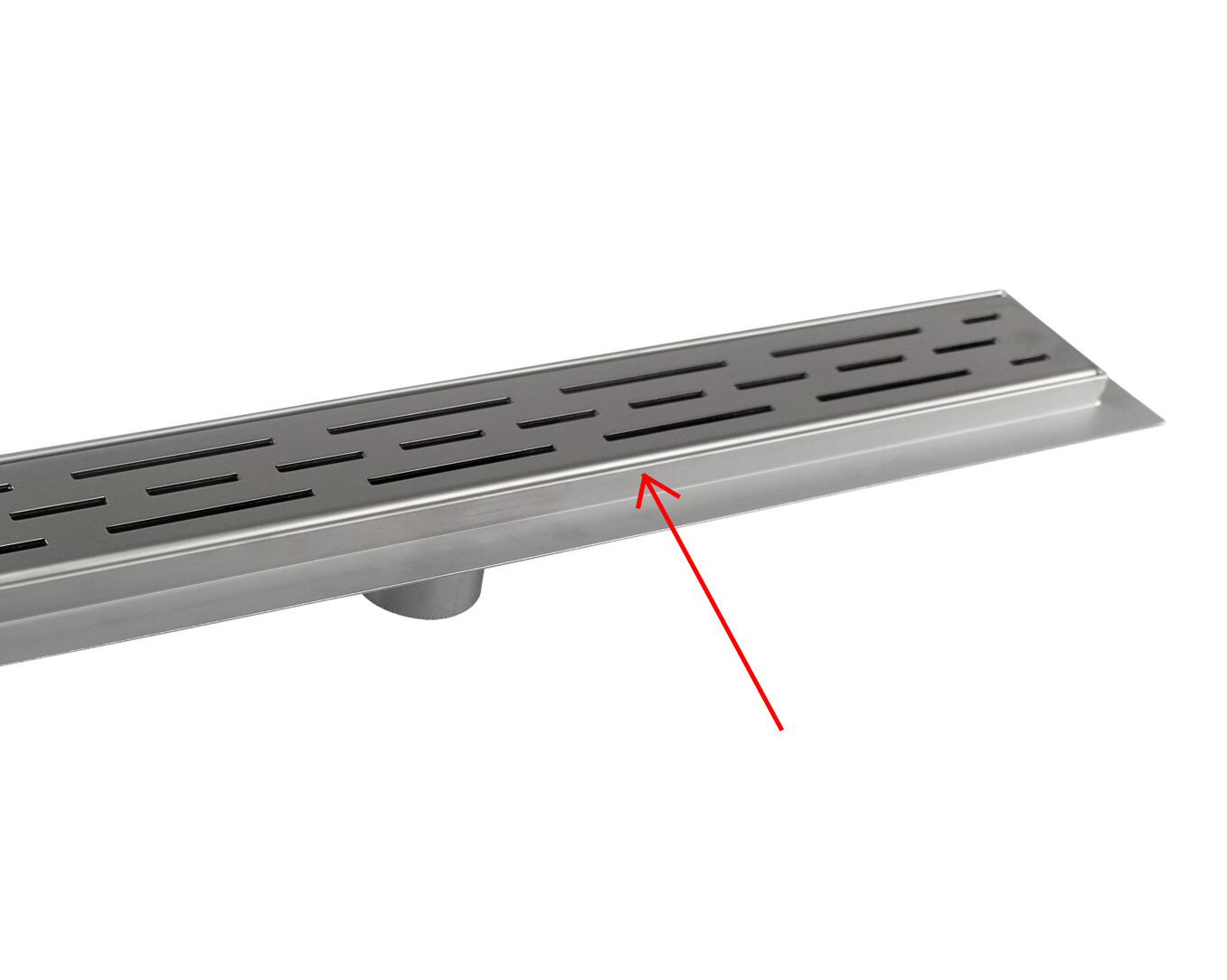

Vad jag sett från svenska badrumsbyggen så används enbart duschbrunnar som kan släppa igenom fukt från tätskiktet (vägg/golv) ner i brunnen. Utanför norden verkar inte det här vara speciellt vanlig när det gäller avlånga brunnar. Jag har inte hittat en enda onlineaffär här som säljer såna i landet jag bor i. I princip alla modeller ser ut som den på bilderna jag har lagt till. Det finns alltså en ram runt hela brunnen och ingen som helst möjlighet för vatten under kaklet att rinna ner i brunnen.
Då till min fråga: Jag förstår att den svenska rekommendationen är mycket bättre och tryggare och något jag absolut hade valt om jag hade haft tillgång till en här och nu. Men samtidigt verkar det ganska "relaxed" på andra ställen så jag har lite svårt att bedöma hur stor risk det egentligen är. Hur stort av ett problem är det att köra utan tror ni?

Det spelar ju bara roll när kakelsättningen har misslyckats så att det finns sammanbundna hålrum under kakelplattorna som når hela vägen till brunnen. Finns inga hålrum så finns ingenstans vattnet kan rinna under kakelplattorna.
Jag tror inte det är helt vanligt med sådana sammansatta hålrum även om dålig kakelsättning med lokala/isolerade hålrum säkert är vanligt. Har fixet kammats ut korrekt i en enda riktning och kakelplattan trycks på plats så ska det inte finnas hålrum under plattan. Det andra hålrummet som kan uppstå är inkomplett fyllda fogar.

Tackar för svar, det låter ju betryggande även om andra hävdar att "fog och kakel alltid släpper igenom vatten". Då slipper jag riva upp betongen som jag la igår dåClaes Sörmland skrev:

Klart det gör, fix och fog är cementbaserade produkter så de kapillärsuger vatten, så något tätskikt kan de aldrig vara. Och har man porös kakelkeramik så suger även det upp vatten på baksidan. Men det är ju ändå väsensskilt från att det skulle rinna vatten under kakelplattorna. Det kräver ju öppna hålrum.C Chris__ skrev:

Njaa, det behöver inte vara hålrum under plattorna. Det kommer att vandra/sugas fukt under plattorna mot brunnen. Men om fogars mellan plattorna är korrekta så handlar det om väldigt lite vatten.
