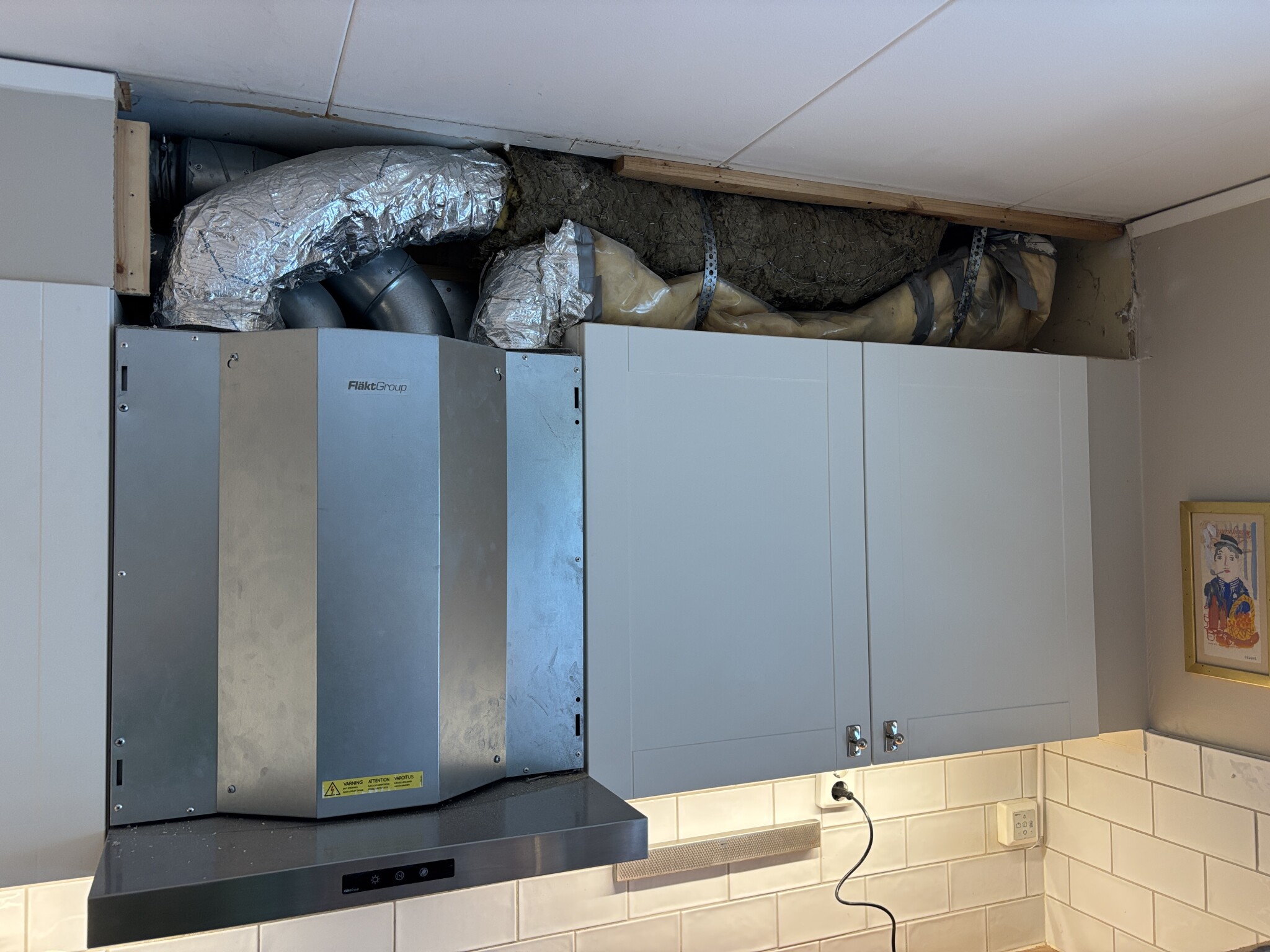

Häromdagen upptäckte jag droppar av vatten på insidan av två av överskåpen i köket. Det är ovanför dessa som imkanalen från köksfläkten leds vidare upp genom taket. Även tilluften kommer in från den sidan.

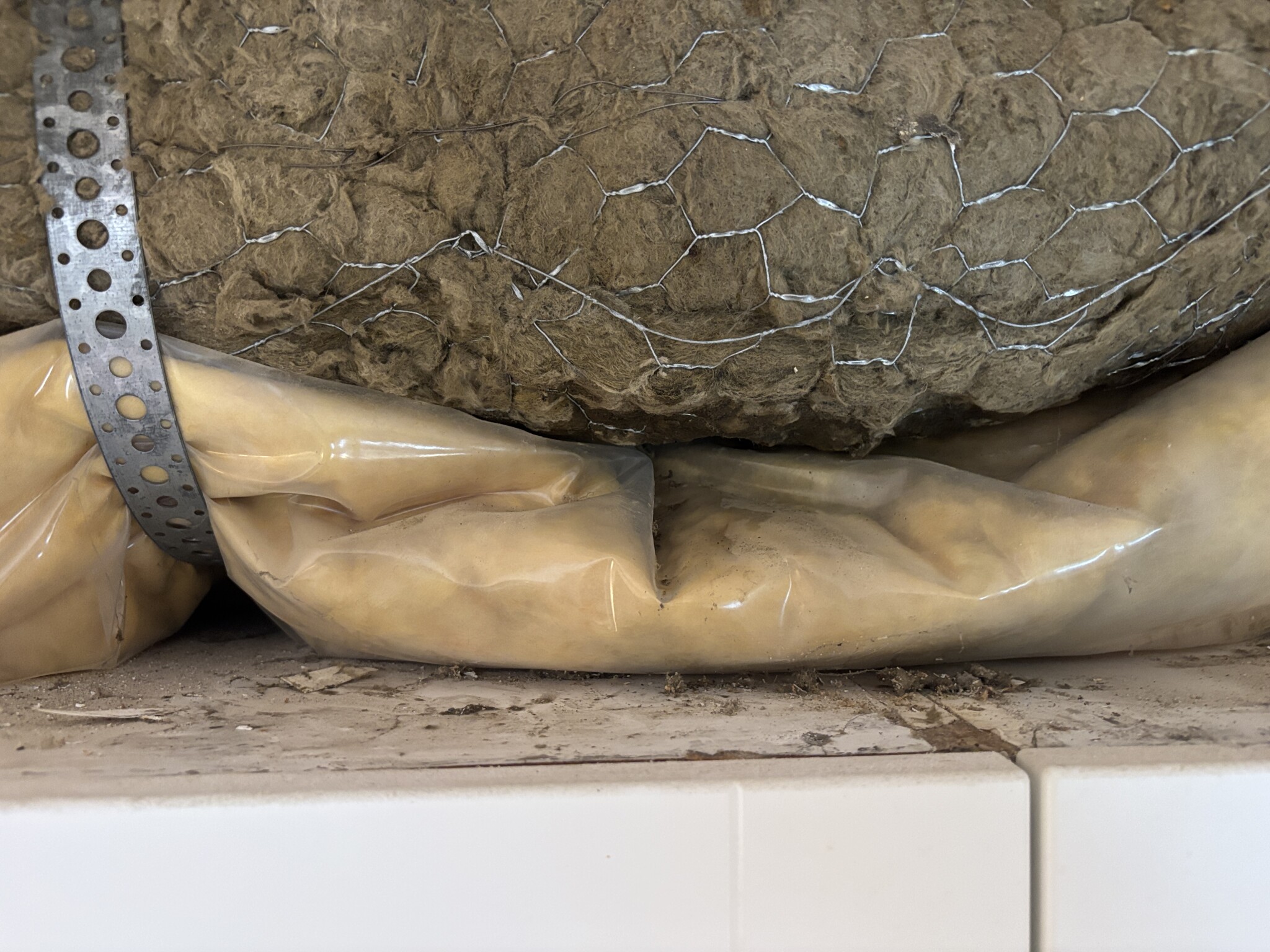

Nu har jag sågat upp täckskivan ovanför köksskåpen och mycket riktigt så är isoleringen blöt på ett ställe runt imkanalen. Är det kondens som har ansamlats eller varför är isoleringen så blöt? Hur kan jag åtgärda detta på smidigaste sätt? Finns det tunnare isolering man kan sätta dit istället för den gamla nätade?
Sen tilluftens rör ser inte riktigt ut som ett rör ens en gång och mögel på insidan av plasten. Vad för rör kan jag byta ut den till?
Väldigt tacksam för hjälp och jag har ingen erfarenhet av rörkanaler sen tidigare.
Tack!

Skrämmande installation, röret ser helt ihopklämd ut. Bör fixas först

Känner detsamma! Undrar om det ihopklämda röret kondenserar och ligger tryckt mot den nätade isoleringen som då blir fuktig.
Kan man byta det ihopklämda röret till ett isolerat flexirör? Borde väl inte vara några konstigheter att dra ett nytt? Lite trångt men borde funka.
Jag funderade också på om det kunde ha yrt in snö i imkanalen från taket, och sen att det har lagt sig på den lägsta punkten och sakta börjat läcka ut i någon skarv.
Är det ens ett rör inuti den undre saken som har kollapsat?

Sjukt nog är det det, men vad jag kan känna genom plasten känns det rätt klent.. Huset är byggt 1982

Inne på samma att de gjort ett rör av plasten och isoleringen är någon idé om att hålla det expanderat?
Edit: såg svar från TS efter att jag postat.
Precis ovanför fläkten så får ju båda rörböjarna plats. Sen verkar ju isoleringen på den övre glidit ner mot den undre.
Börja med att ta bort all blöt isolering. Då borde du se om det går att få plats med ett nytt rör längst ned.

Finns rektangulär rördelar som är platta
Har du imkanal direkt ut som bara blåser ut när den går i kombination med ett öppen rör ut utan huv så kan det lägga sig snö på rörets utlopp som sedan smälter ner i kanal vid töväder
Men det ser man nog om man kollar på taket
Imkanalen går upp genom vinden och sen till en huv tå taket. Tyckte dock huven hade en glipa där det eventuellt kan rinna in, men nu har jag åtgärdat det. Har dock inte hänt tidigare år, men nyligen har det både snöat ovanligt mycket och blåst rätt extremt.
Tilluften är ansluten till ett ventilationsgaller vid takfoten. Dock är det ca 20cm av det röret som är oisolerat på vinden, medan hela biten är isolerad ovanför köksskåpen (plasthaveriet).
Jag tycker röet med den nätade isoleringen ändå sitter hårt och stabilt, men blött här och var undertill där plasten ligger tryckt mot.
Vilken smidig rörlösning kan jag byta tilluftsröret till?

Rektangulära rördelar låter som en bra lösning för det här trånga utrymmet. Finns det även isolerade rektangulär rördelar? Gissar det är en övergångsmuff mellan runda kopplingen i fläkten och det rektangulära röret.

Du får isolera med nån forma av cellgummimatta ex armaflex

Perfekt! Borde jag peta bort den nätade isoleringen och byta ut till något nyare? Funkar armaflex där också eller behöver det vara vanlig mineralull med folie utanpå?

Kör med armaflex, de e för trångt utrymme. Går o lägga, fler lager

Vet du på rak arm om den har godkänd brandklass för imkanaler?

Om jag minns rätt så skall själva imkanalen som ligger utanför kök ha brandisolering. Köket ses som en egen brandcell. Vilken av dina rör som är imkanal vet jag ej
