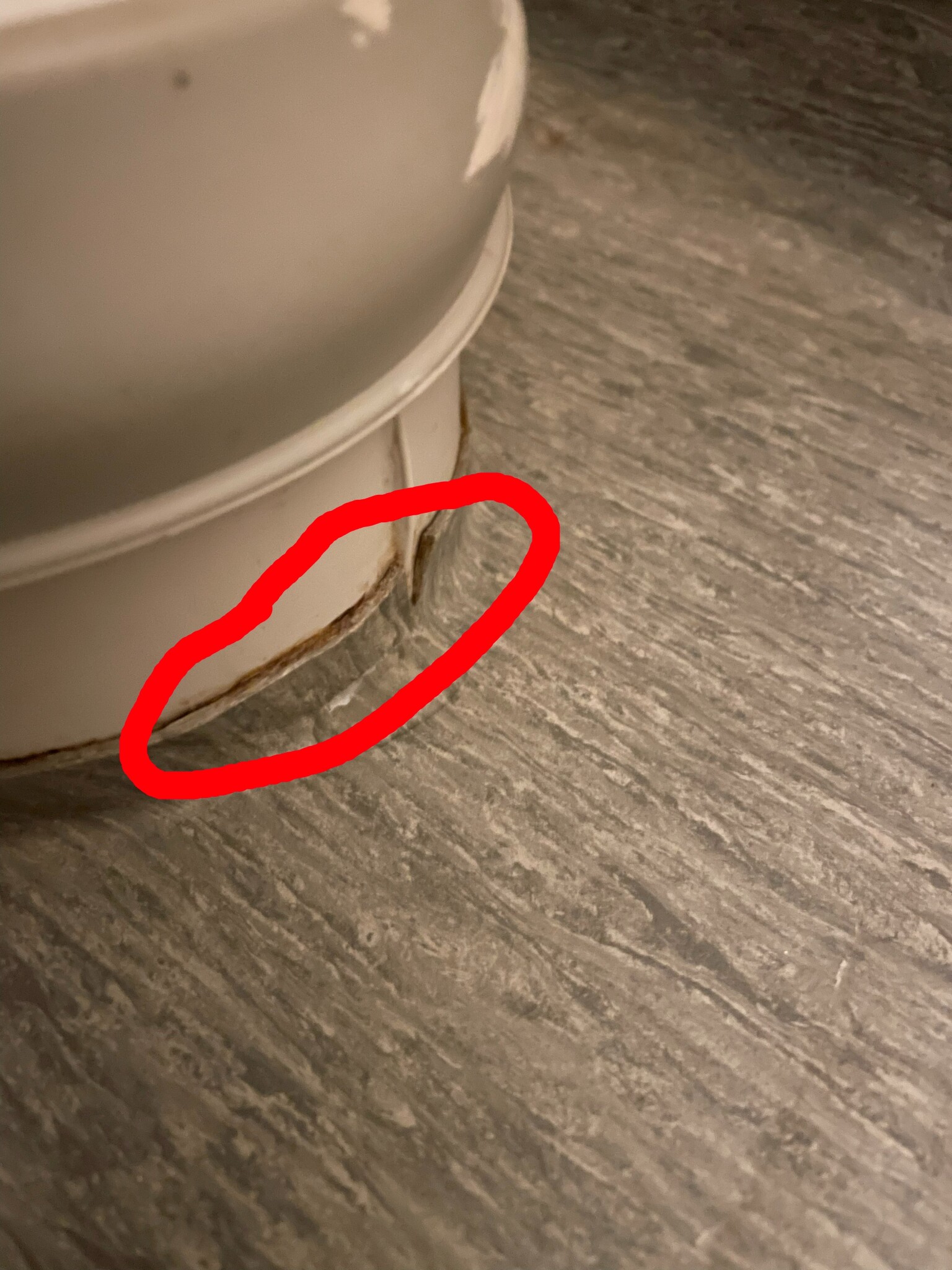

Vi har ett badrum med bara toalett och handfat.
Det har börjat kryp upp vatten mellan avloppet och golvmattan vid toaletten.
Kommer upp ungefär en halv decliter per dygn.
Jag har lyft av toaletten och det är inget stopp där.
Detta är på markplan (ingen övervåning)
Längst ut på avloppet, endast luftning efter toaletten.
Min fråga är hur jag går vidare med detta, hur felsöker jag det?
Andra bra tips?
  • Läckage vid toalettens avlopp på golvmattan, markerat med röd cirkel.
Intet
Var det plastmatta där tidigare?
janwide
Kan det vara kondens som rinner ner från toaletten?
Alfredo och 2 till
Intet
Det var en bra tanke.
Det är plastmatta där nu. Kanske inte syns så tydligt
T
Nej jag tror inte det. Känns torrt på toaletten…

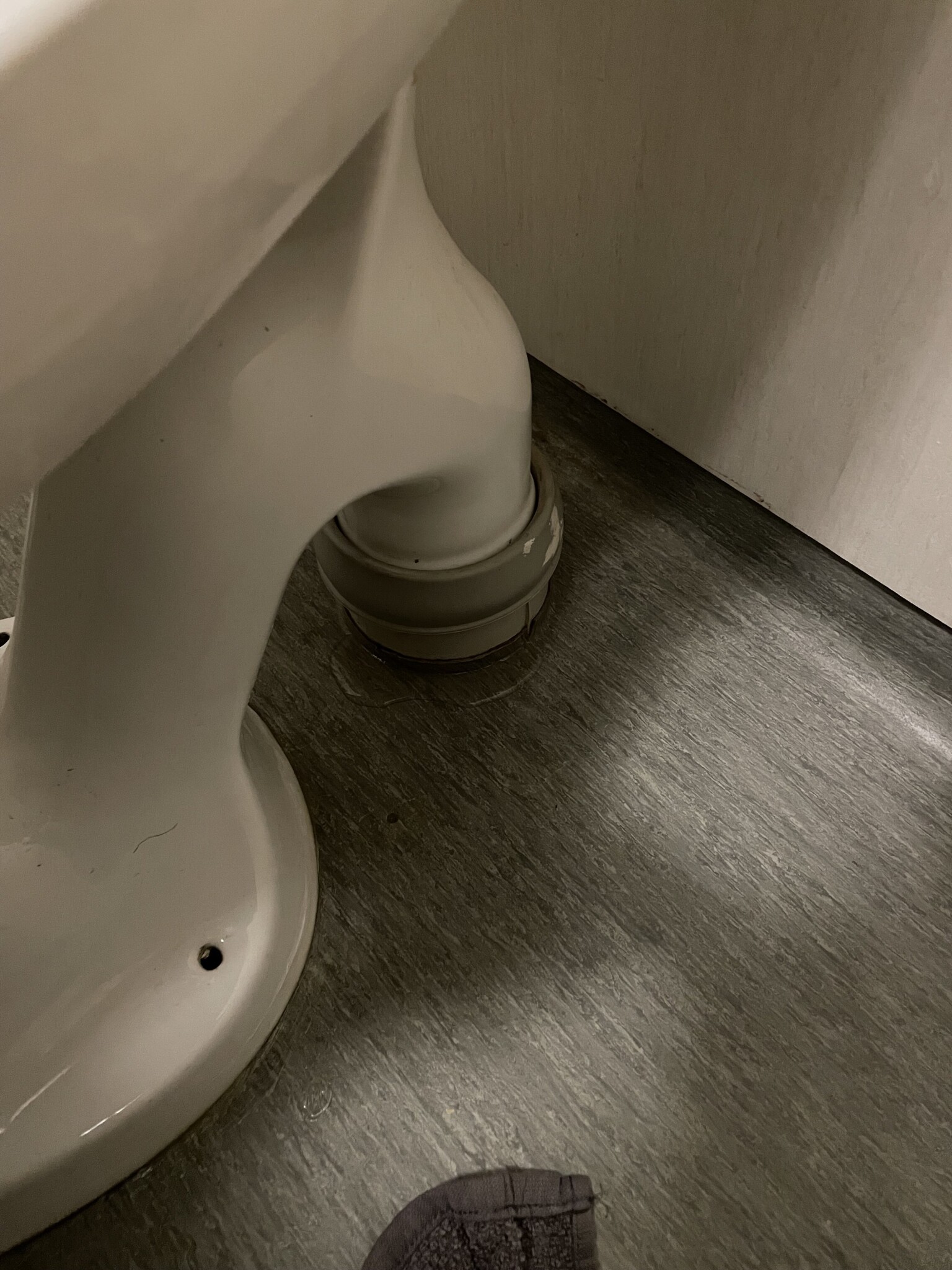

V växelventil skrev:
Kolla på röret till toalettstolen.Kan bli kondensvatten.
Efter vidare undersökning så är det vatten som tränger upp mellan plastmattan och avloppsröret. så det borde väl tyvärr betyda att det läcker någonstans.
Kontaktat försäkringsbolaget.
  • Toalettstolens avloppsrör på ett grått golv med en plastmatta. Vattnet tränger upp vid anslutningen.
Nja.
Är det en bottenplatta kan vattnet komma utifrån.
T
Intet Intet skrev:
Nja.
Nej tror jag inte. Är en betongplatta, men det är inredd källare under.
Kan inte heller vara utifrån då det är mitt i huset.
janwide
Intet Intet skrev:
Nja.
Håller med om "Nja".
Vattnet samlas nog bara mellan mattan och röret men kommer uppifrån.
Jag kan såklart ha fel, det har hänt förr. 🙂
Om det kommer från golvet så borde det ju synas i tak i källare. Det måste komma från toan. Läker från skruvarna som håller cistern...!?
