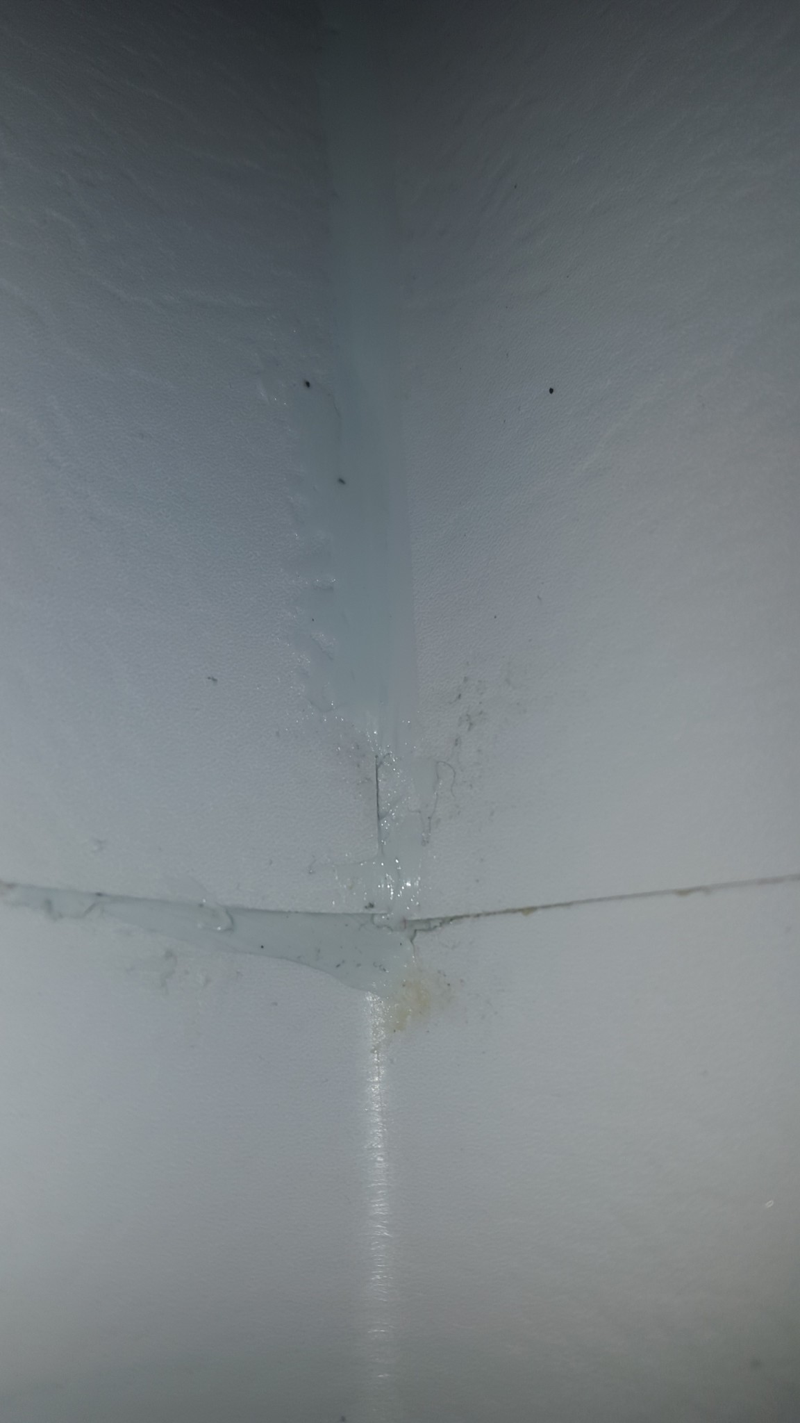

Inte godkänt på en fläck. Sista bilden ska den föreställa den enda vertikala skarven i rummet? Får jag gissa att den sitter i duschutrymmet dessutom? Detta är det sämsta mattmontaget jag sett någonsin.

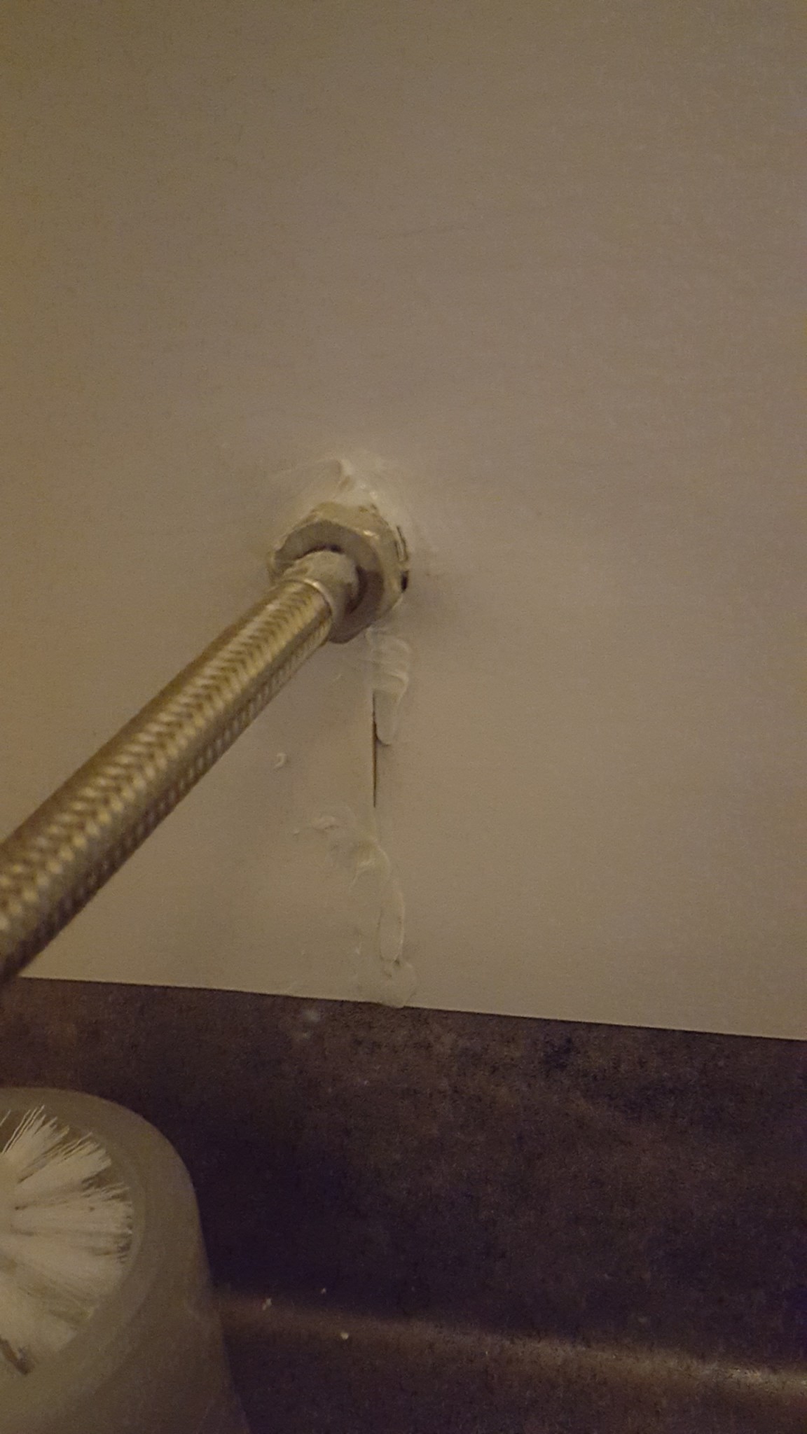

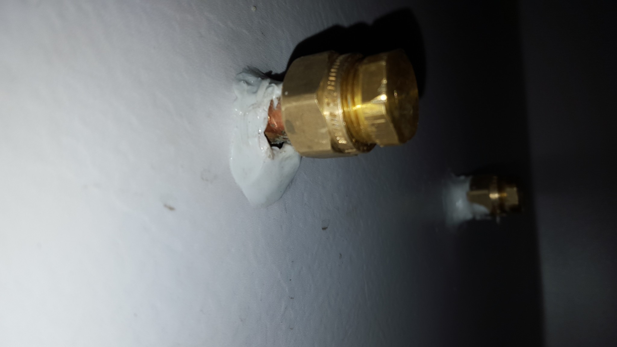

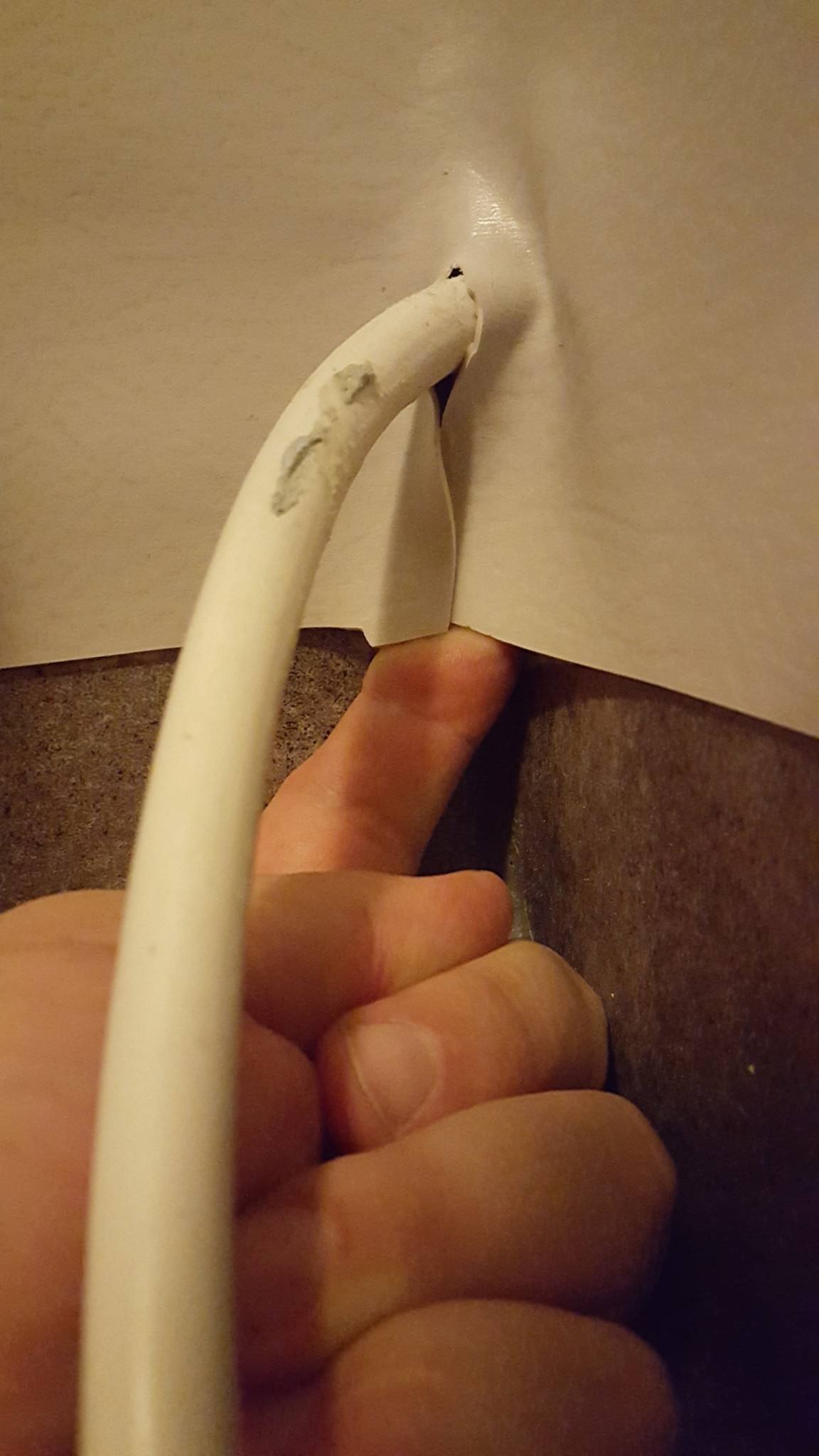

Nej det är skarvar i alla hörn på den sista våden av mattan som är upp mot taket så att säga och inte svetsade utan med silikon bara den bilden med den vertikala sprickan sitter i dusch hörnan till och med sen har dom skurit hål som är 30-35 mm för att få mattan över pluggarna på rören till duschen i stället för att ta bort pluggarna å nöja sig med ett 12 mm hål som röret är ena bilden visar bakom toaletten där dom slitsat mattan för å få den över slangen å sen missat helt med silikon
