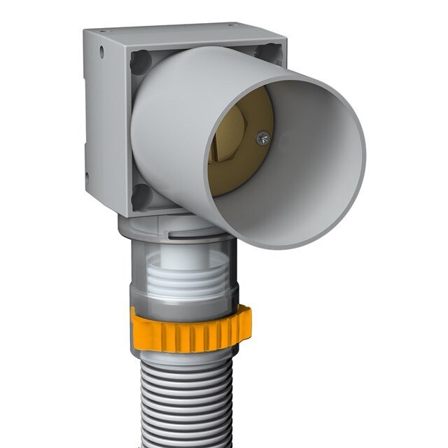

Du tänker kanske på LK's väggdosor?
Väggdosa med röranslutning, grå och gul detaljer.
