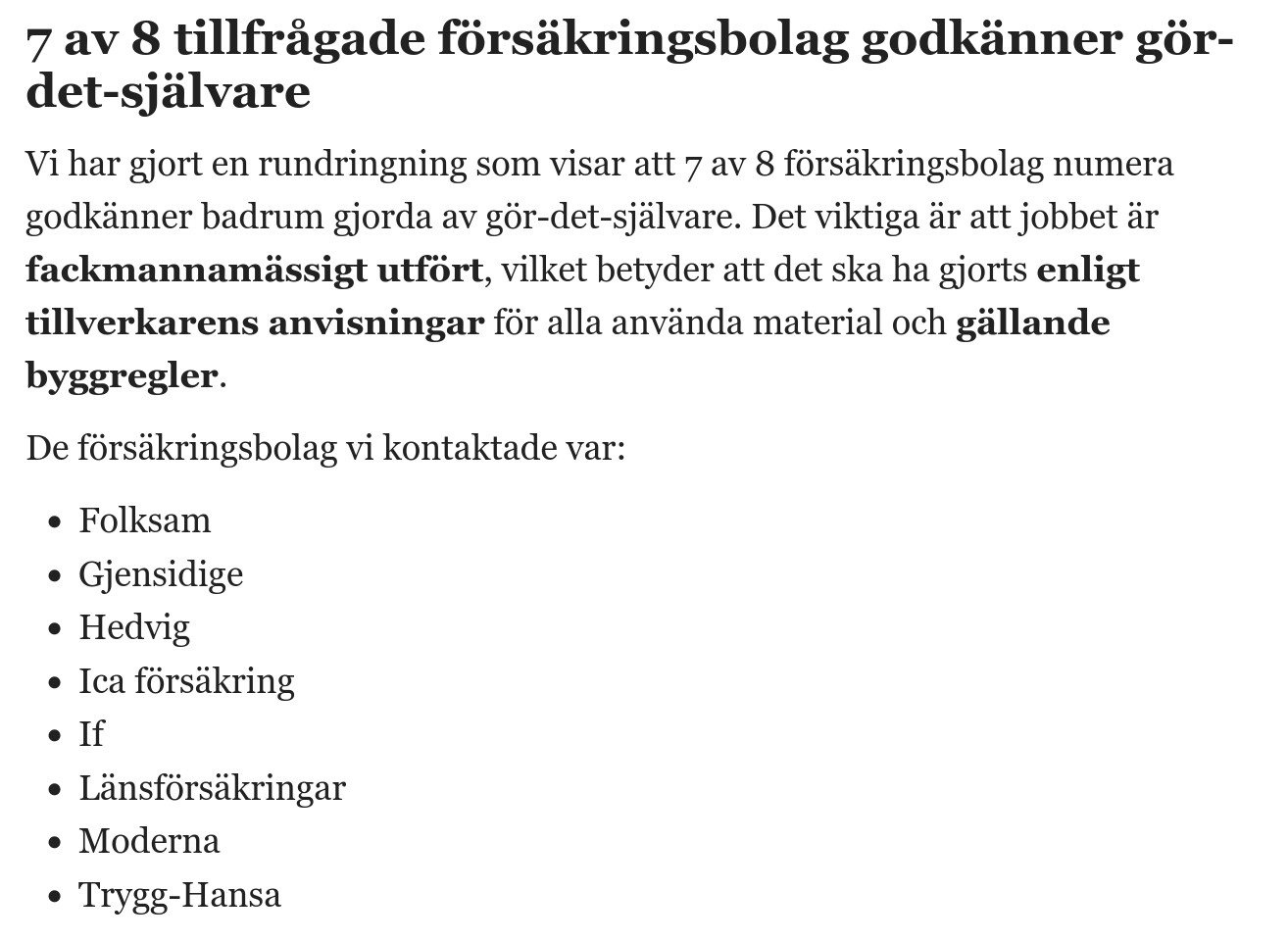

Det finns flera försäkringsbolag som kräver våtsrumsintyg försatt få ut full ersättning vid skada.J Jansson69 skrev:Våtrumsbehörighet kan bara ställas som beställarkrav, alltså när någon upphandlar och beställer ett arbete som innehåller våtutrymmen..
Det finns ingett lagkrav och försäkringsbolagen som ställer det kravet har någ inget lagligt bakom det utan dom kan bara kräva att utförandet har utförts efter materialtillverkarens anvisningar..

Men i #9 skrev du att många försäkringsbolag "kräver att den som utför jobbet är ansluten till några av dessa branschorganisationer och då s.k behörig enligt dessa att utföra arbetena." men ingen har hittills visat vilka dessa "många försäkringsbolag" är.Paul-Staffanstorp skrev:
I den undersökning som Byggahus gjorde 2021 krävde ett av åtta bolag detta. Kanske är kraven annorlunda idag men ingen har visat på detta.
