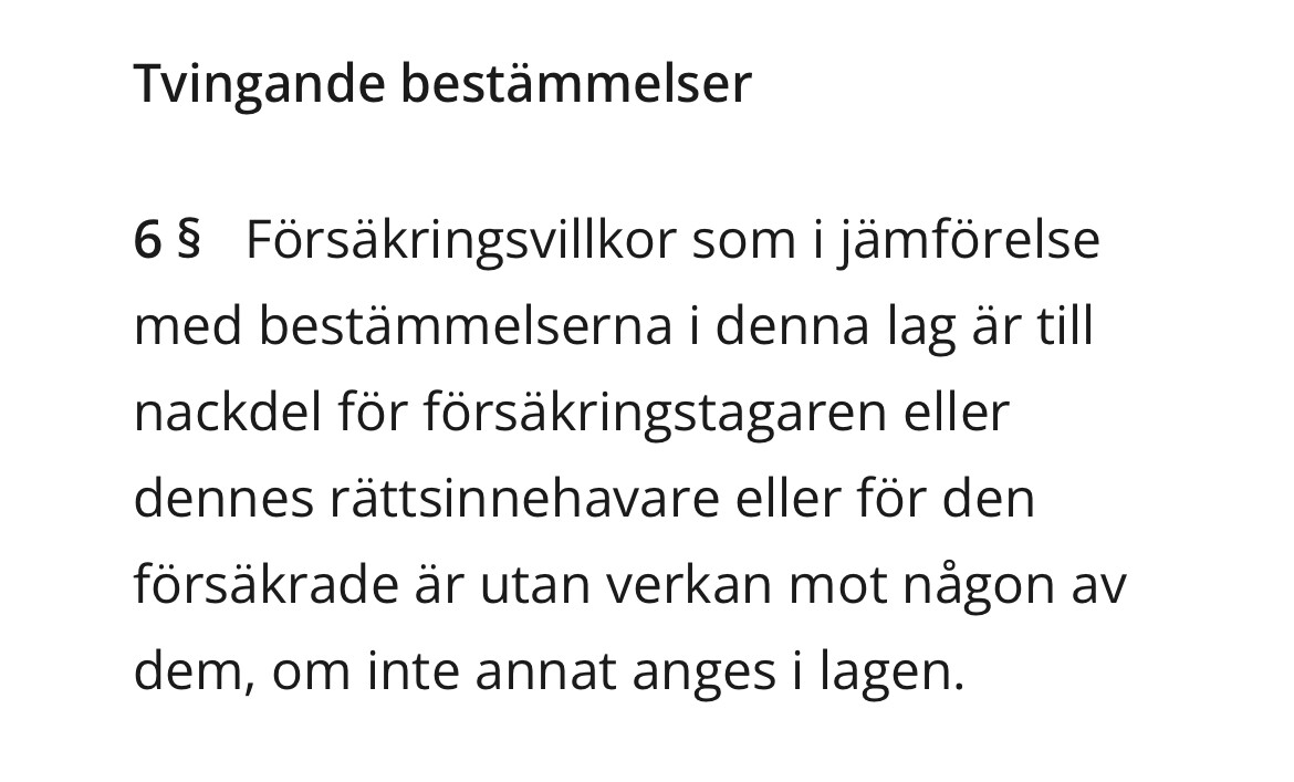

BirgitS BirgitS skrev:
Det är privata organisationer och vad för lag skulle reglera vad som är tillåtna försäkringsvillkor?
FAL.
Text om tvingande bestämmelser i försäkringslagen, paragraf 6, som gäller nackdelar i försäkringsvillkor enligt lagens bestämmelser.
