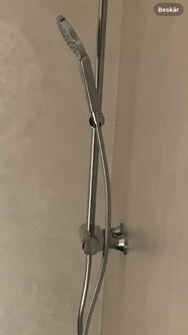

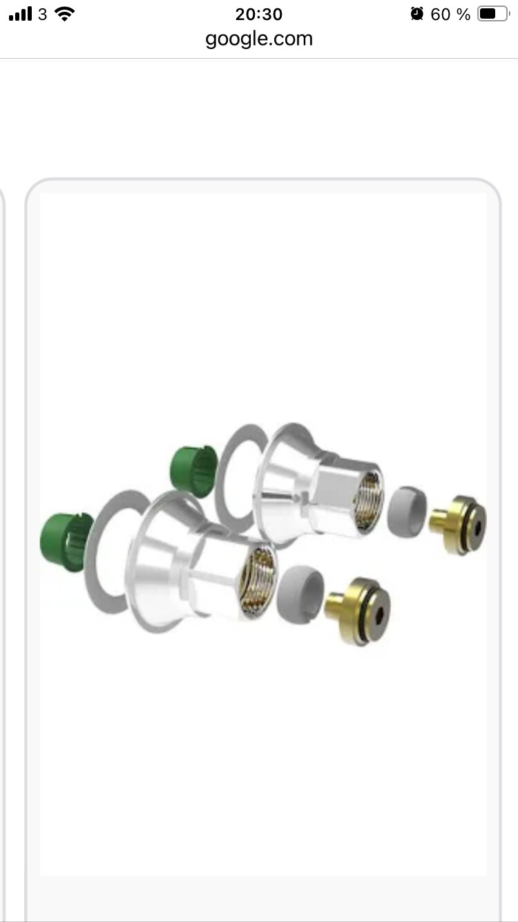

Hej, jag sitter med samma fundering. har läst monteringsanvisningar, tittat på videor etc. men blir inte klok på detta. har rör-i-rör till handfat (kommod) där det blir 2st bockfixturer kopplat til varsin väggfördelare (2+1 anslutningar) sedan rör-i-rör vidare till duschen där det monteras 2st bockfixturer till som ska anslutas till cc150 blandare. är det alltså kopplingsbricka eller blandarfäste jag ska köpa?
Blandarkoppling

Blandarkoppling

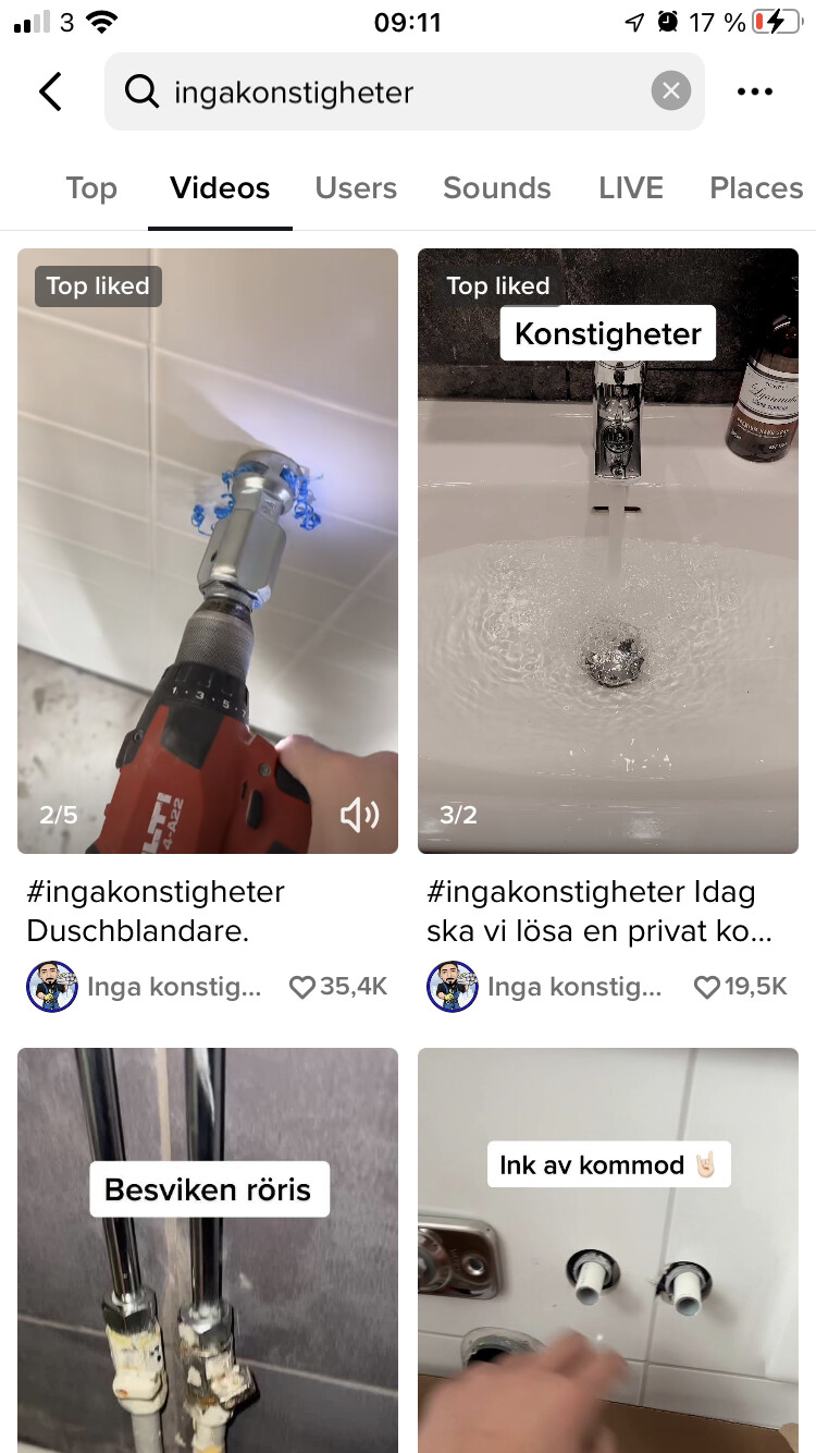

tack för svar. gäller detta också för anslutningen till fördelarna under kommoden? eller ska det vara kopplingsbrickor där?
Kopplingsbrickor leta upp denna på TikTok
bra info om hur och vad man ska tänka på mm.
