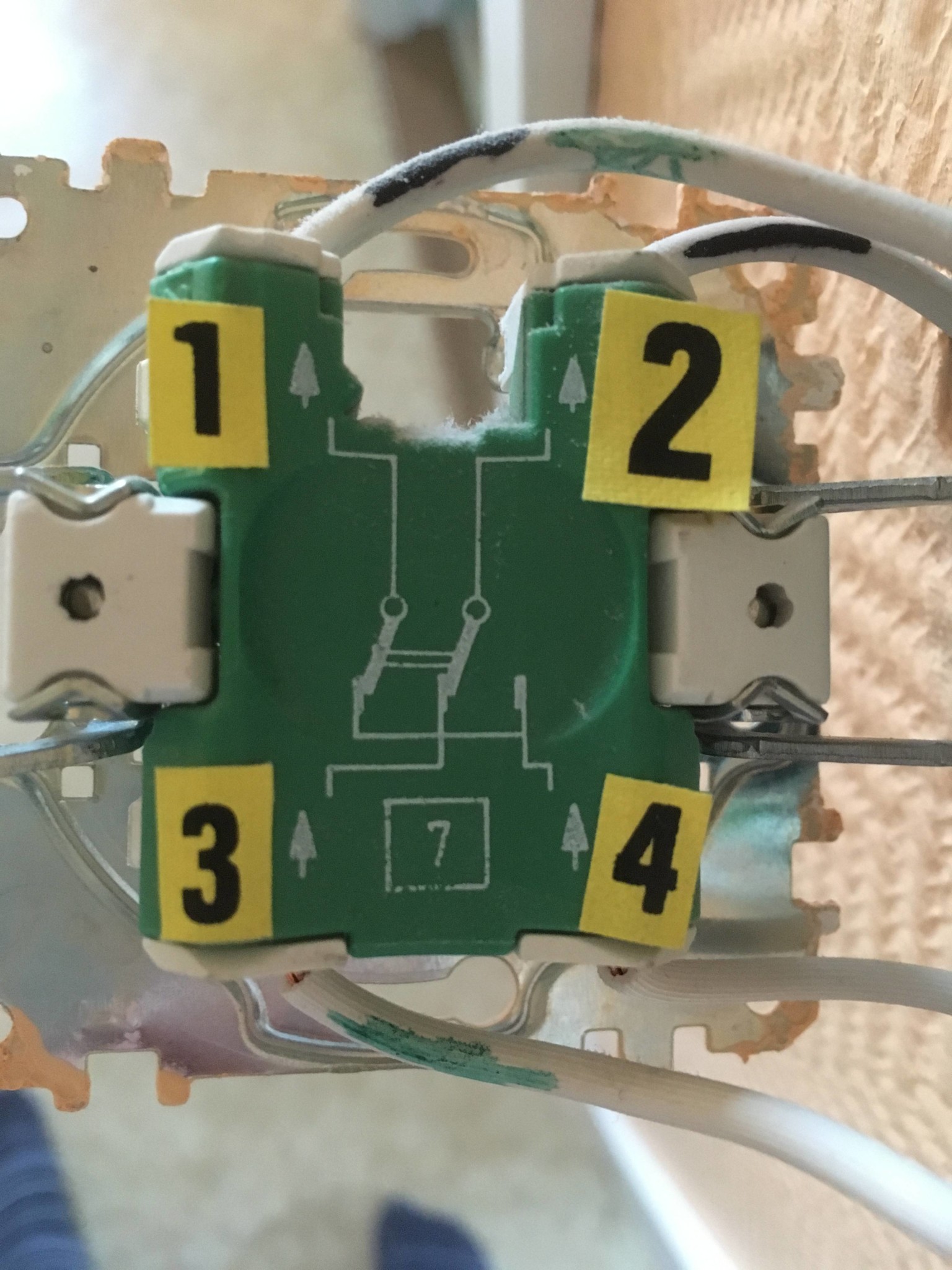

En vanlig korsomkastare.

Vilket avslöjas av både kopplingsschemat och siffran 7 i en fyrkant. Kjelle har en bra beskrivning av olika sortes brytare (tyvärr utan sifferbeteckningarna, som man kan finna t.ex. här).
Älskar för övrigt de där gula lapparna. Är de orginal eller har du satt dit dem? De ser ut som sådana polisen använder....
Lapparna satt på. Samma med färgmarkeringen av kablarna.
