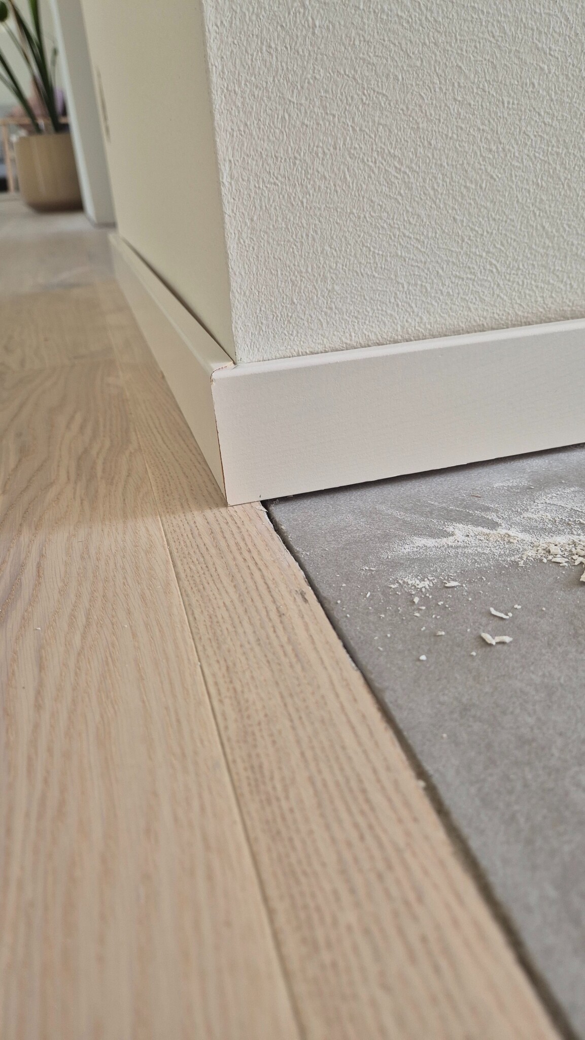

Hej Har ett bekymmer. Ytterhörn golvlist där nivåskillnader är ca3mm. Mellan klinker och parkett.
Hur kan man göra på bästa sätt.
Det går att krångla till det jättemycket, men jag hade bara dragit en vit latexfog mellan klinker och golvsockeln.
Hobbymajster
Beroende på hur det ser det ut i övrigt med möjliga avslut så hade jag antingen köpt en högre modell till klinkern och klyvt den till rätt höjt och jackat lite där den går över till parketten.
Eller jackat ur lika ovan men istället klyvt ner sockeln på parketten
