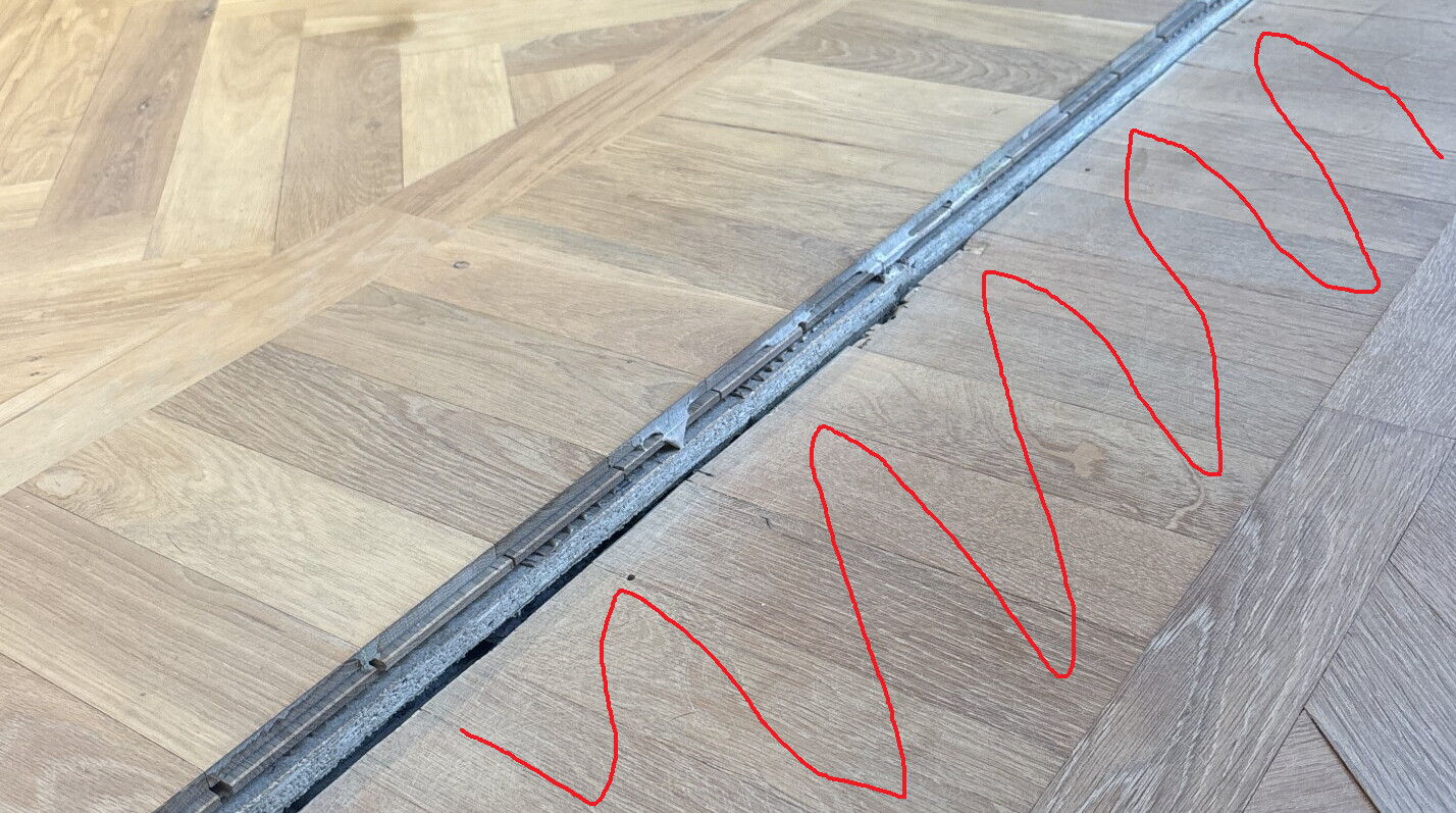

Hej forumet,
Jag behöver inspiration till en övergång mellan kök och matplatsen i huset.
Det är en ganska rejäl nivåskillnad och vill att det ska bli snyggast möjligt eftersom det är väldigt synligt där vi rör oss absolut mest.
Ska jag välja L-list, rensåga och sätta kvartslist eller finns det något annat sätt att göra denna övergång snygg och diskret?
Höjdskillnaden är 28-30mm, inte helt jämnt.
Tack för hjälpen med inspiration. 😊

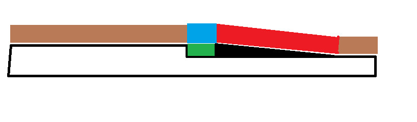

How would I do this?
1. Remove the planks from the red area
2. Install the "green" strip, which will serve as a guide
3. Pour "black" thick flytspackel
4. Put back the "red" planks - angle
5. Add a "blue" finisher strip
You won't stumble and it will be barely noticeable

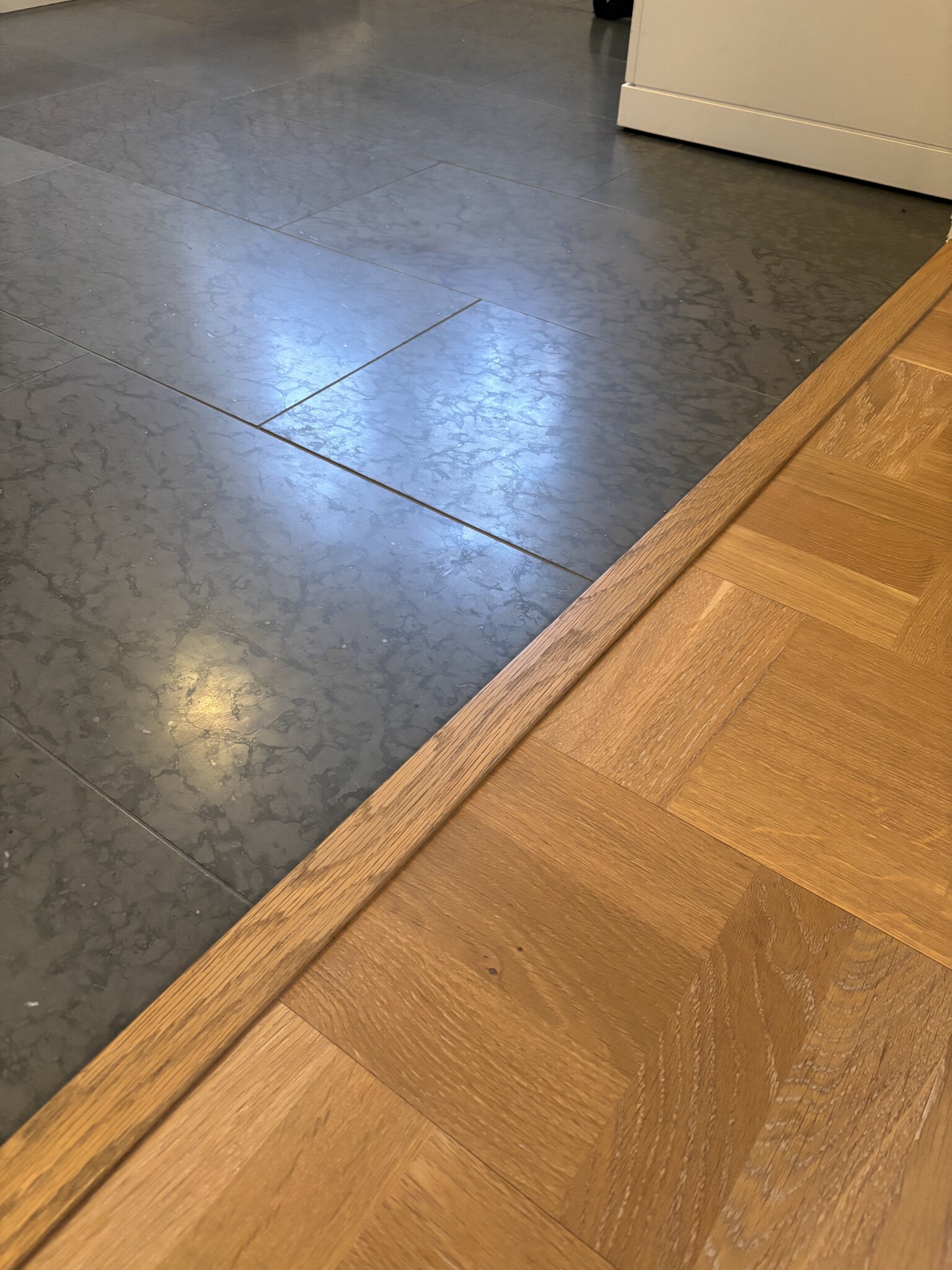

Vi löste liknande problem med en L-formad list som vi modifierade lite. Mer specifikt denna produkt:
https://www.bauhaus.se/bakkantlist-...k_y7k7A2-gu9cF6YcFzNd1ZS7QhXqUkYaAtvLEALw_wcB
Vi rundade av hörnen/kanterna uppåt så att det blev mjuk övergång mellan golven. Vi la spillbitar från gamla projekt under listen så att det inte skulle svikta när man gick på dem. Vårt golv hade mindre höjdskillnad, 10-15mm, men gapet var brett, cirka 50mm.
Det blev ganska bra. Har ni blivit färdiga? Hur gjorde ni?
