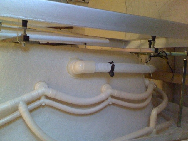

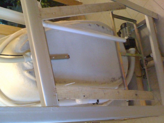

Tog några bilder på karet. Det är inplastat men någon liten uppfattning kan man få om konstruktionen och att den är ganska smidig.
