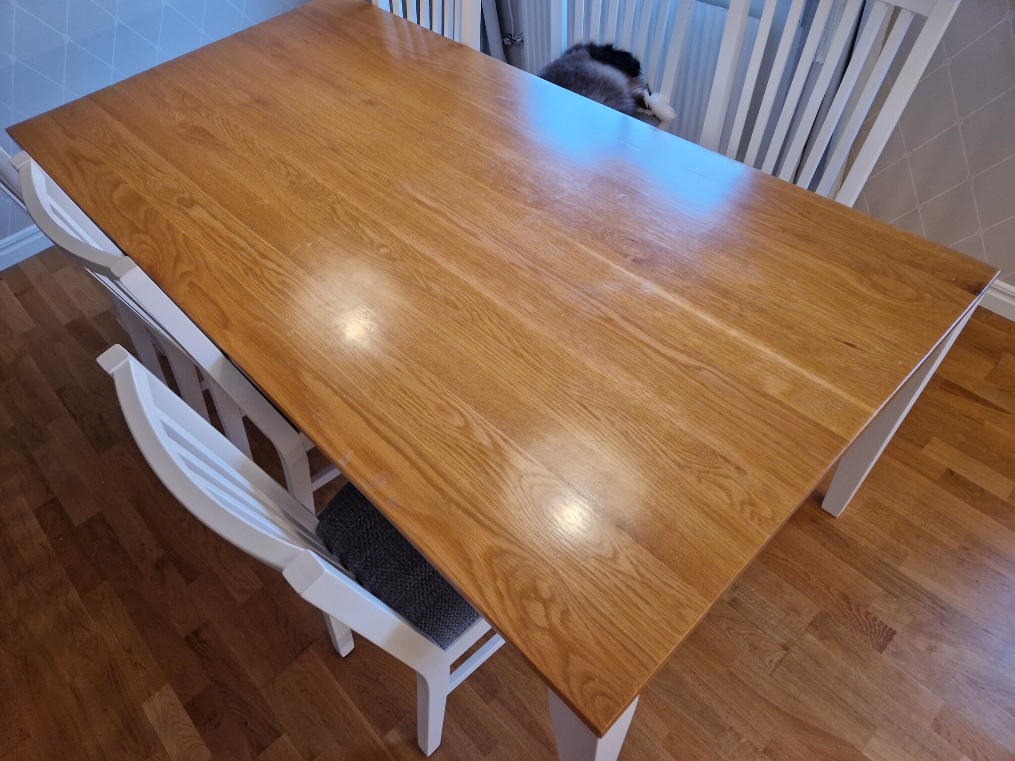

Vi har ett äldre köksbord som behöver renoveras och funderar på om det är värt tiden. Vi skulle därför uppskatta lite tips och råd kring hur vi bäst går till väga.
De problem vi har noterat:
Åtgärder vi ser som nödvändiga:
Tacksam för alla råd och erfarenheter kring detta!

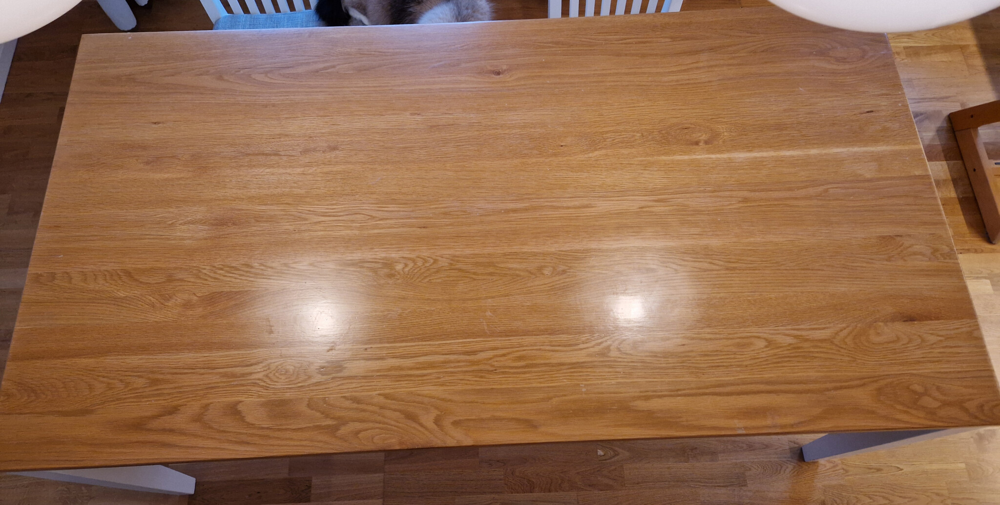

- Ojämn bordsskiva

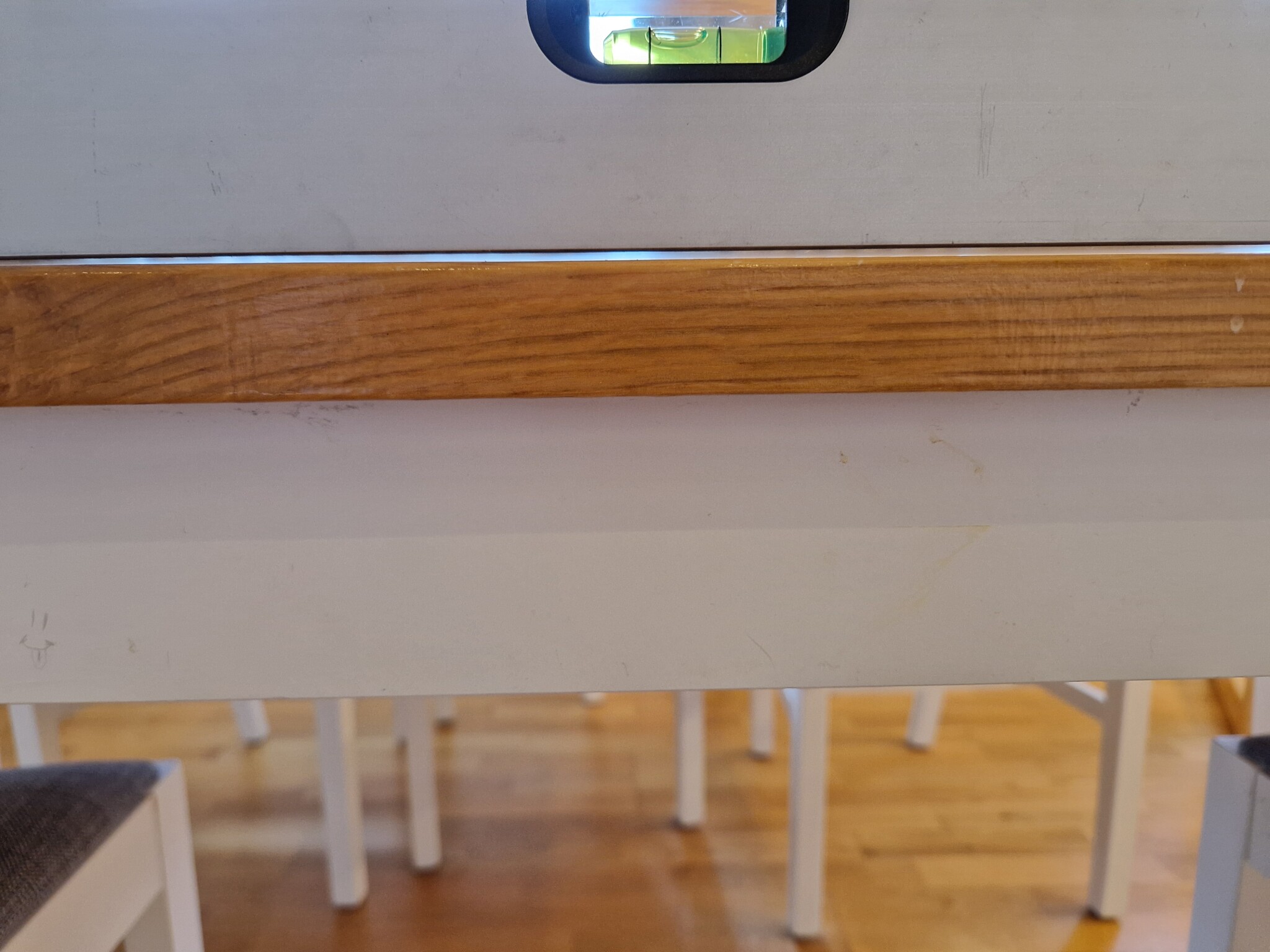

Skivan är inte rak, vilket syns tydligt på flera bilder. Variationerna slår i så gott som alla led. Små variationer på några millimeter är inte ett stort problem, men i vissa fall skapar det synliga glipor, till exempel vid bordsbenen. Eftersom trä är ett levande material är det vanligt att det böjer sig, men vi har svårt att bedöma om detta ligger inom rimliga gränser?

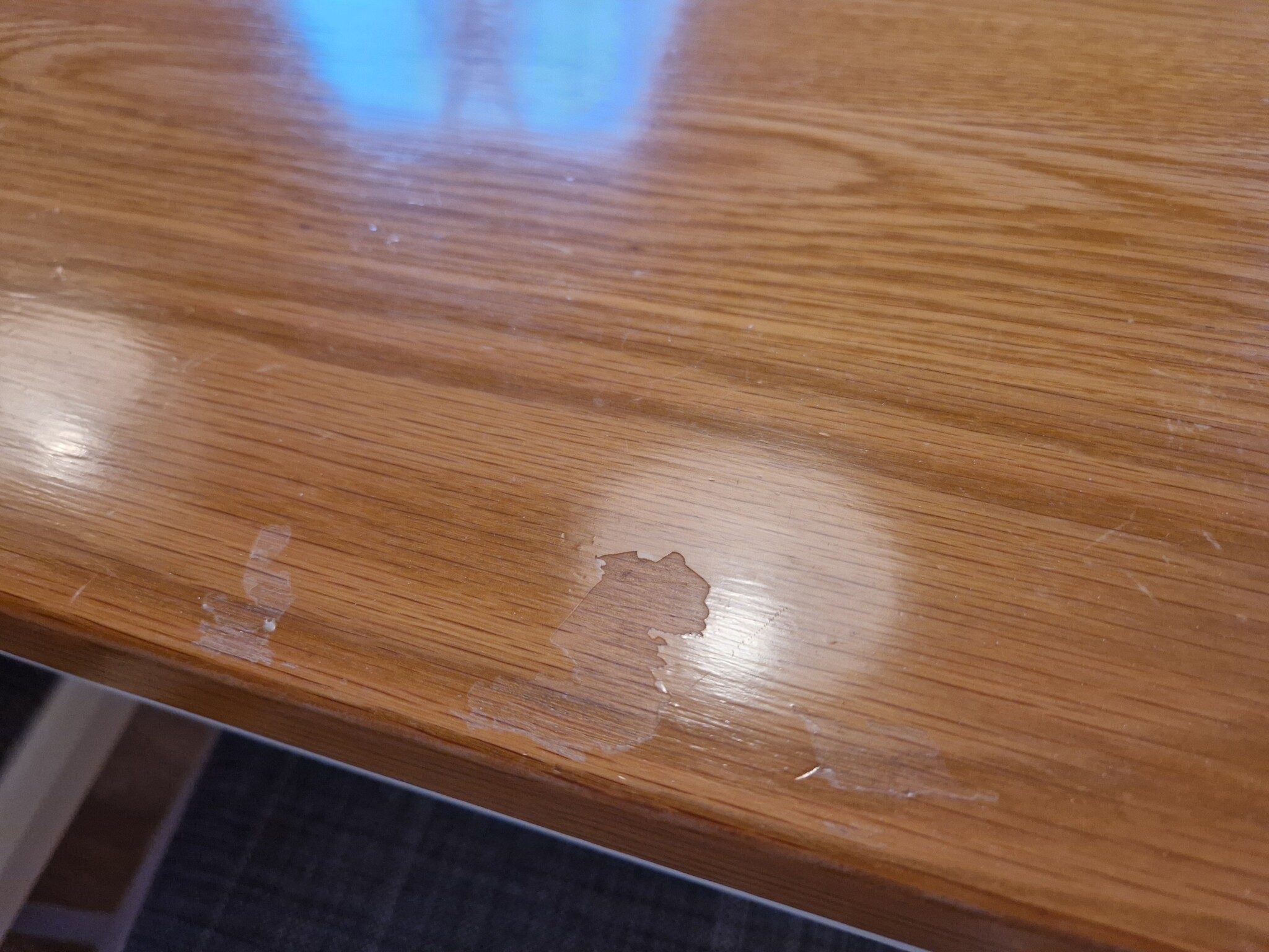

Bordsskivan har tidigare slipats och lackats med golvlack (Trestjerner), vilket visade sig vara ett dåligt val – det höll inte särskilt länge. Vi misstänker att det kommer krävas mycket arbete för att slipa bort denna lack.

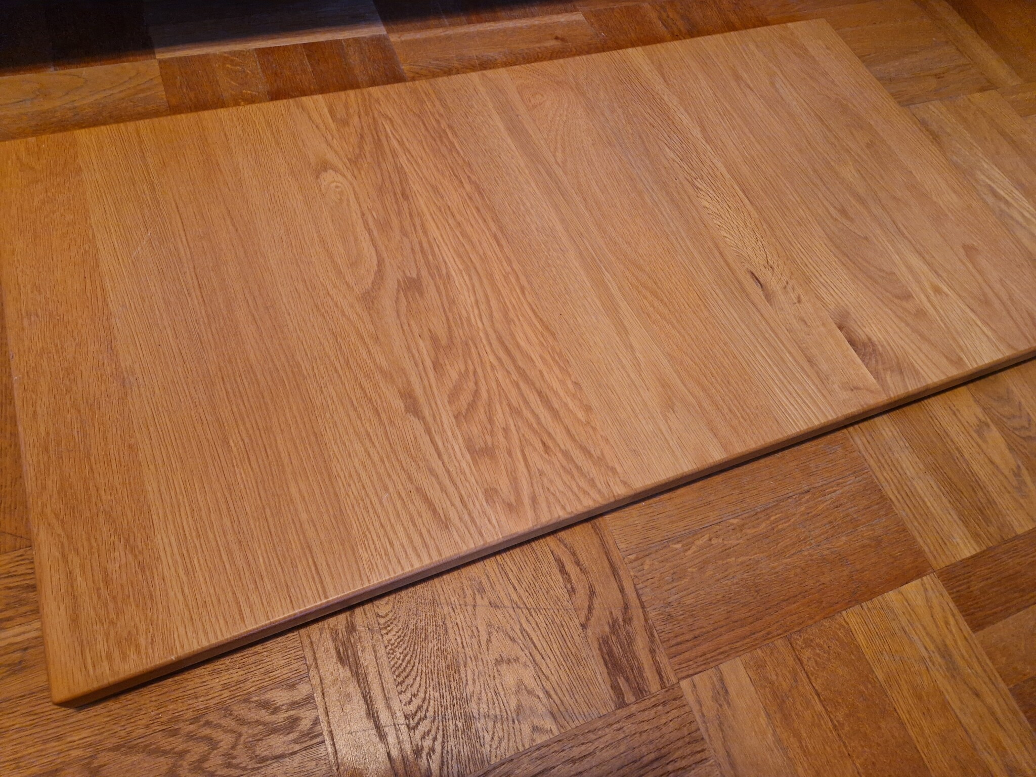

Extraskivan är en efterkonstruktion från butiken och känns både ostabil och otymplig. Dessutom hade vi behövt ytterligare en extraskiva.

Förbättra konstruktionen av den befintliga extraskivan.
Fråga: Hur kan man bygga en enklare och mer robust lösning? - Tillverkning av ytterligare extraskiva
Beställa en 50 cm bred skiva från en snickare.
Fråga: Går det att få en skiva som är hyfsat lik den befintliga, eller kommer skillnaderna bli alltför stora?

Vad gör det att det glipar vi bordsbenet? Guppar skivan eller är det bara ögat det stör?
Finns kemiska medel man kan använda för att 'lösa upp' lacken, så blir det mer att skrapa och.mindre att slipa..

Glipan vid benen verkar inte ha någon funktionell betydelse. Bordet står fortfarande stabilt, men det ser lite halvdant ut. Å andra sidan är det sällan man tittar där. Det går säkert att fylla igen med någon typ av fyllning om man stör sig på det.
Det som oroar mig är att skivan har vridit sig. Det är första gången jag ser det på ett bord, så frågan är hur vanligt det är och om det brukar ses som ett problem? Jag misstänker att hyvling, som jag först tänkte, kan bli knepigt även om det bara rör sig om ett par millimeter.
Lacken på bordet är ganska tjock, så det lär ta tid att slipa ner den. Jag har dock en rätt effektiv slipmaskin (METABO SXE 425 TurboTec, 125 mm) och en liten slipmus som kan komma åt detaljer.
Eftersom det är ett matbord vill jag helst undvika starka kemikalier, även om det annars hade varit en bra idé.

Var har ni köpt bordet? Den där extraskivan ser rejält amatörsnickrad ut. Massivt trä måste ha utrymme att röra sig i breddled o med dom plankorna på undersidan har den skivan inte det.
...o kan man göra en extraskiva så risigt kan man nog ha byggt bordet lika risigt. Ser ut som skivan är stumt infäst mot sargen utan rörelsemån. Om så är fallet kan anledningen till att skivan slagit sig finnas där. Får den inte röra sig hittar den lätt på djävulskap istället, typ kupar eller spricker.
När ni lackade skivan, lackade ni undersidan också? Annars kan där vara en till bov i dramat varför den kupat sig.
Bordet var köpt på Ingemars Möbler i Bjärnum runt 2013. Numera verkar det vara uppköpt av Möbelmästarna. Vet att de fick någon extern snickare att tillverka inläggsskivan och den har fungerat okej, verkar ha hållit formen bra, men ja, det ser ganska amatörmässigt ut. Jag tror inte att de byggde några möbler själva, utan det är säkert ett sådant bord som kom i en container från något avlägset ställe.

Jag har ett annat bord(IKEA) med riktigt tjock skiva och med några mm faner istället för massivt trä. När jag kontrollerar detta bord så är det mycket rakare, MEN på längden kan jag se liknande böjning faktiskt, så det kanske inte är så ovanligt.

Bara du som kan bestämma vad som är värt och inte.I Ironside skrev:
Med lacklösare+skrapning och sen slipning av allt, så kanske du är uppe på 3h.
Måla+olja 2h till.
Sen får du bygga extraskiva på några timmar
Jag gör hellre det än köper nytt. Men jag tycker att det är kul att pyssla. Min fru hade gått ut direkt på blocket..
Jag skulle bara gå loss med en duglig excenterslip och starta med grovt papper. På ett par timmar tänker jag mig att jag har en "perfekt" yta färdig för valfri ytbehandling. Gör det för enkelt för mig? Tror ni lacken är tuffare än vad jag tror?

Nä, tror bara det går fortare om man löser upp skiten och skrapar bort den.Alfredo skrev:
