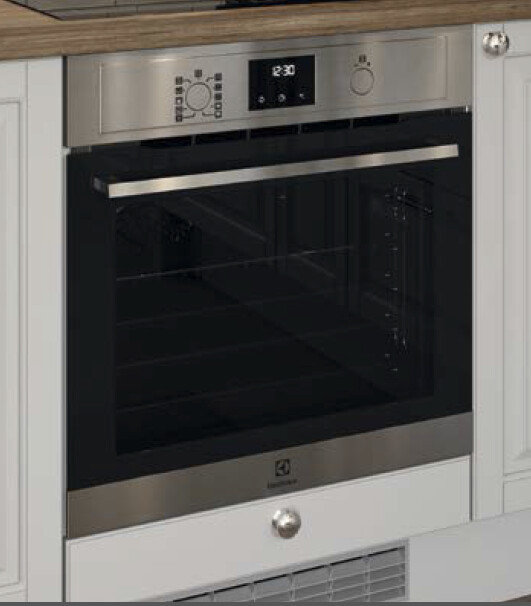

Inbyggnadsugnar är mindre än skåpen så det är normalt en låda i botten, se bild nedan från EPOQ.
