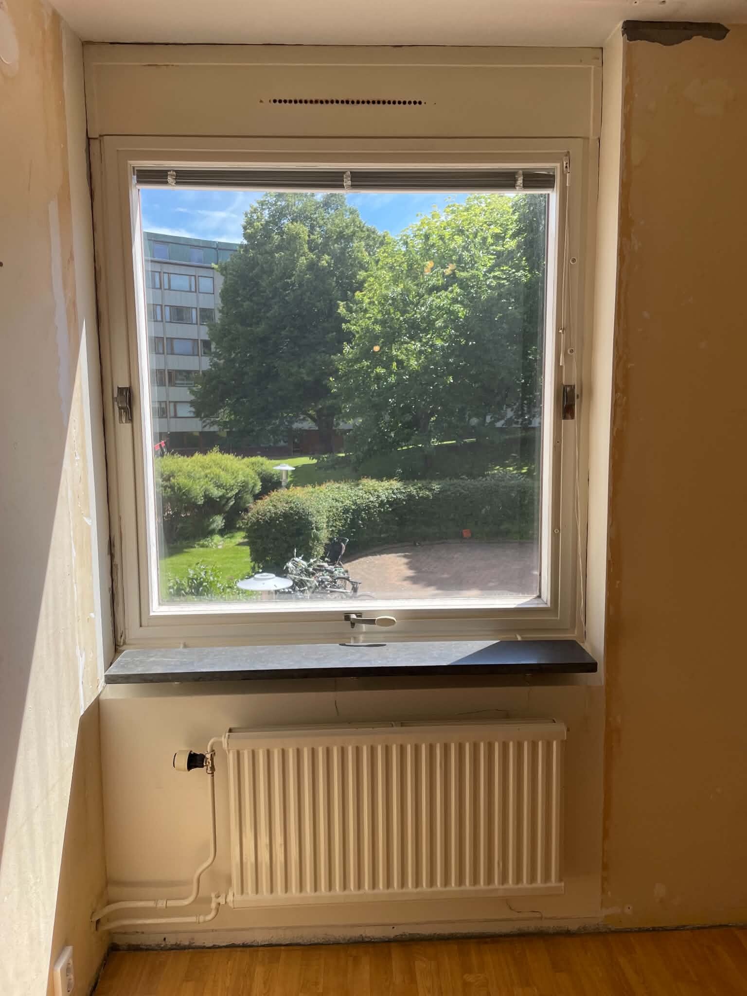

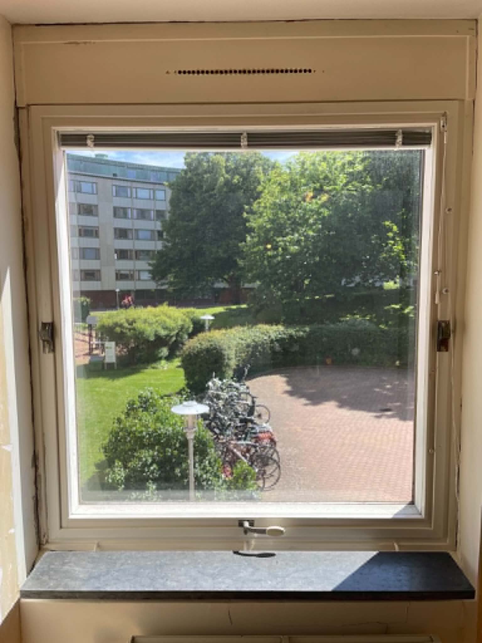

Håller på att totalrenovera ett rum (på sikt hela lägenheten) och funderar på hur mycket det är värt att göra med det här fönstret invändigt.
Lite bakgrund:
  • Lägenheten är från 1963 och fönstren är original, just detta är ett tvåglas vridfönster.
  • Utvändigt i teak.
  • Bostadsrättsföreningen ansvarar för själva fönstren och vi får inte renovera eller byta dem själva. I dagsläget finns inga planer på att föreningen ska byta alla fönster, men det kan naturligtvis hända längre fram.
  • Tidigare ägare verkat mest ha fräschat upp fönstren genom att kladda på ny färg utan något direkt förarbete.
Jag vill därför inte lägga ner massor av pengar eller arbete på något som kanske ändå byts om några år. Samtidigt vill jag att fönstret inte ska se slitet ut när resten av rummet blir helt nyrenoverat.
Mina funderingar:
  • Hur mycket skulle du göra invändigt om det varit ditt eget fönster?
  • Vad är värt att laga och vad skulle ni låta vara?

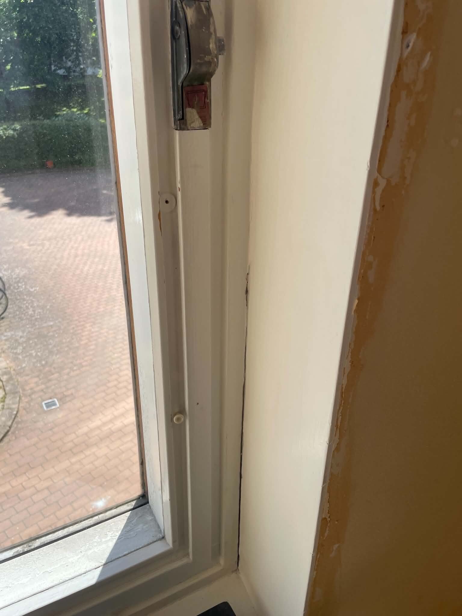

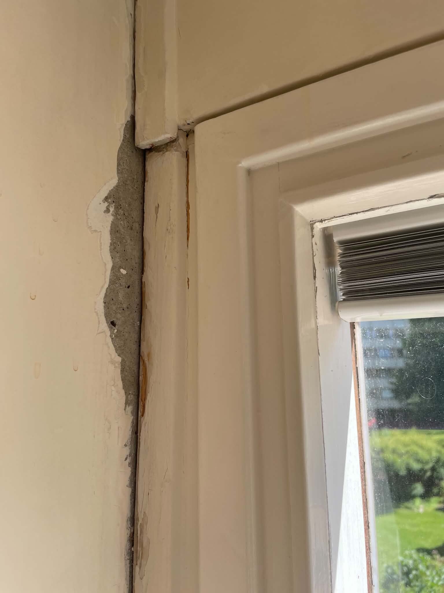

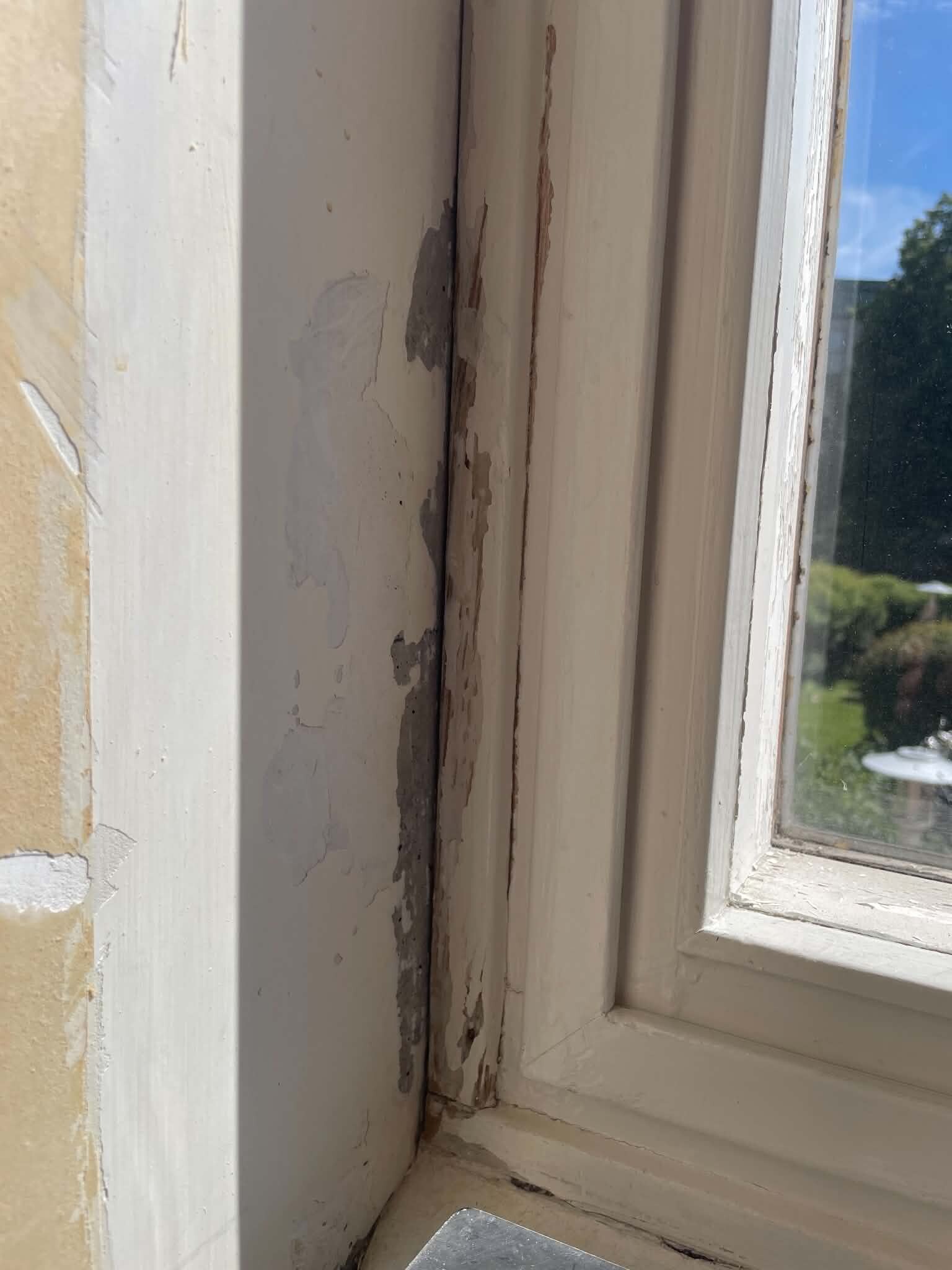

  • Är den smala trälisten på vänster närmast väggen sida värd att byta? Den känns betydligt torrare och mer "fnöskig" än övrigt trä, så jag misstänker att den någon gång fått fukt utifrån.
  • Skulle ni "bara" skrapa, spackla, slipa, foga och måla, eller finns det något annat ni hade gjort?
  • Finns det något som ni absolut inte tycker att jag ska lägga tid eller pengar på?
Mitt mål är att få ett så snyggt resultat som möjligt invändigt, men på ett kostnadsmedvetet sätt eftersom fönstren eventuellt kommer att bytas av föreningen längre fram.
Alla tips och synpunkter uppskattas!

Är det bara detta fönster det handlar om? Jag hade nog bytt ut den dåliga listen och sedan skrapat, spacklat, slipat, fogat och målat resten.
fribygg och 2 till
Hej! Tack för tipset. Det är totalt 12 fönster i olika storlekar och de är alla i liknande skick.
