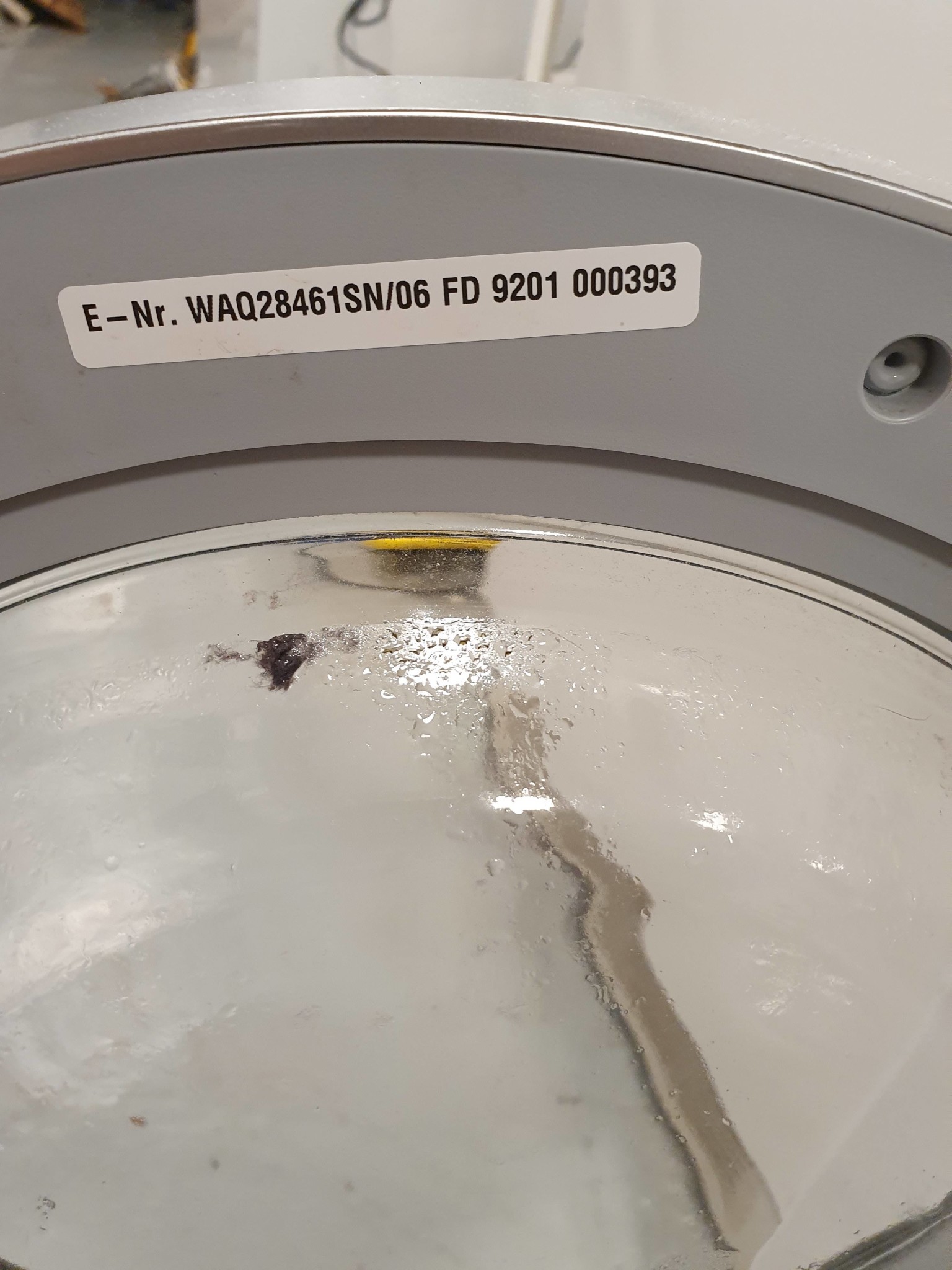

Jag har en bosch avantixx 7 som börjat låta illa, är det bara att kasta skiten?

Beror ju på vad du vill betala.
P
Om ljudet kommer från trumman så kan du ju byta hela denna
Kostar på bosch 2.790.-
Tar dig ett par timmar att göra
Maskinen är från 2012 och har ingen borstlös motor vilket kan göra att man tänker till om man vill lägga för mycket pengar på denna.

Ljudet kommer från trumman, dock känns inget glapp än. Jag har sökt runt lite men inte hittat något löst lager, men då vet jag att alternativet är att byta hela trumman. Lutar väl åt att låta den självdö, synd på en bra maskin.

Tycker du att maskinen är bra så fixa detta.
Jag har en kund som tyckte likadant +att han hade en gång i tiden gett mycket pengar för den
Så jag bytte innandömmet helt smärtfritt.

På den vi hade så var oljudet så mycket jävulskt, trumman var lös, och inget lagerljud.
Dra ut maskiner och skruva bort baksidan och snurra och känn/lyssna på lagret.
I vår maskin, bland det äckligaste jag sett! Stora mängder äckliga bruna avlagringar! Rejält tjock smet! Fattar inte hur nåt kunnat bli rent i denna..
