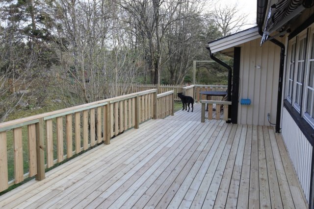

Kändes bara som om det är så långt mellan reglar å stolpar.. Tänkte om objektivet lurar mig
2m mellan stolparna
Nu är altanräcket på plats också.

Bra jobbat! en vecka och färdig altan, lägg gärna upp lite bilder när möbler och grill och allt som ska vara där står på sin plats.
Vad fint det blir! Vad använder ni för trall? Vi ska bygga altan om ca ett år. Den kommer att bli rätt hög, 1-2,5m. Tänker att det vore perfekt att ha ett enkelt förråd under altanen. Funderar antingen på att ha spontad trall så att det blir ett tätt med en aningens lutning för avrinning. Alternativt ett väldigt enkelt undertak som tar hand om vattnet. Idéer?
Tackar!
Vi har använd sibirisk lärk från Bejers.
Jag skulle hellre satsa på undertak så att man slipper lutning på altanen :). Men det blir en aning dyrare i så fall.
