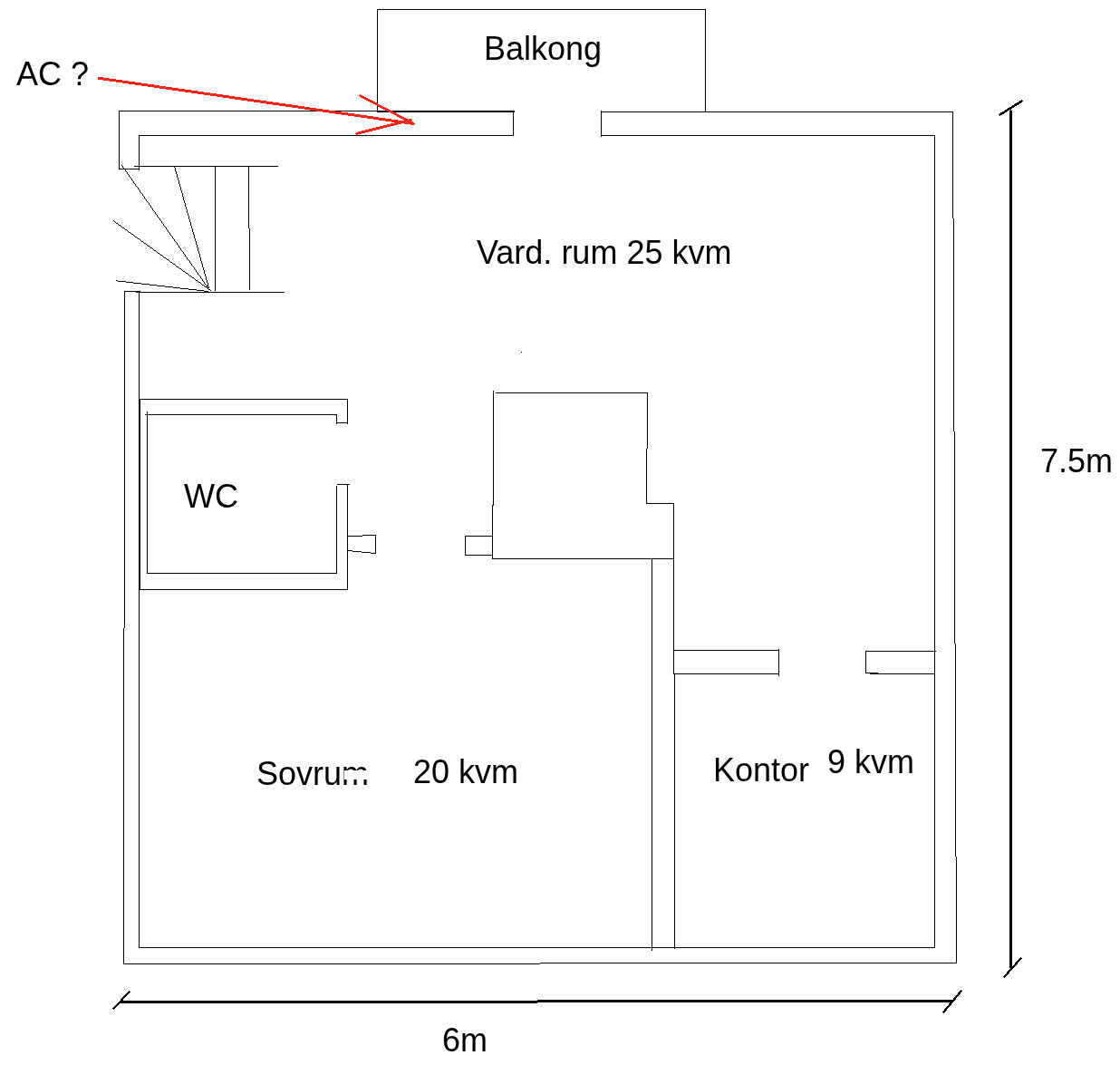

Vi bor i tvåplanshus, och speciellt på sommaren blir det olidigt varmt uppe på andra plan.
En tanke jag hade var att sätta in en fast monterad Air Conditoner enligt blid:
Däremot undrar jag om sovrummet och kontoret kommer bli tillräckligt nedkylda? Det är nästan 7.5m på längden.
Eftersom jag vill att båda rummen ska bli nedkylda skulle vi kanske behöva ha en AC som klarar av att sweepa även horisontellt, och sätta den i linje mitt i mellan rummen ovanför dörren till balkongen? Fast då kommer mycket av luften att krocka med murstocken..
Eller skulle vi behöva sätta in två stycken AC? En i enbart sovrummet och en i linje med dörröppning för kontoret fast på väggen vid balkong?

Eftersom det är en ganska liten övervåning kommer en bra AC kyla den utan några problem. Fast det är bara om du stoppar all kall luft från att försvinna ner till nedervåningen. Vi har liknande utmaning som ni och satte takskenor runt trappan och har sommartid ett draperi från golv till tak som hindrar att den kalla luften tar fel väg. Det funkar väldigt bra.
Tack för bra tips! Köpte ni en som klara av att svepa horisontellt? eller bara vertikalt?Hep skrev:
Det kan nog funka rätt ok med en innerdel.
För egen del har vi 92m2 på övervåningen och där blev det 4 innerdelar; 1 till allrummet och 1 till varje sovrum (3 st). Givetvis blev det dyrt men då kan vi justera temperaturen per rum. Oftast kör vi 18 grader i master bedroom under den varma säsongen.
