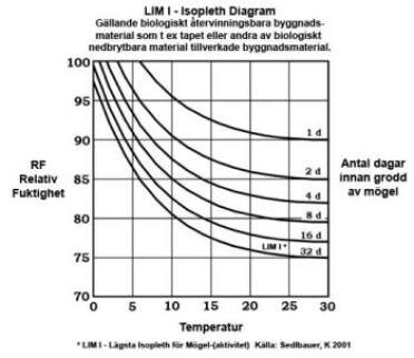

Hej
Nej du behöver ingen avfuktare om den relativa luftfuktigheten är 50% vid 9 graders temperatur i januari.
Vad är värderna resten av året i genomsnitt? Når de över 75% i flera veckor så kan det vara dags för en avfuktare.
Hur ofta vatten behöver tömmas beror på vilken sorts avfuktare det är. En del har en behållare där vattnets samlas, som kan rymma 4 liter eller mer. Andra har en anslutning för en slang som leder bort vattnet till lämplig plats.
Finns olika diagram för risken för mögeltillväxt med olika temperaturer och luftfuktighet. Gemensamt är att ingen visar risk när luftfuktigheten är så låg som 50% oavsett temperaturen. Diagram som visar sambandet mellan temperatur och relativ luftfuktighet för mögeltillväxt. Ingen risk visas vid en luftfuktighet så låg som 50%.
