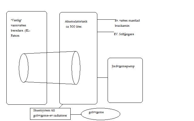

Jag bifogar en skiss (Paint) om hur jag ungefär har tänkt mig. Vedvärme vill jag nog inte satsa på. Inte iallafall som huvudsaklig värme källa. har ingen gratis ved+allt konkande till pannan. och vad händer om man inte är hemma och kan elda? elpatron? + en vedpanna kostar väl lik mycket om inte mer än en jordvärme anl. eller? hur mycket mark behövs till jordvärme slingan ? någon som vet?
Komentarer om min planerade anl. (se bif. paint) motages gärna
Någon som tror att det är en bra lösning samt ev kostnad för den?
Vill också tillägga att sträcket mellan akk. tank och vv-Beredaren är någon sorts förvärmare för varmvatten hittade en på denna hemsida http://www.boroe.com/tankutrustning.php?typ=forvarmningsslinga&namn=BF15
