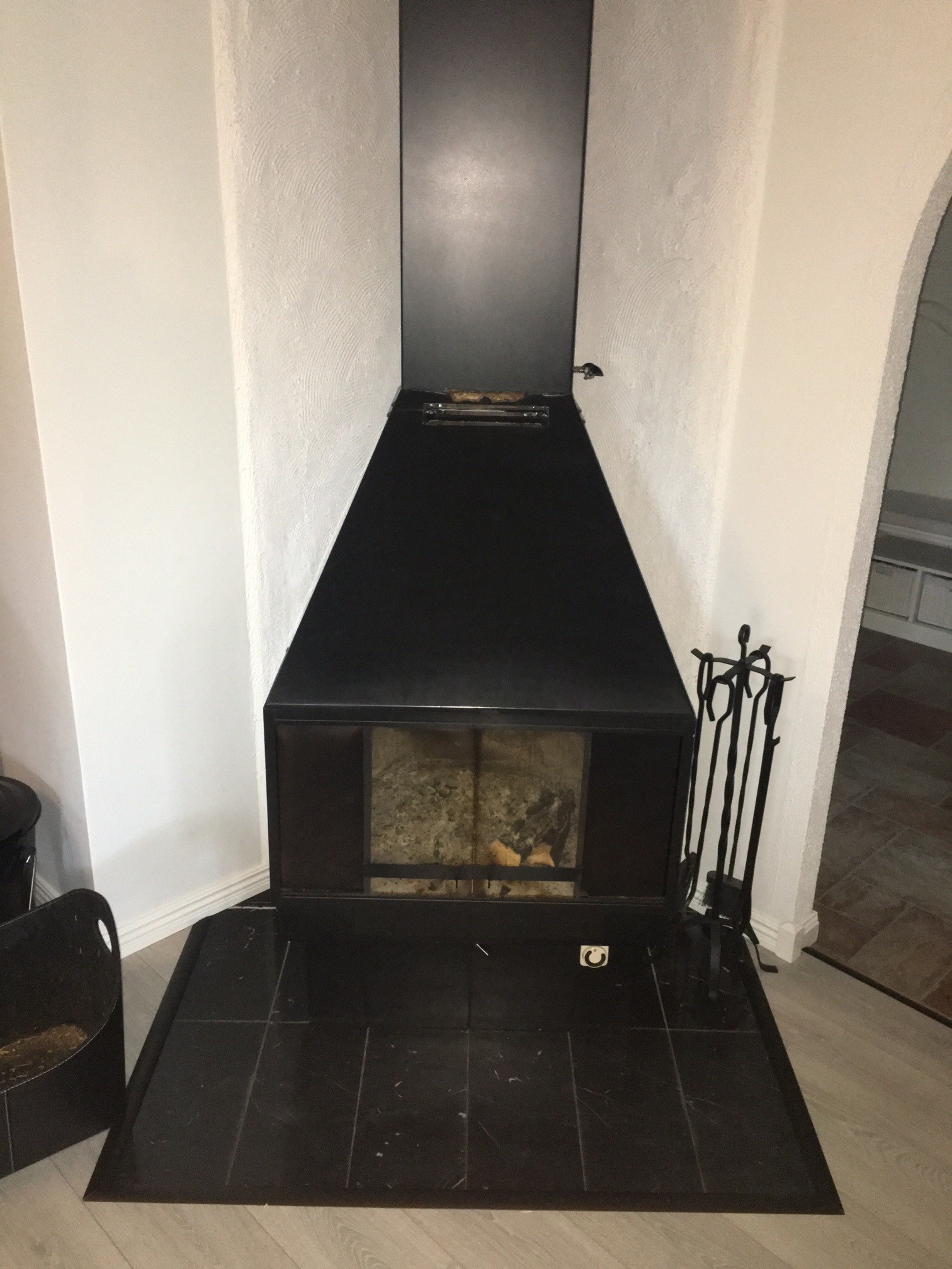

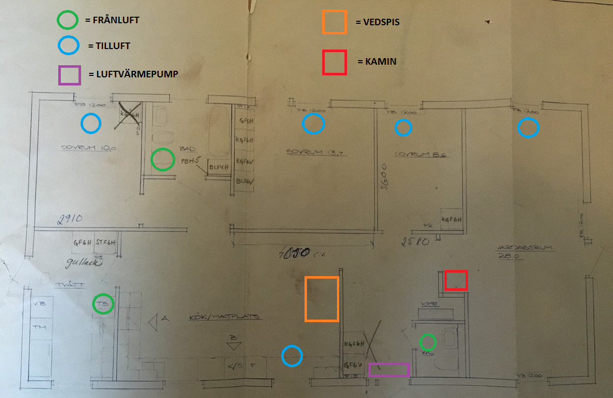

Jag bor i en enplansvilla från 1980 som från början värmdes upp med endast direktverkande el men numera även med en luft/luftvärmepump. Jag har även en vedspis för myspys i köket och en äldre braskamin (contura kanske?) i vardagsrummet som är riktigt ineffektiv. Braskaminen vill jag byta ut om jag kan lyckas att sprida värmen över hela huset bättre än idag. Jag funderar på att använda mig av en kanalfläkt som jag placerar på vinden. Självklart så isolerar jag rören osv.
Frågan är då som det här skulle störa FTX-anordningen? Aggregatet är ett orginal Rexovent RDAA. Jag vill flytta värmen till sovrummen på 10kvm och 13,7kvm (se bifogad planlösning). Frågan är också om man skall suga kalluft från båda sovrummen till vardagsrummet eller tvärs om?
Tack på förhand!
Planlösning
Handritad planlösning av en enplansvilla med markerade komponenter för uppvärmning: vedspis, kamin, luftvärmepump och ventilationspunkter.
Den gamla braskaminen. Någon som vet vad det är? Jag gissar på en älde Contura
Äldre svart braskamin i ett vardagsrum, placerad i ett hörn med ett braskaminsset till höger.
