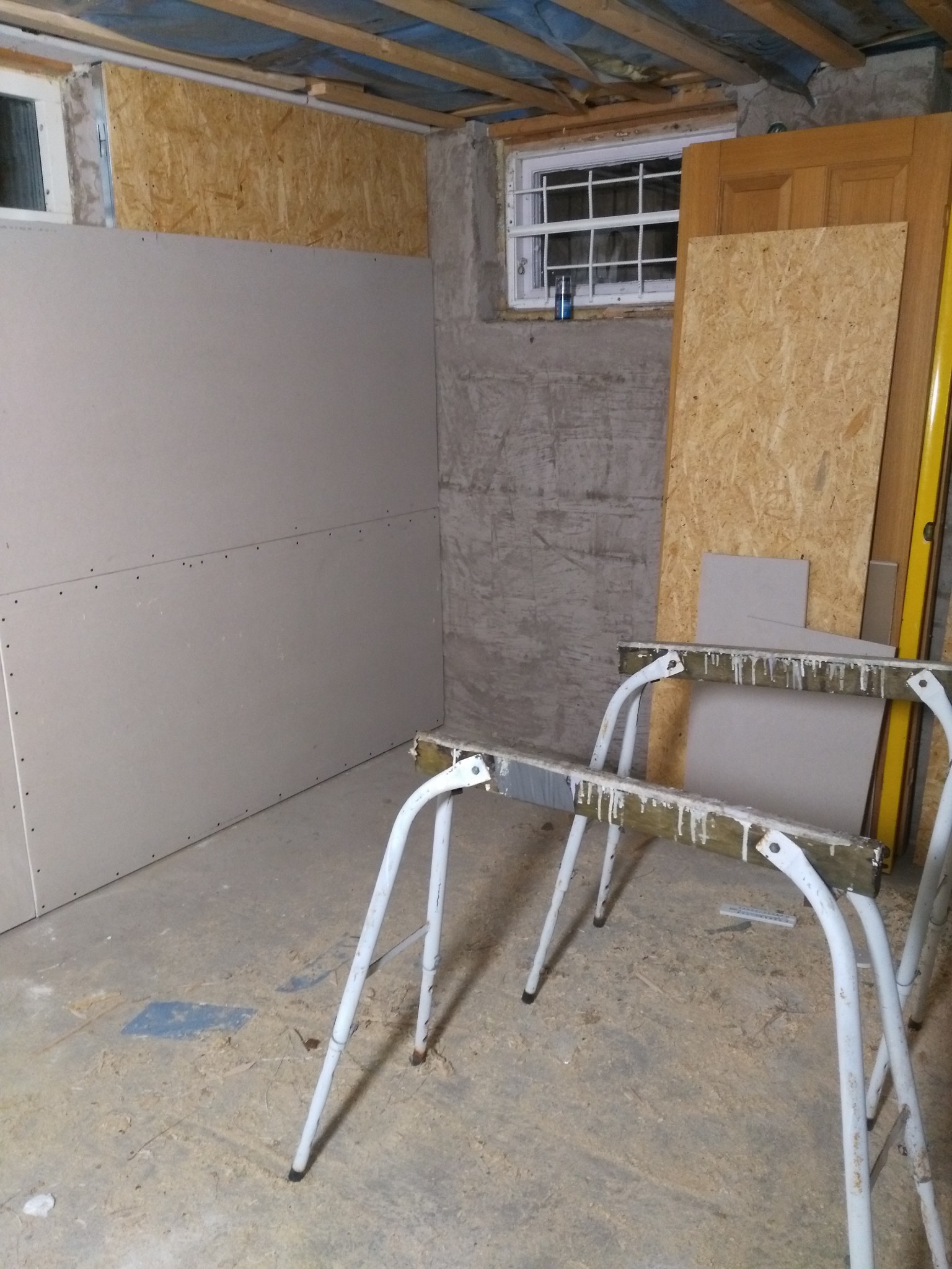

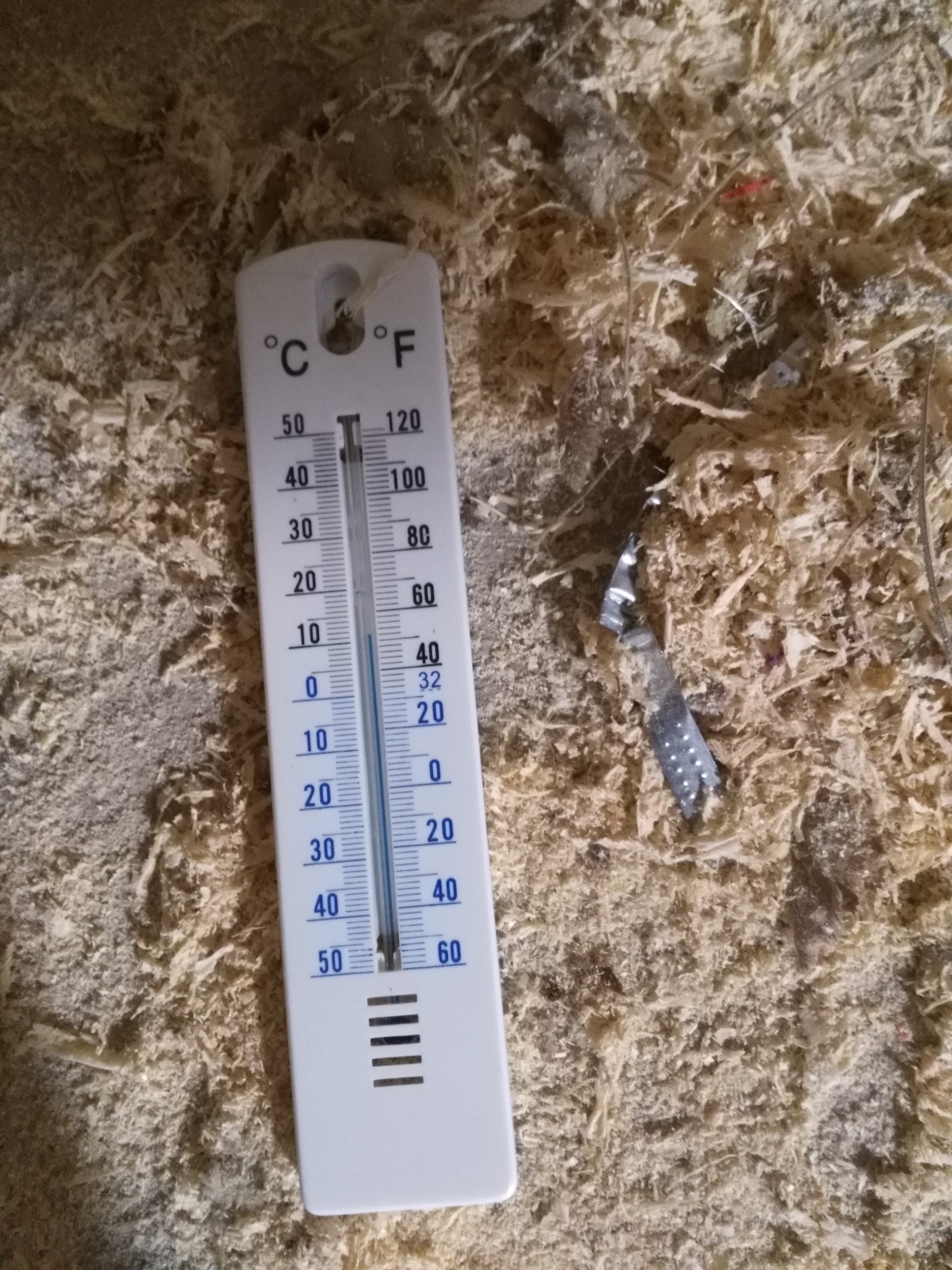

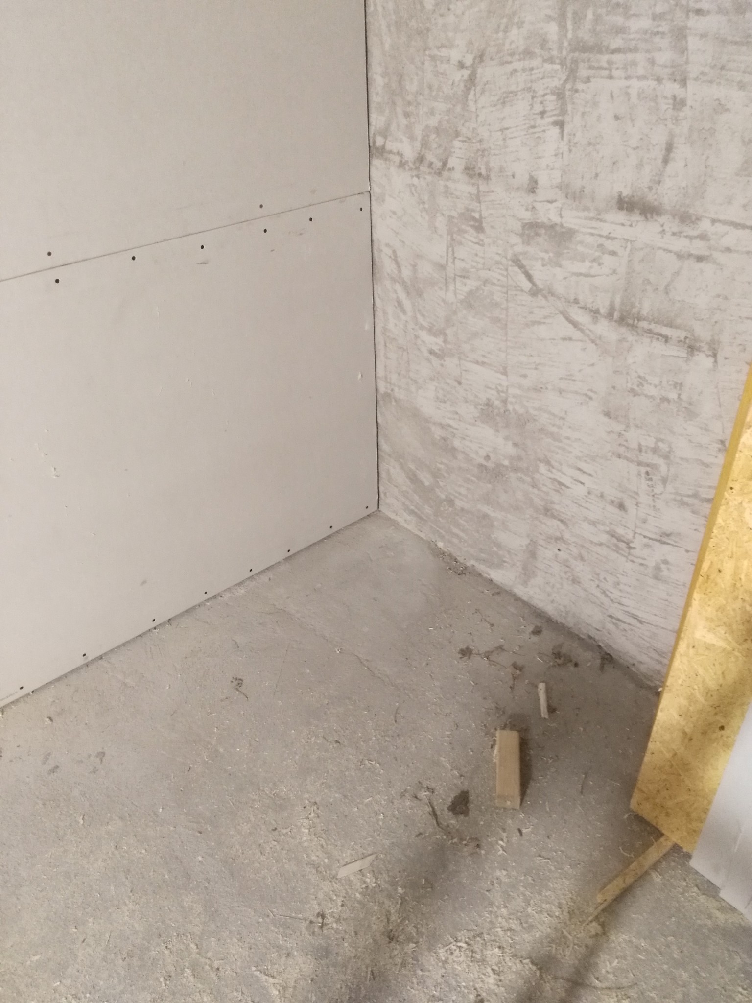

Så här fuktig och svartmöglig är min på det hela taget ouppvärmda källare.
Tillochmed sogspånen på golvet är torra som flöske.
