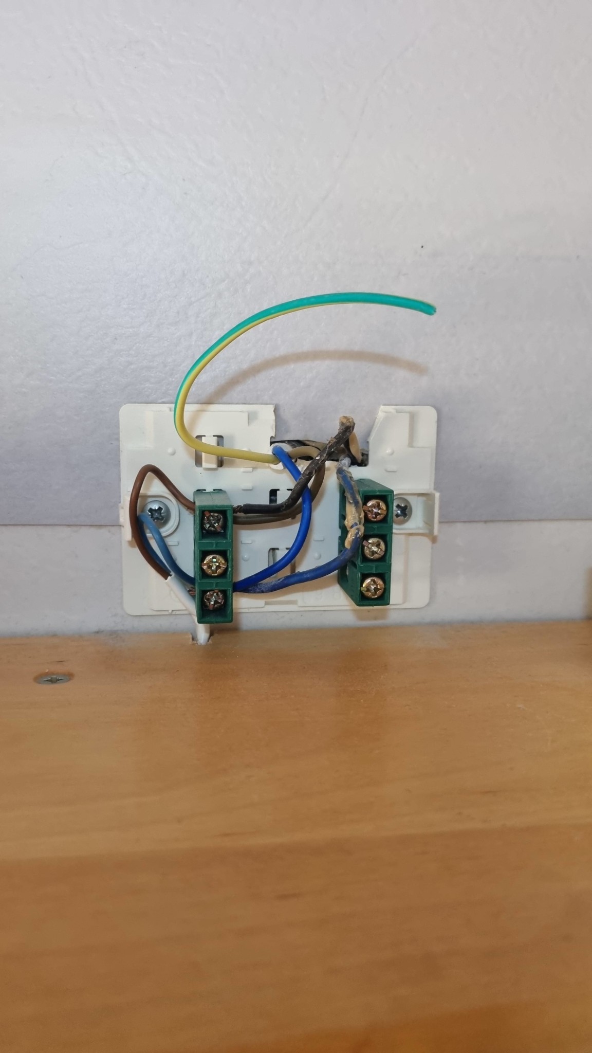

Om denna kopplingsdosa befinner sig inom 120 cm från duschhuvudet så är det inte ok. Dosan behöver då vara vattentät, IPX4. Befinner den sig längre bort får du själv avgöra ifall är det vått på platsen där ovan badrumsskåpet.
Badrumsskåpet i sig får vi förmoda är dubbelisolerat? Det framgår inte av dina bilder. Det behöver i så fall ingen skyddsjord. Så det är så ok att skyddsjordsledaren är framdragen men inte ansluten. Den borde dock parkeras på en ledig plint och inte ligga löst.
Detsamma gäller taklampan.

Okej! Det är mindre än 120 cm ifrånBo.Siltberg skrev:

Har nu kommit fram till hur det ligger till, jorden på bilden går BARA mellan taklampan och skåplamporna. (och är inte inkopplat i någon av de, som inte spelar någon roll eftersom det bara finns nolla och fas framdraget.) Denna dosa är alltså även en koppling mellan knappen och taklampan. Taklampan fungerar inte om dessa inte sitter ihop... Får köpa en ny dubbelisolerad lampa
Nästa problem blir att du får inte montera ner den gamla eller den nya om man nu helt ska gå enligt reglernaM Målarjanne skrev:Okej! Det är mindre än 120 cm ifrån
