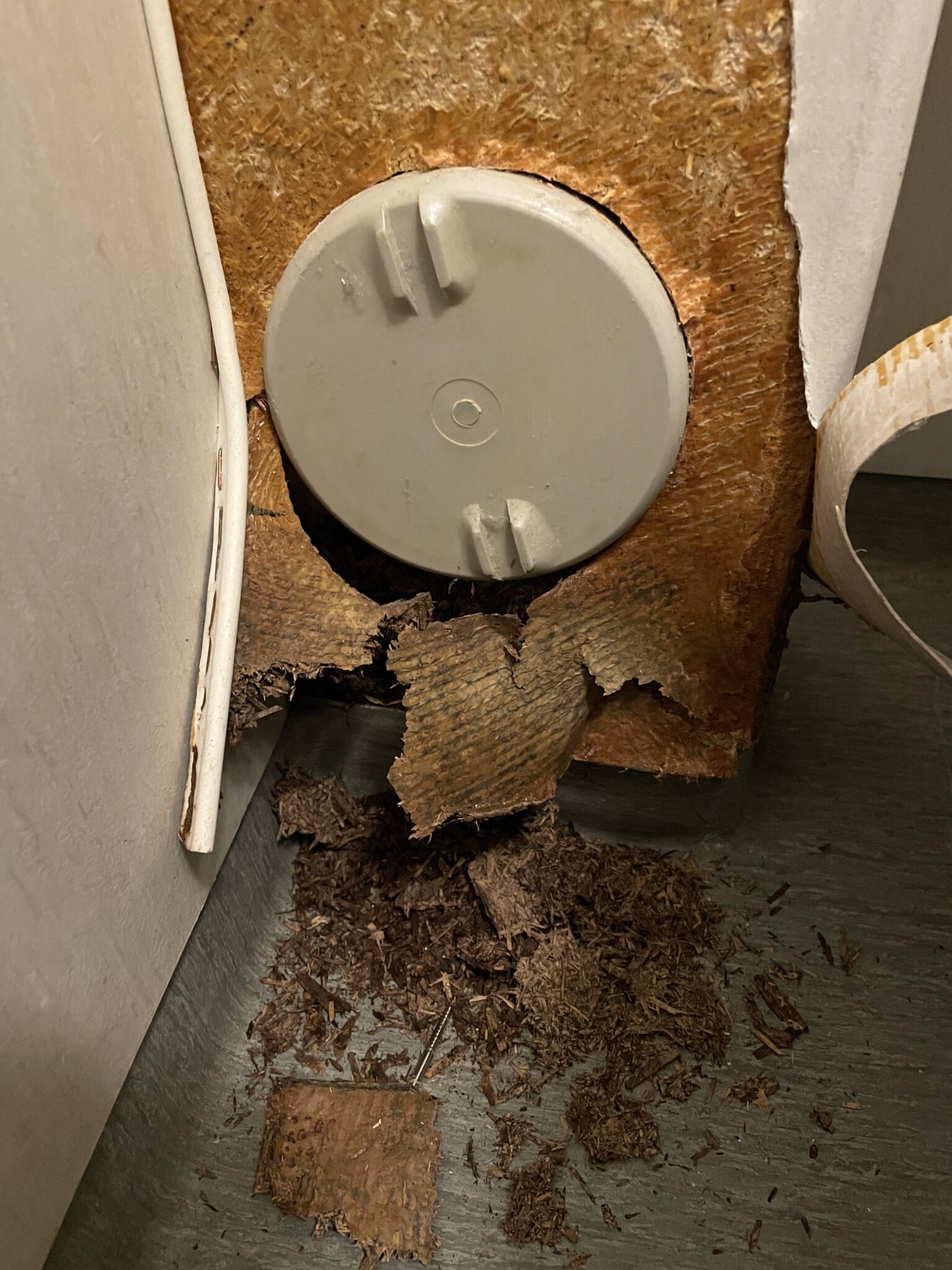

Varifrån läcker vatten i badrum
Packning mellan cistern och stol.Läcker lite varje gång det spolas
Ja det är vad jag menar, men besiktningsmannen från försäkringsbolaget tror det är en packning mellan röret avloppet och röret som spruckit.Demmpa skrev:
Så han trodde det är när kondens går upp i avluftningen och kyls av och bildar vatten så går det genom packningen.
Har nu slutat läcka vilket är lite konstigt. Väntar lite på nästa regn och se vad som händer.
Du har ingen ovanvåning med toalett bad?T taidokas skrev:Ja det är vad jag menar, men besiktningsmannen från försäkringsbolaget tror det är en packning mellan röret avloppet och röret som spruckit.
På bilden ser det ut som grövre än normalt för luftning.
I första inlägget skriver TS följande,I Incinerator skrev:
T taidokas skrev:
Avluftningen upp genom kallt utrymme ska vara 110 mm, alltså samma storlek som på avloppsrören till WC.I Incinerator skrev:
