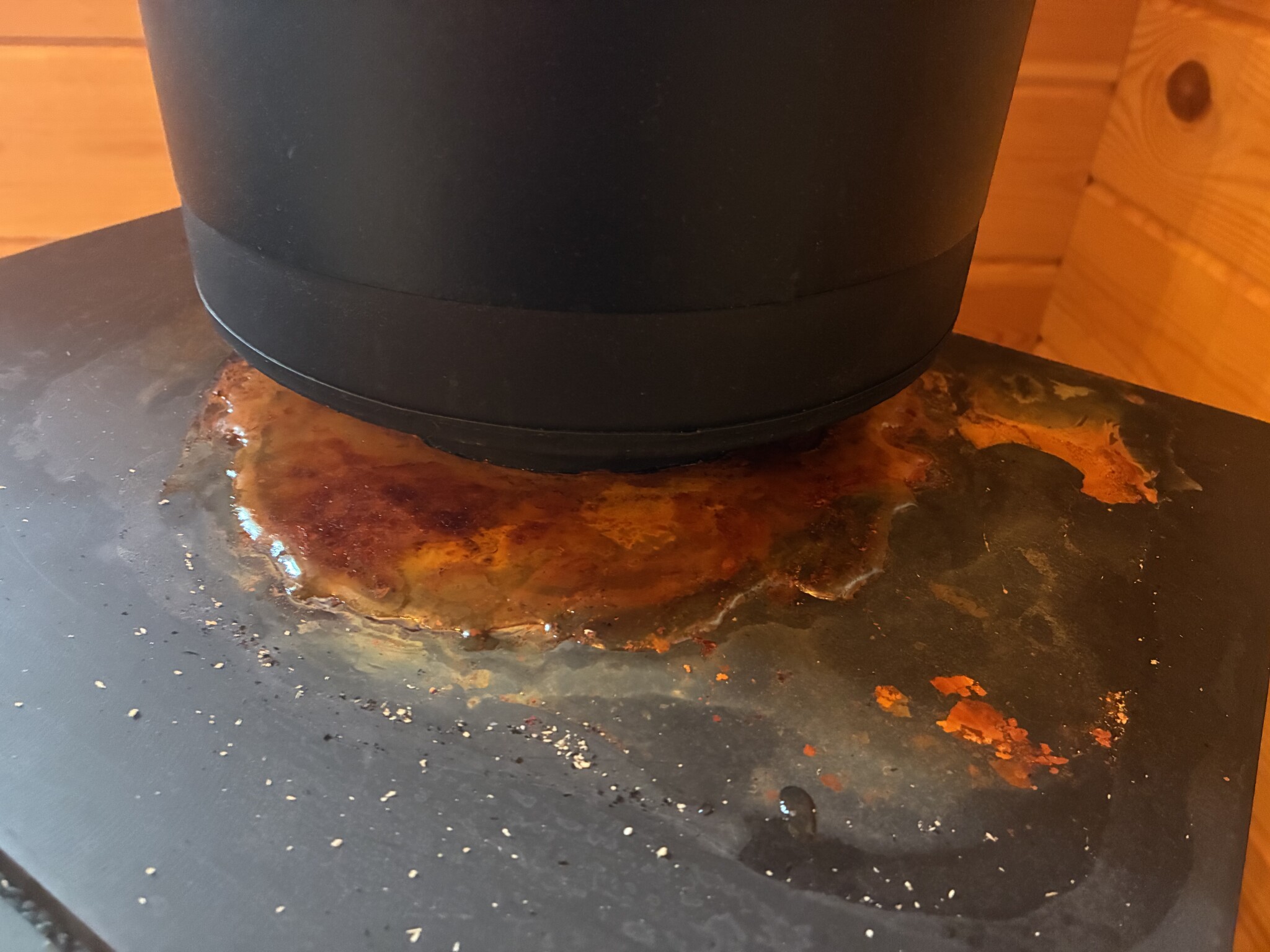

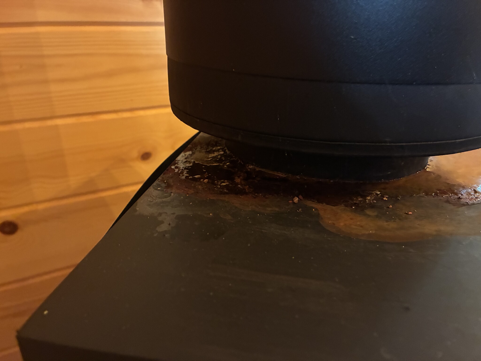

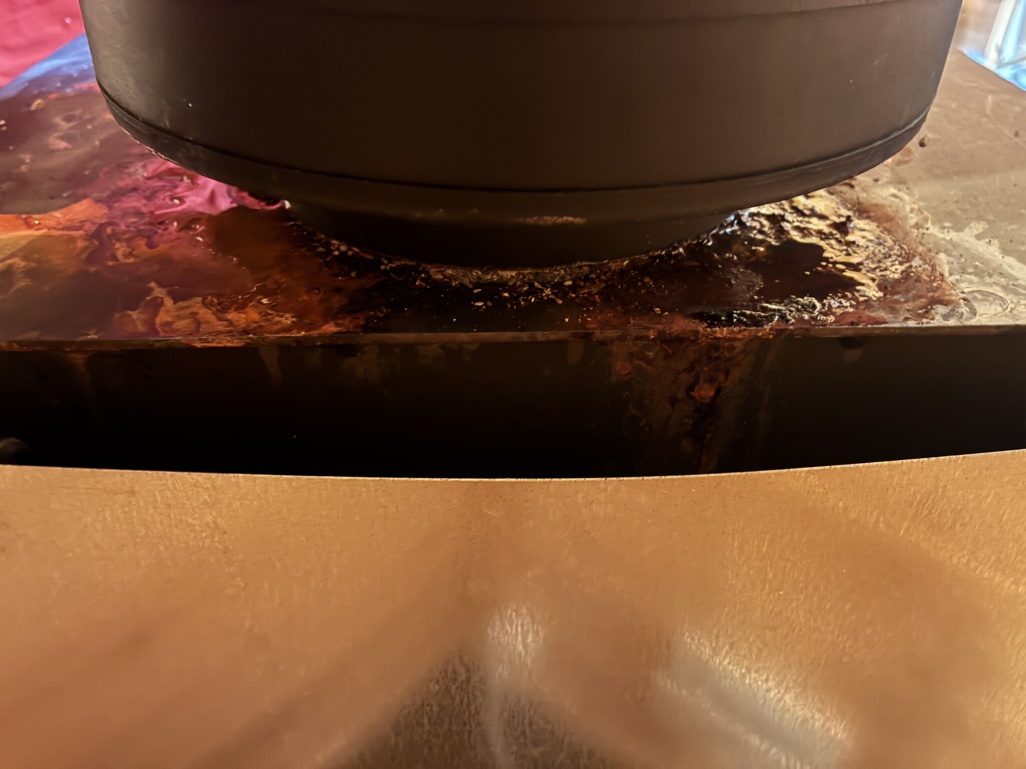

Det är vatten runt skorstensuttaget på nya eldstaden. (Suttit ett par år men använts litet. Rost runt röret varit med från början, men fritidshus så inte sett själva vattnet innan, det har varit torrt när vi kommit)
Vad göra?

Det är nog så att skorstenstoppen saknar ett regnskydd av något slag tex en kineshatt eller så är beslaget runt skorsten på taket otätt.

Japp. Trähus som rör sig. Vad göra?
Sven Jönsson
Det är inte ett problem specifikt för trähus utan någon som är kunnig måste upp på taket och se över beslagen.

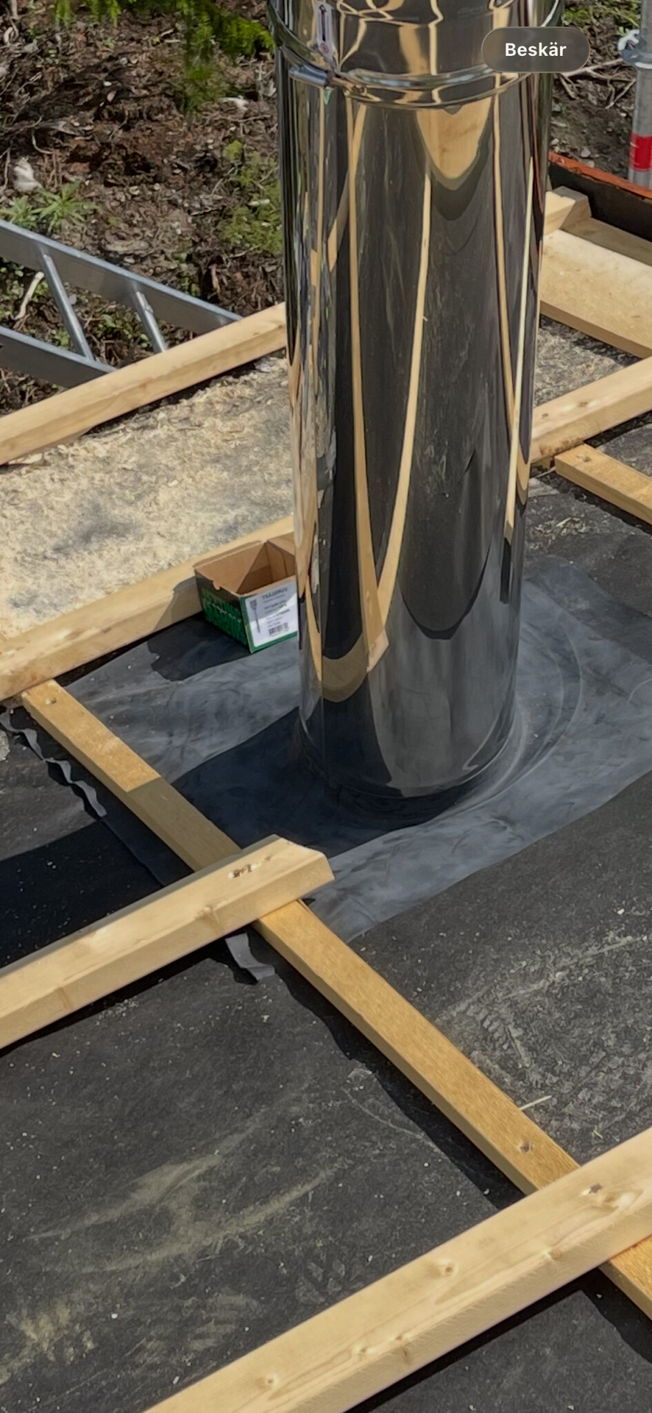

Från bygget Tak med träregelverk och en stående ventilationsrörinstallation.
Runt skorstenen på ovansidan taket sitter väl någon stos eller beslag och där kan det vara otätt eller att det saknas regnskydd på skorstenstoppen.

Jag tror manschetten på bilden rört sig med huset
Möjligt men dit ska det inte komma något vatten normalt.

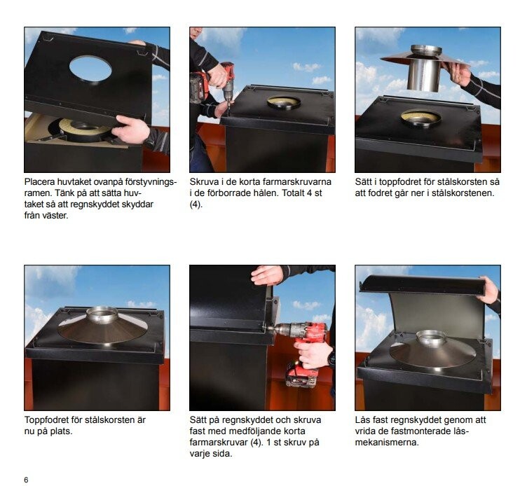

Då det ser ut som att vattnet rinner inne längs själva röret och inte svarta yttermanteln så är nog toppfodret borta, fel, skadat. Du måste upp på taket och kolla där skorstenen slutar.
Såhär ser den ut på min.
  • Installationsinstruktion för stålskorstenens toppfoder och regnskydd med skruvning och låsning, illustrerad steg för steg.

Vi var tvugna att fixa det på vår skorsten för ett par år sen. Den skall bytas på lite sikt, men för tillfället så blev det aluminiumtejp stos - rör så att regn, vid häftiga regn, inte "hoppar" över stosen och rinner nedför skorstenen.
Jag har också dragit åt hättan runt rören så det inte rinner längsmed ytterkanten in (vi har papptak och en gammal rund skorsten).
