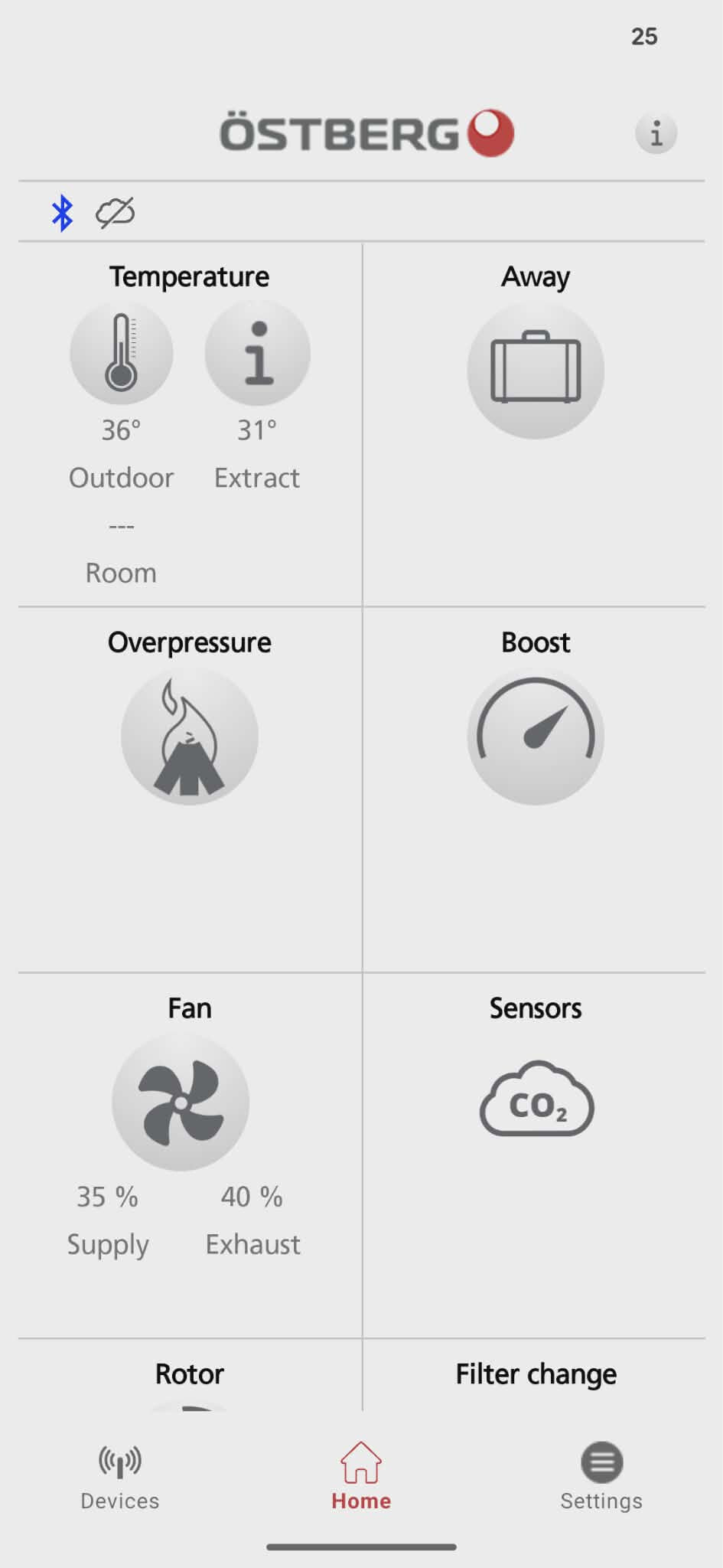

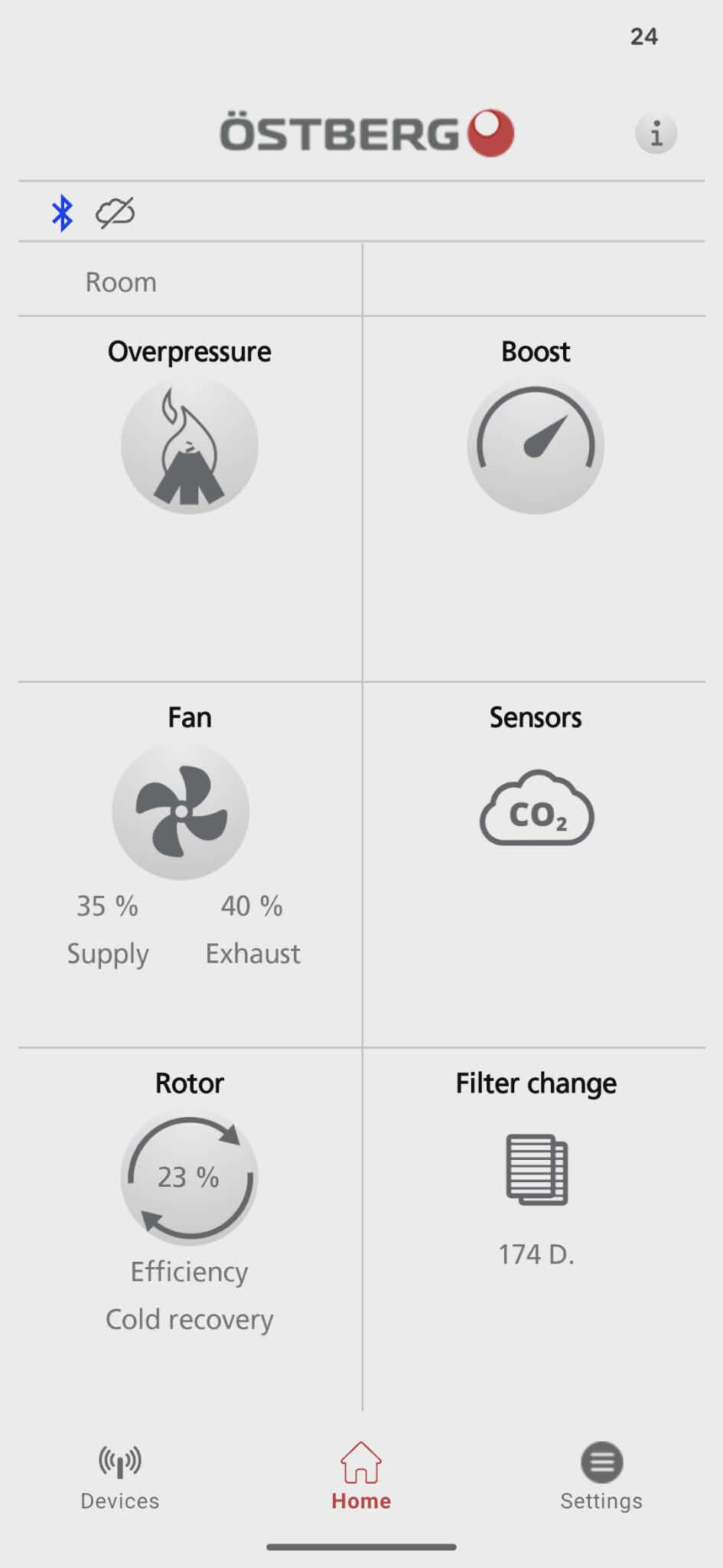

Hej, som titeln säger jag har en heru 100 s ec y2 och efter montering så visar det i appen att uteluft temperaturen är 36 grader medan jag mäte det till 23. Vad kan detta bero på, jag har även mät lufttemperaturen vid tilluft donerna och det visar 31-32 grader.
Vill uppmärksamma också att i tidigare installation av gamla aggregaten RDAA så har uteluft och avluft tagits ut bredvid varandra i en sådan kombihuv. Alla gamla rör är isolerade med rockwool 30mm och nya med mineralull 50mm.
