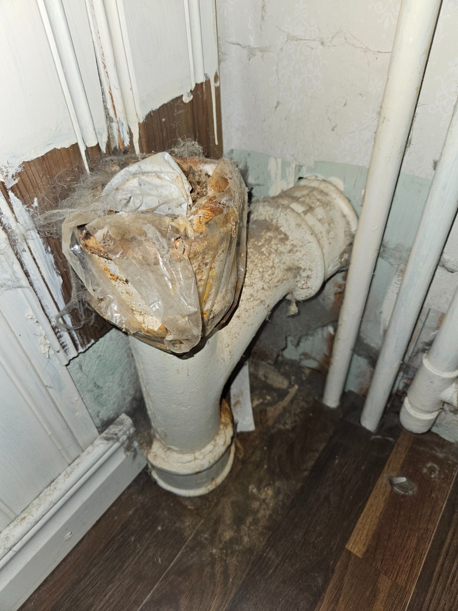

Jag undrar varför det luktar ruttet i vårat sovrum. Det är som en avluftning eller något där. Röret går från köket in i sovrummet och sedan ner i källaren ner i golvet. 1.5 plans villa med källare. Det luktar inget i källaren. Endast där vid avluftningen. Det känns som den inte ska se ut sådär? Och varför går inte avluftningen ut i taket? Jag kan inget om detta och det har luktat 1 vecka. Mest när man spolar i köket. Mvh
  • Plaströr i hörnet av ett rum, täckt med plast och smuts, som verkar fungera som en avluftning. Vägg och golv ser slitna ut.
Det läcker väl helt enkelt luft från avloppsröret. Vad sitter under plasten?

Ska kolla det. Men varför går den inte ut på taket? Är detta vanligt på gamla hus?
Måste ju ha suttit något där förut. Enklaste kanske är att sätta en vakuum ventil för avlopp där.

Okej, varför tar man bort det som suttit där förut? Mvh
B
Jag tolkar det som att ni har sovrummet på entréplan, kan det ha varit en toalett eller annat avlopp på våningen ovanför som sedan tagit bort och lämnat det så där?
Vet du om det finns någon avluftning någon annanstans som går ut på taket?
Ja det är på entreplan. Kanske kan vart så men det finns en toalett på övervåningen redan. Kanske har funnits något annat då förut med. Behöver jag vara orolig? Mvh
Ja det finns det. Mvh
Om det redan finns en avluftning och det inte rör sig om två separata avloppssystem skulle jag pluggat igen öppningen ordentligt där du känner lukt.
Det finns 2 stora stammar kan man kanske kalla det nere i källaren som går ner i källargolvet. Är det 2 separata då? Jag kan inget. Tack. Mvh
Utgå från att det är samma system. Om jag hade detta problem skulle jag plocka bort all plast och se hur de har försökt plugga avloppet och beroende på hur det ser ut; rensat bort gamla pluggen och tätat alternativt enbart förbättra befintligt tätning.
