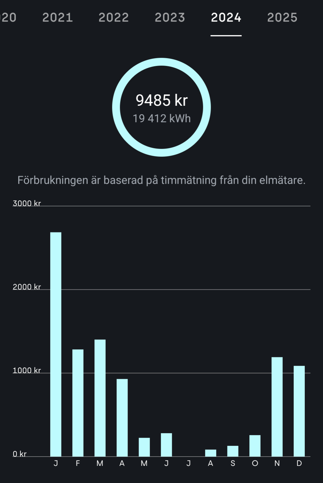

El är ju i princip gratis 6
mån/år (om man bortser från skatteuttaget). Hur kan det vara samhällsekonomiskt lönsamt med solceller annat än som arbetsmarknads åtgärd; att sysselsätta nägra takklättrare?
SE3. Inga solceller. Bil som förbrukar ca 600kWh/mån
Diagram som visar elförbrukning och kostnad per månad för 2024. Total kostnad 9485 kr och förbrukning 19 412 kWh, pik i januari.
Nissens och 1 till
