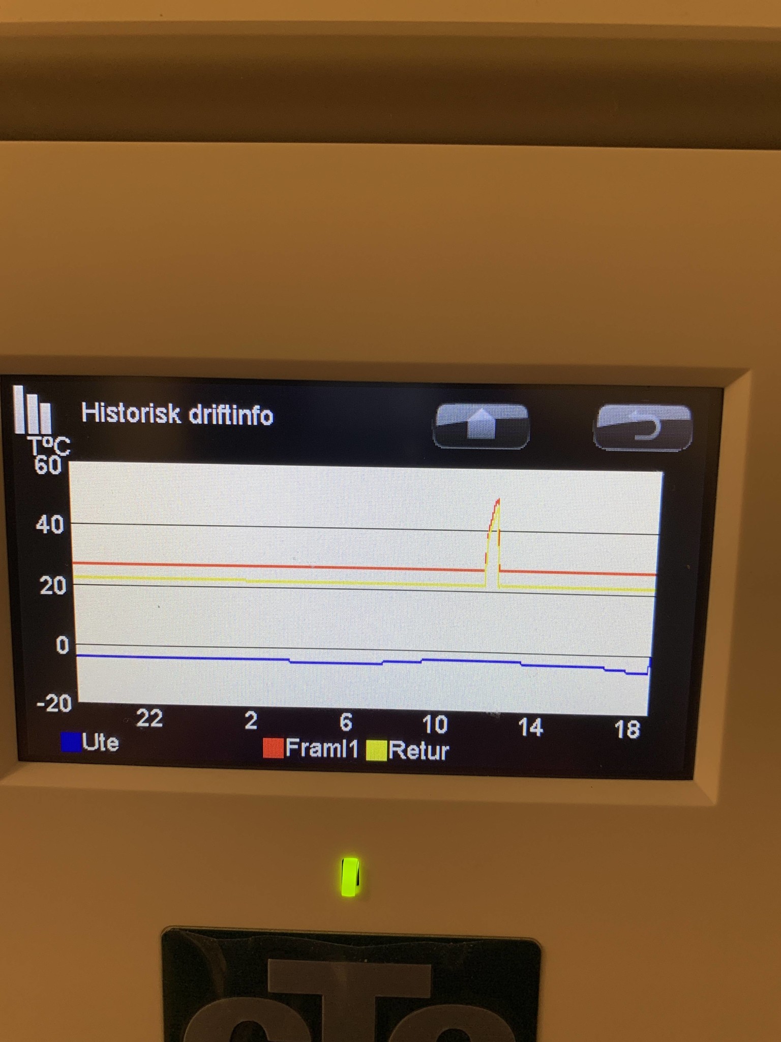

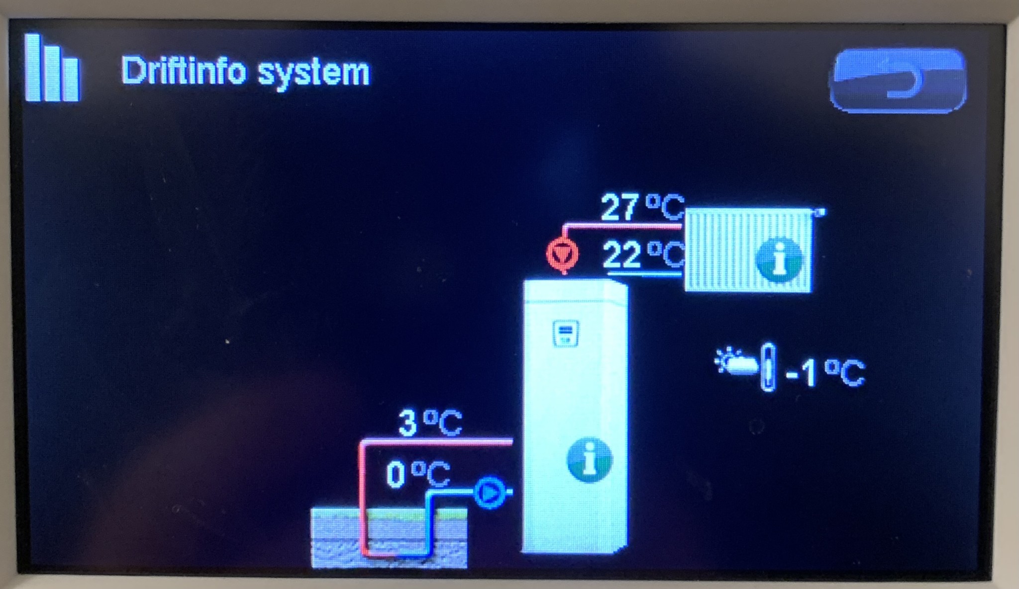

Ser ut såhär.
Display med graf över historisk driftinformation för uppvärmningssystem.
Display för driftinformationssystem som visar olika temperaturer med symboler.
Display av en CTC värmepumpsstyrning som visar status och temperaturvärden.
Display av värmepump med driftinformation inklusive kompressorhastighet och temperaturer.

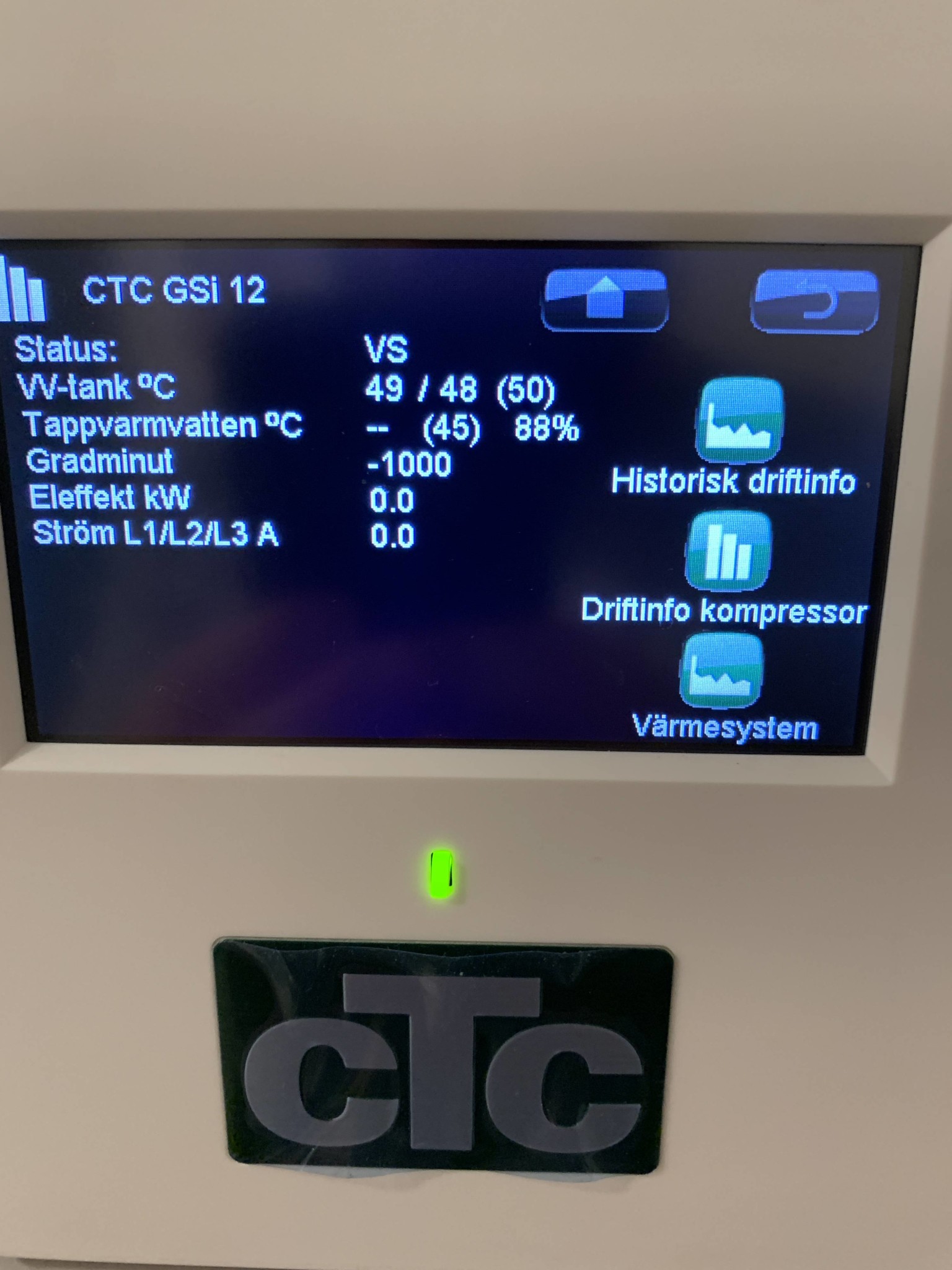

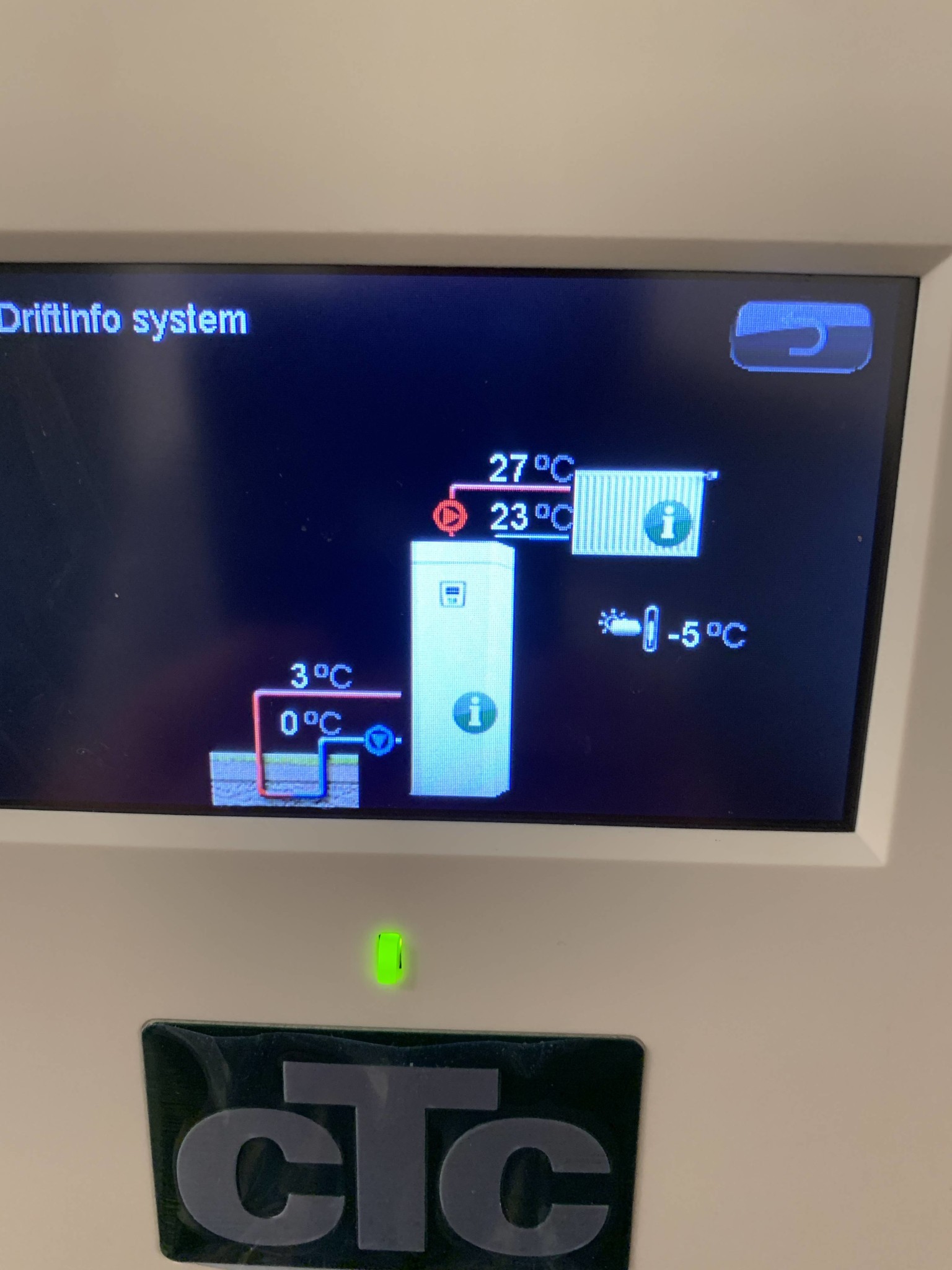

Vilken lutning kör du på och om du visar meny värmesystem 1 och tittar på vad BÖR- värdet och ÄR-värdet om det verkar rimligt för du har väl bara golvvärme och ingen extern volymtank?

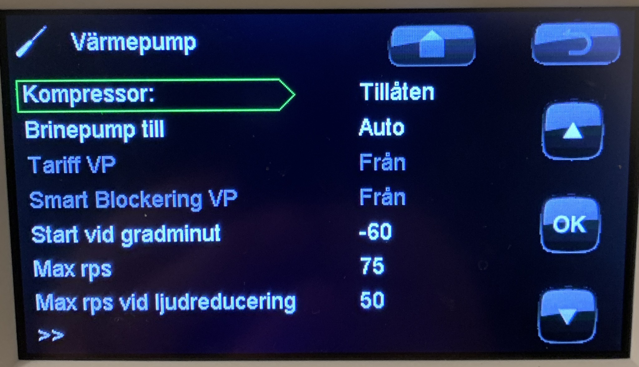

Att värmepumpar kan begränsa uttagen när hålet blir kallt är standard i dag. Det är vettigt om man har ett för litet borrhål i förhållande till pumpen. Det finns antagligen en inställning för det.
Fast det känns som att det är lite väl tidigt att den funktionen skulle gå in, det ju 3 grader på KBin.
Ja, det känns tidigt. Men det är ju inte en fullständigt orimlig inställning. Så det skulle kunna vara det som är orsaken.

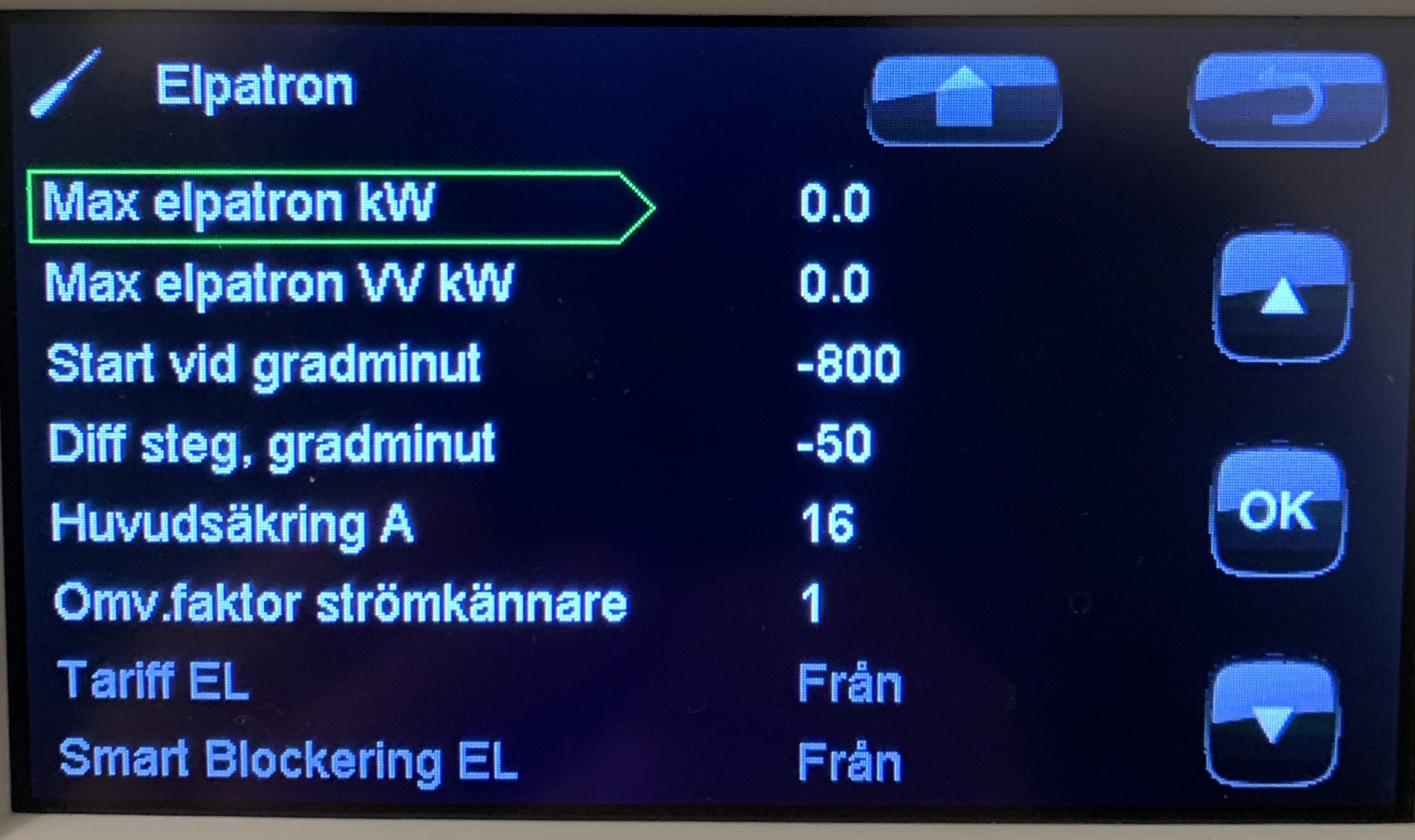

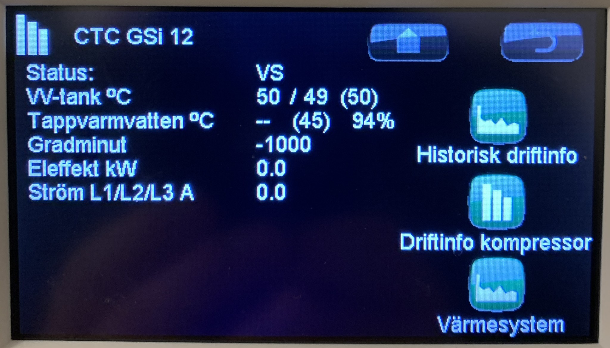

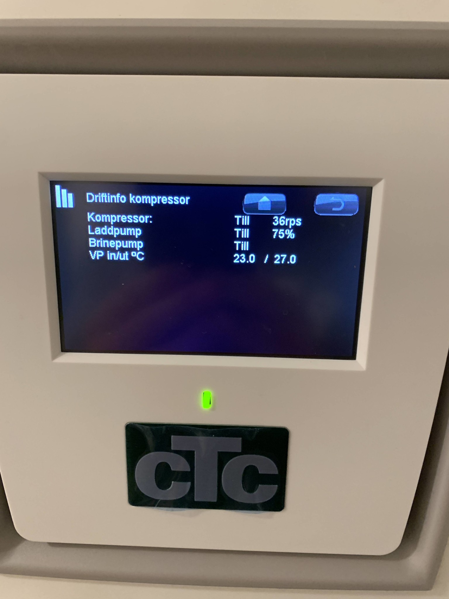

Har du koll på vad det projekterade flödet på golvvärme är? Delta på 4 låter högt redan vid -5oC och golvvärme. Om det är vid MIN avgiven effekt på 2.5kW så är flödet bara typ 550l/h vilket är för lite.
Nu har jag i och för sig noll koll på inverterpump och styrning av dessa så stor brasklapp.
Men ett underskott på -1000 gm visar att den orkar inte lyfta över bör för att räkna hem underskottet.
Sen sparkar elpatron in vid - 600gm kanske. Brukar kunna bli så om det är väldigt strypt.
Vissa invertrar tror jag har även har deltatstyrning på cirkulationspumpen vilket för mig är lite konstigt hur det ska fungera när flödet på värmekretsen varierar...

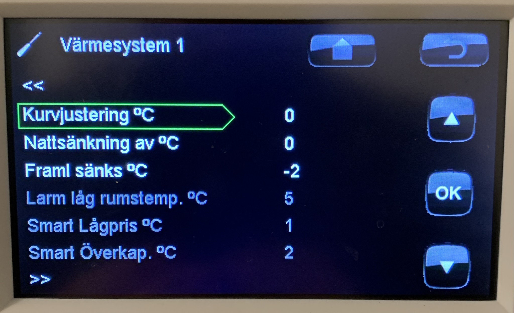

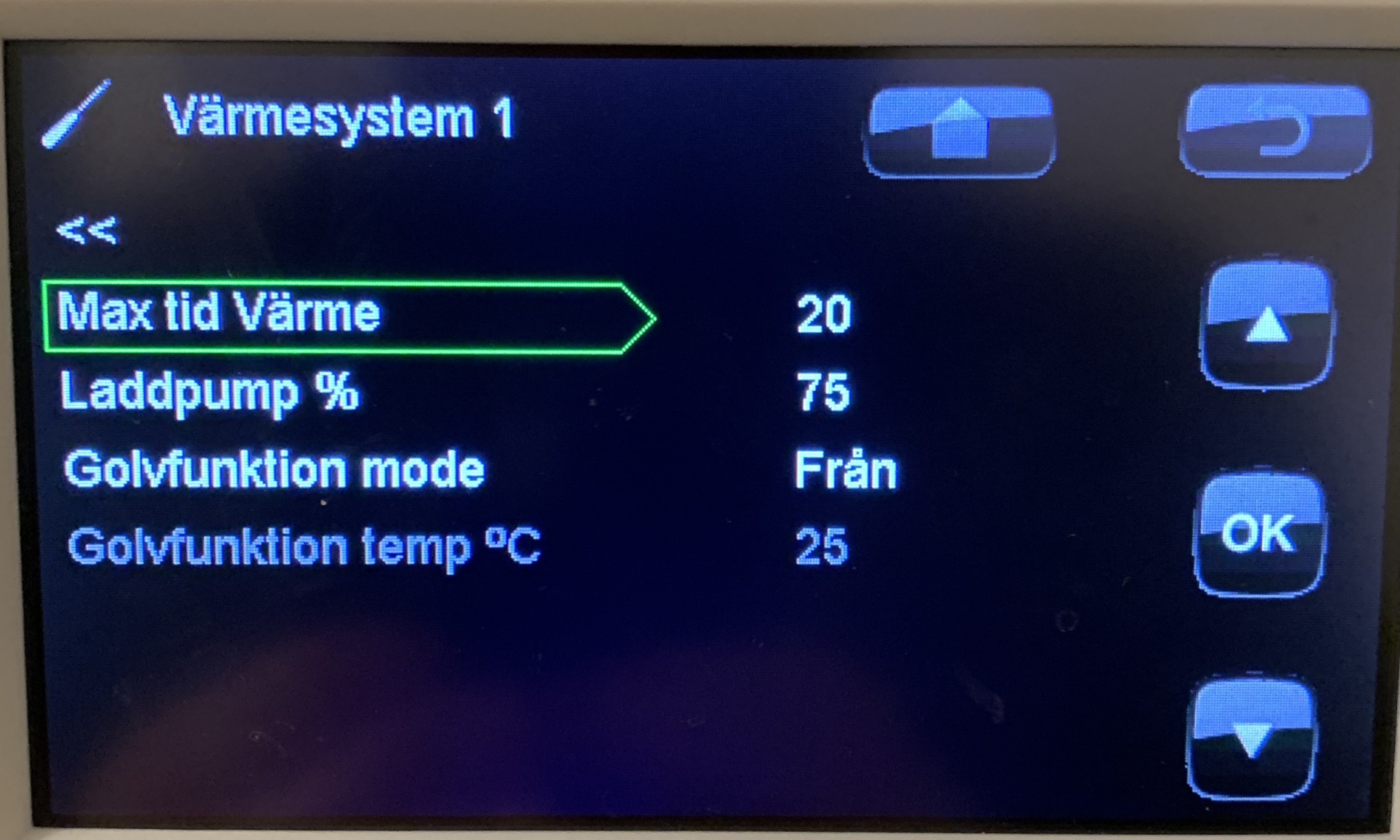

Ser ut såhär:

Display för värmesystem med inställningar som max framledningstemperatur inställd på 30 grader Celsius.
Skärmdisplay för värmesystem med temperaturinställningar och justeringsalternativ.
Display av värmesystem med inställningar för tid, laddpump och golvfunktion temperatur.

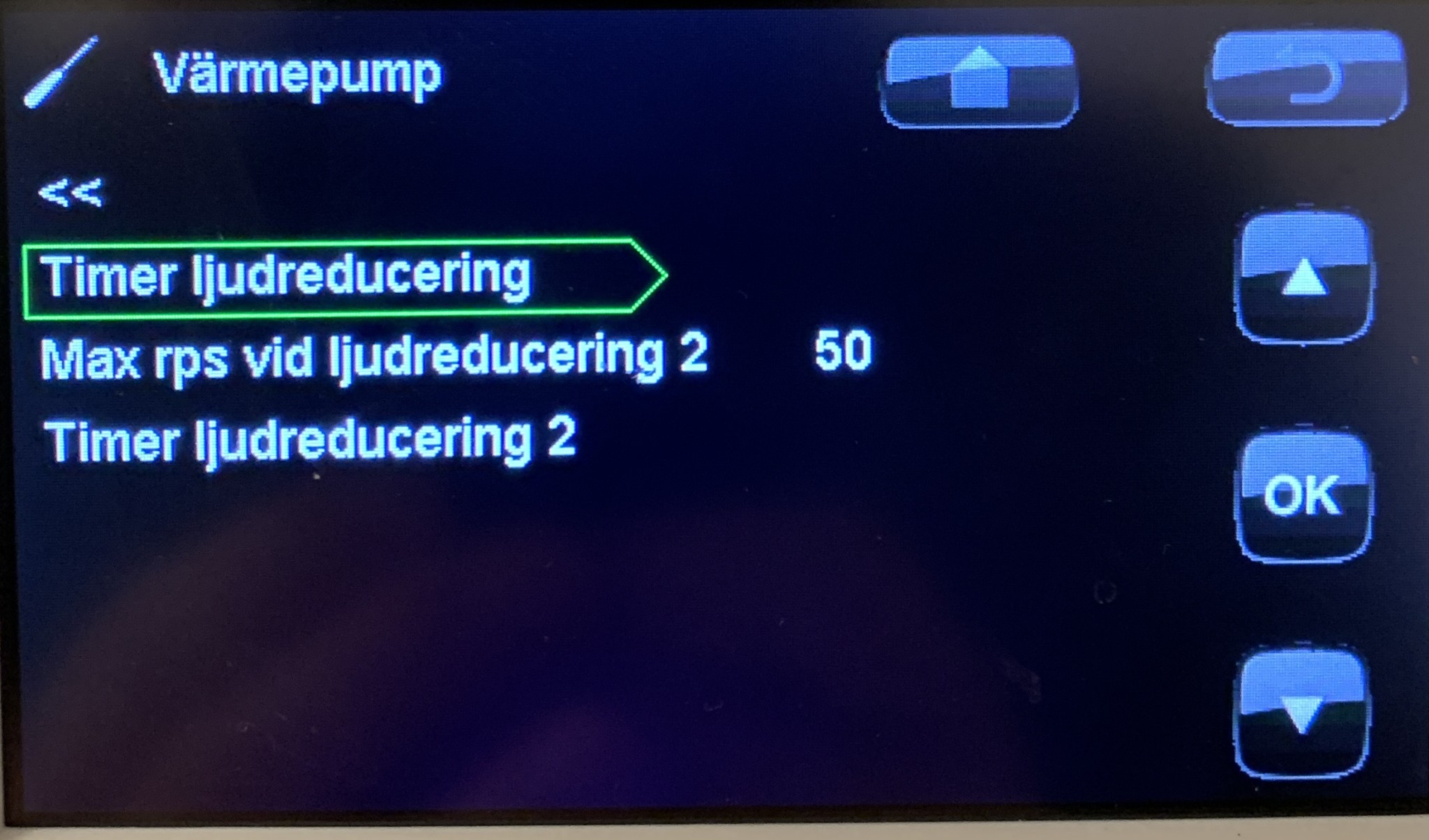

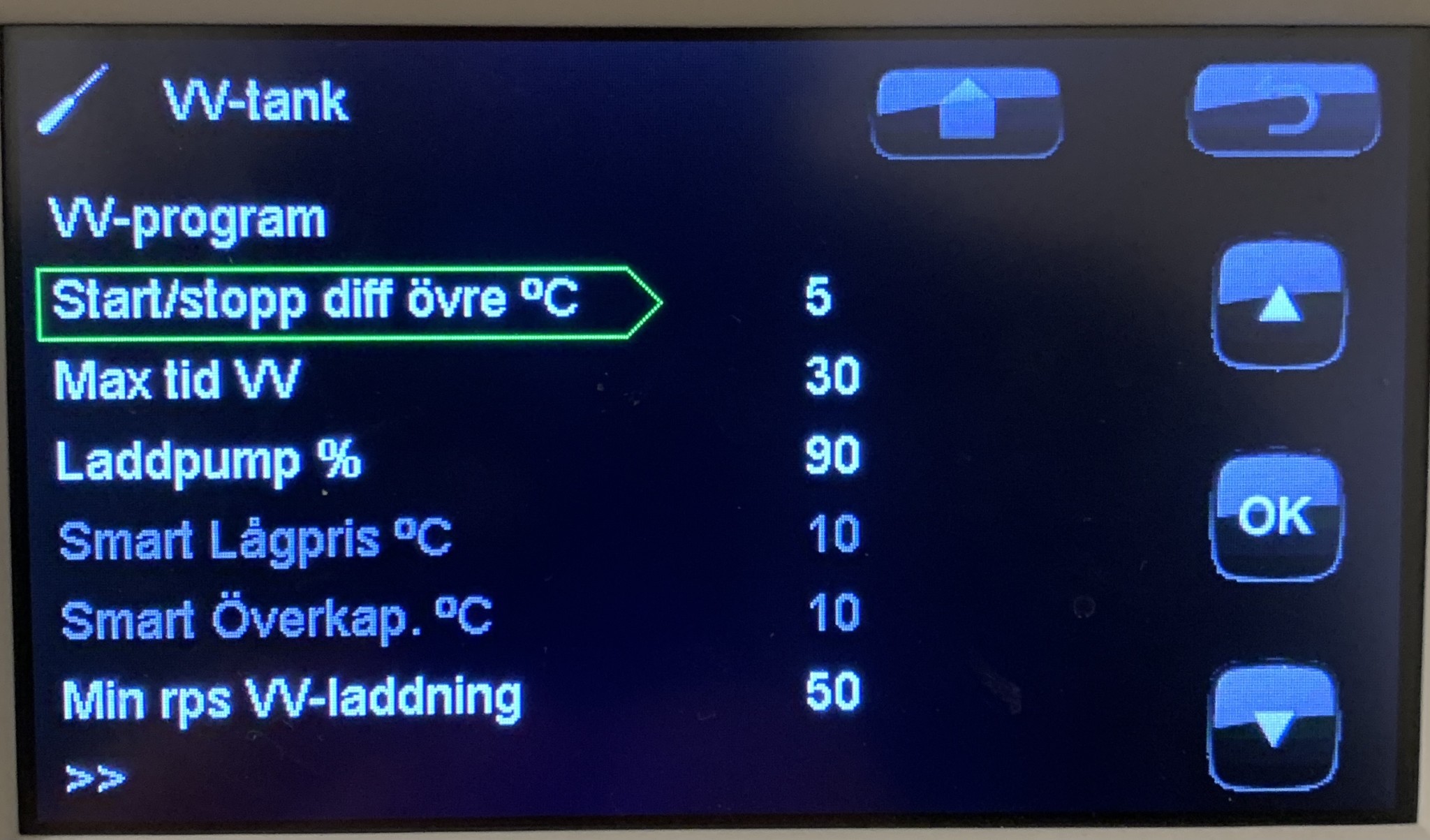

Som du ser på varmvattenkörningen så jobbar ju kompressorn upp vattnet och då är min rps 50.
Så att det skulle begränsas av at brinen är kall ser jag som väldigt tveksamt i detta scenariot.

Projekterad flöde är ~1250 l/h vid delta 6 (8.6kW). Står inget vad DUT är?
Känns som det är rejält strypt det du har nu eller lågt ställd cirkulationspump.
Med brasklapp.

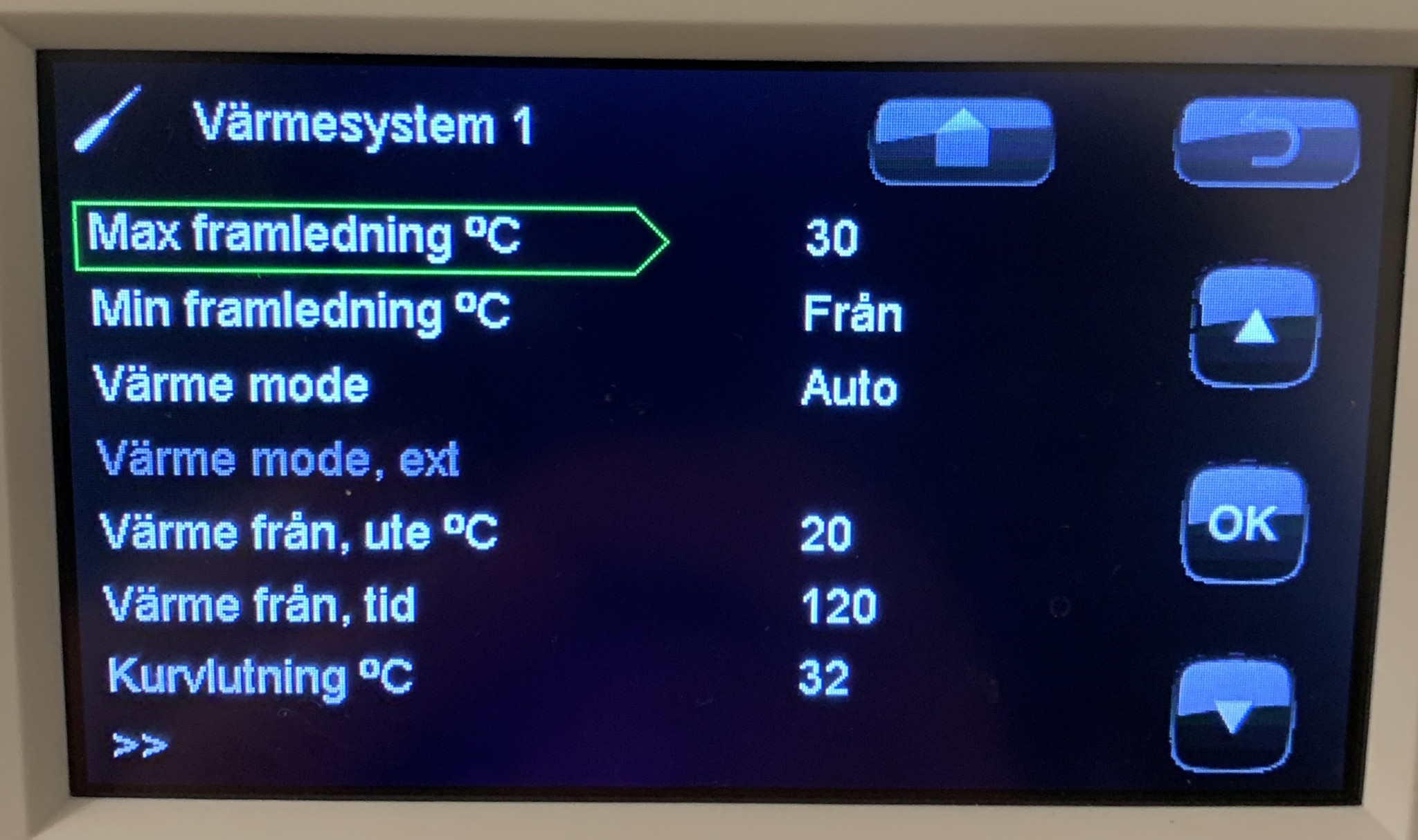

Skulle även öka max framledning till 45 om den ska kunna få möjlighet att ta hem underskottet.
Har du flödesmätare på slingorna? Hur har du justerat in systemet?
Med brasklapp.
Jag har nog ställt in flödet (laddpump) lite lågt.
Hur hjälper framledningstempen kompressorn att jobba hårdare mot dagens värde?
Jag har strypt ventilerna enligt anvisningarna i PDFen.
Jag skulle då testa att höja max framledning, har för mig vid något samtal med ctc att det har betydelse för hur mycket den varvar upp kompressorn
Intressant, tack så mycket för er input. Jag ska testa höja framledningstempen.
Återkommer hur det funkar.
