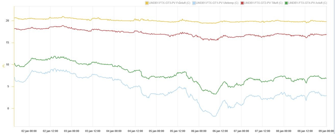

Så jag har ökat cirkulationspumpen till 90% och max framledningstemp till 40, ändå är jag snart uppe i -1000 gradminuter.
Min ventilation (FTX) kan väl inte påverka detta?
Har inte så bra koll på styrning.

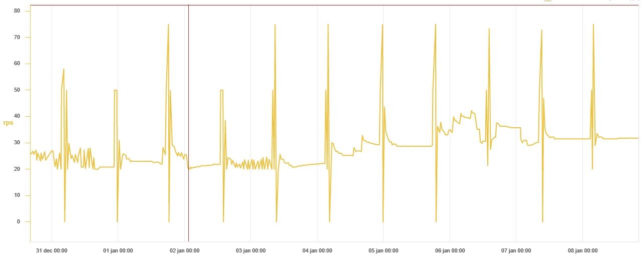

Värmepumpen verkar hantera gradminuterna nu, och det hålls en ganska lagom temperatur i huset.
Kompressorn har inte stannat speciellt mycket (inget från novemver), så den går ju inte on/off. Annat blir det väl till våren.
Jag valde 12kW modellen då vi med största sannolikhet kommer värma utebad senare.
Tyckte 6kW modellen var lite för klen, då hade jag behövt köra mycket elpatron.
Nu kör jag ingen elpatron.
Jag kan faktiskt inte säga om det ser bra ut eller ej. Har för lite erfarenhet om hur PID kontrollern ska uppföra sig. Jag hoppas att någon med erfarenhet av inverterpumpar kan svara.
Men jag kan komma med en reflektion som kanske inte är värt något och ta det för var det är.
Nu har tidsaxeln än rätt grov upplösning så det kanske inte säger så mycket.
Men verkar att den inte går som ON/OFF. Tycker dock den går lite spattigt (svängningar) vissa dygn.
Tycker inte effektbehovet borde ändras under dygnet så markant så att den börja svänga som tex 3:e Jan om det inte är annat som gör så att det blir så, tex termostater, vädring till och från mm.
Eller om utgivarens tid för påverkan står kort. Kanske är ett fenomen som kommer vid lågt effektbehov istället för att gå helt Off? Som sagt vet för lite om styrstrategin.
Pikarna antar jag är VV? Vet inte om det är normalt att gå Off efter en VV körning?
