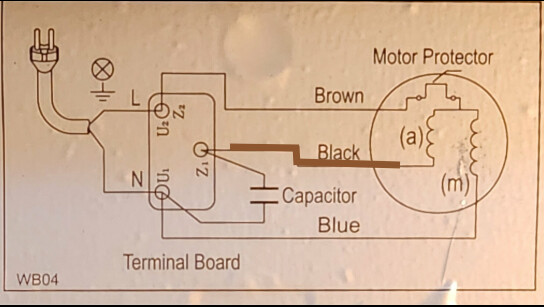

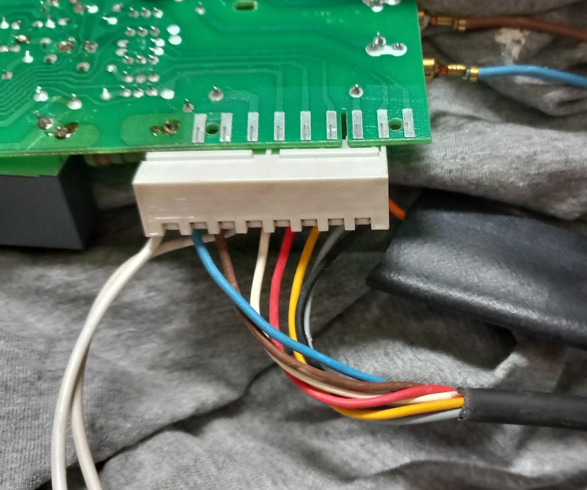

Om jag tar loss det vita kopplingsstycket från kretskortet och ohm- mäter mellan alla kablarna till motorn så får jag för det mesta mellan ca 50 och 150 ohm.
Men för den bruna kabeln, som normalt är kopplad mot kondensatorn, så får jag inget”ohm-utslag” (alltså avbrott??) mot någon av de andra 6 kablarna.
Betyder detta att en lindning inne i motorn är kass?
  • Kretskort med vita kopplingsstycket och flera flerfärgade kablar, inklusive en brun kabel, visas kopplade till kretskortet.
Jag har begränsad kunskap om hur de här motorerna är kontruerade. Men som jag ser de så borde samtliga trådar vara kopplade till någon linding eller del av en lindning. Och då borde det inte vara avbrott vid mätning. Så jag gissar (men kan ha fel) att antingen en lindning, eller anslutning till lindning är trasig.
Granska för säkerhets skull själva kontaktblocket, så det inte är avbrott där. Visserligen osannolikt, men i mina ögon är även avbrott på en lindning osannolikt på en sådan motor.

Den sida av kondensatorn som inte är kopplad till en motorlindning är väl kopplad till fas eller nolla?
Det verkar tyvärr så. Den bruna skulle motsvara den ledning jag markerat i denna bild, den som går till hjälplindningen. Jag tror det är ovanligt att den lindningen (a) går sönder.
Schematisk ritning av en motoranslutning, markerad brun ledning går till hjälplindning (a), kopplad via en kondensator och motorprotektor.
