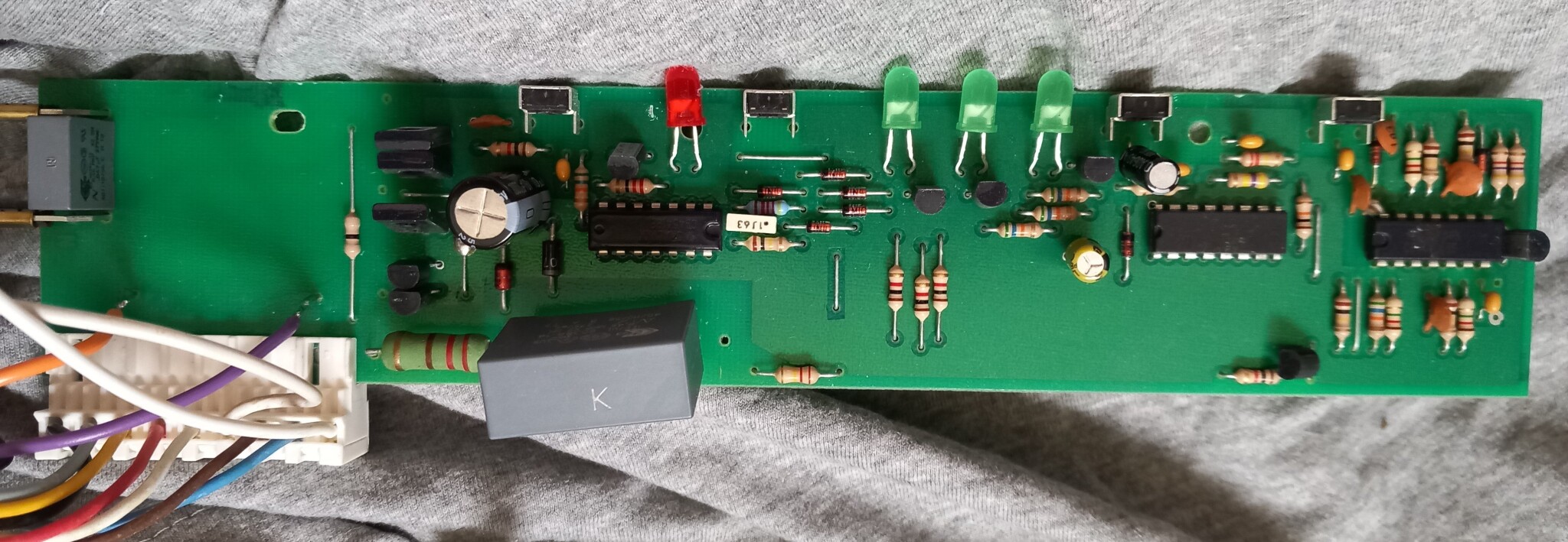

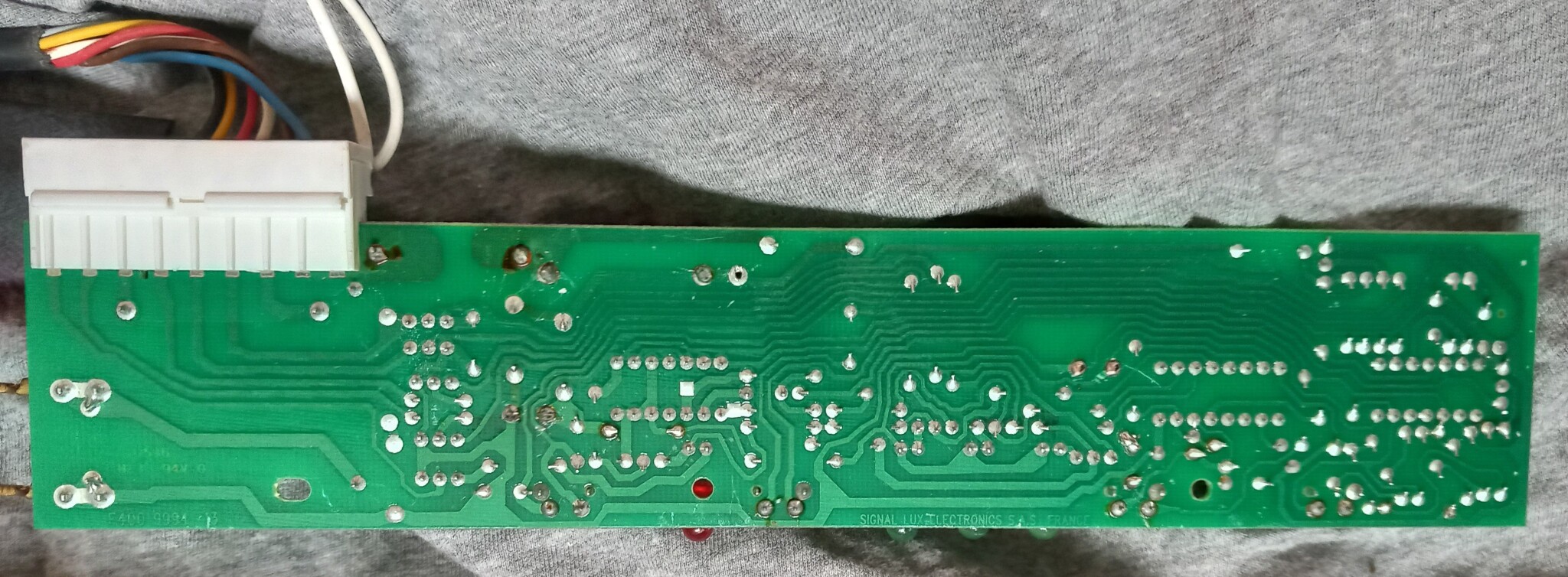

Det som förbryllar mig är mängden tåtar till motorn, fler än där borde vara för en vanlig oborstad enfasmotor.. går det att få en helbild av baksidan av kretskortet så att det går att följa koppar banorna?
Om det är en oborstad enfasmotor, och start kondensatorn är ok, då kan det vara startlindningen som är dålig, men för att ta reda på det så måste man först komma fram till vad de olika tåtarna har för funktion
Det är sju kablar som går till motorn och två av dessa är från kondensatorn.
Motorn har 5 hastigheter så jag antar att därför mängden tåtar.

Tack! Om jag tolkar det rätt så går blå till en av de inkommande polerna, så en återledaren. Brun och gul går till startkondensatorn. Vit går till en mindre transistor, svart, grå och röd går till tre till synes lika dana, lite större, transistorer... Bara på mobilen, så lite svårt att följa, men ser ut som att den ena transistorn, den som går till svart ledare, sedan går genom den röda lysdioden för att sedan gå någon stans. De andra försvinner bort långt ut på kretskortet...
Personligen hade jag antingen börjat mäta mellan motorns ledare, främst, blå-vit, blå-svart, blå-grå och blå-röd. Hade även varit intressant att försöka mäta hur kondensatorn hänger ihop med ovan nämnda färger.
Ett steg hade nog också varit att börja rita kretsschema.

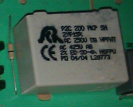

Så här såg original-kondensatorn ut. Den vita är en ny.
  • En närbild av en vit kondensator med märkningar på en kretskort.
Hmm, har aldrig sett motorkondensator i detta utförande.
Står det "2MF" eller "2µF" på den? 2 µF är rimligt. Och fläkten gick bra efter det?
Återigen, symptomet tyder på denna kondensator. Inget avbrott någonstans?
Det bör ju vara enkelt att prova med en ny kondensator, ev med aningen högre kapacitans.
Vad skulle "2MF" stå för?
Bytte till den vita kondingen för att försöka lösa problemet med motorstart men utan framgång.

På andra sidan Atlanten där "han" bor verkar de inte ha tecknet µ utan de skriver M(icro). Förstår inte hur en sådan kondensator har hamnat i Sverige.
