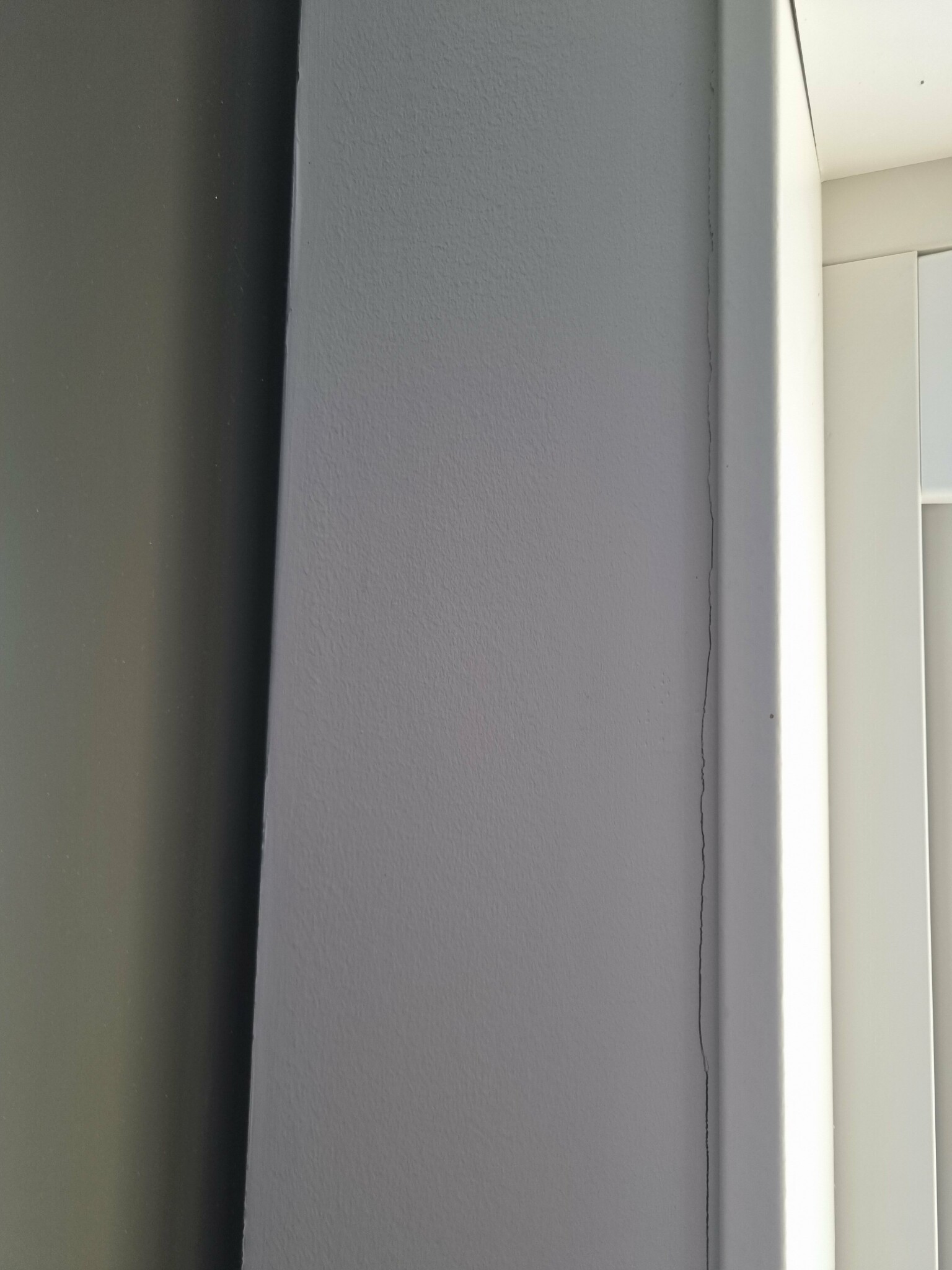

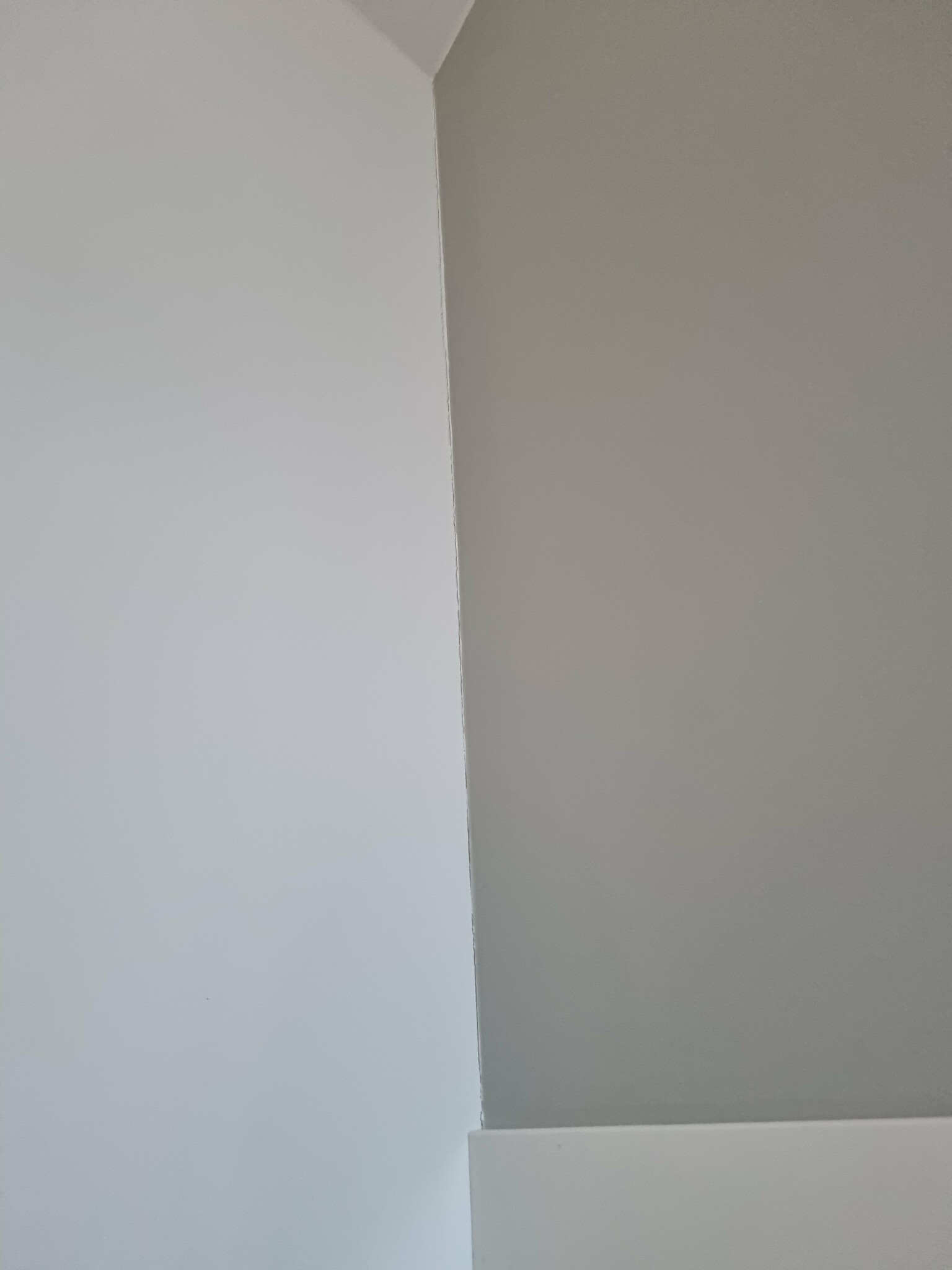

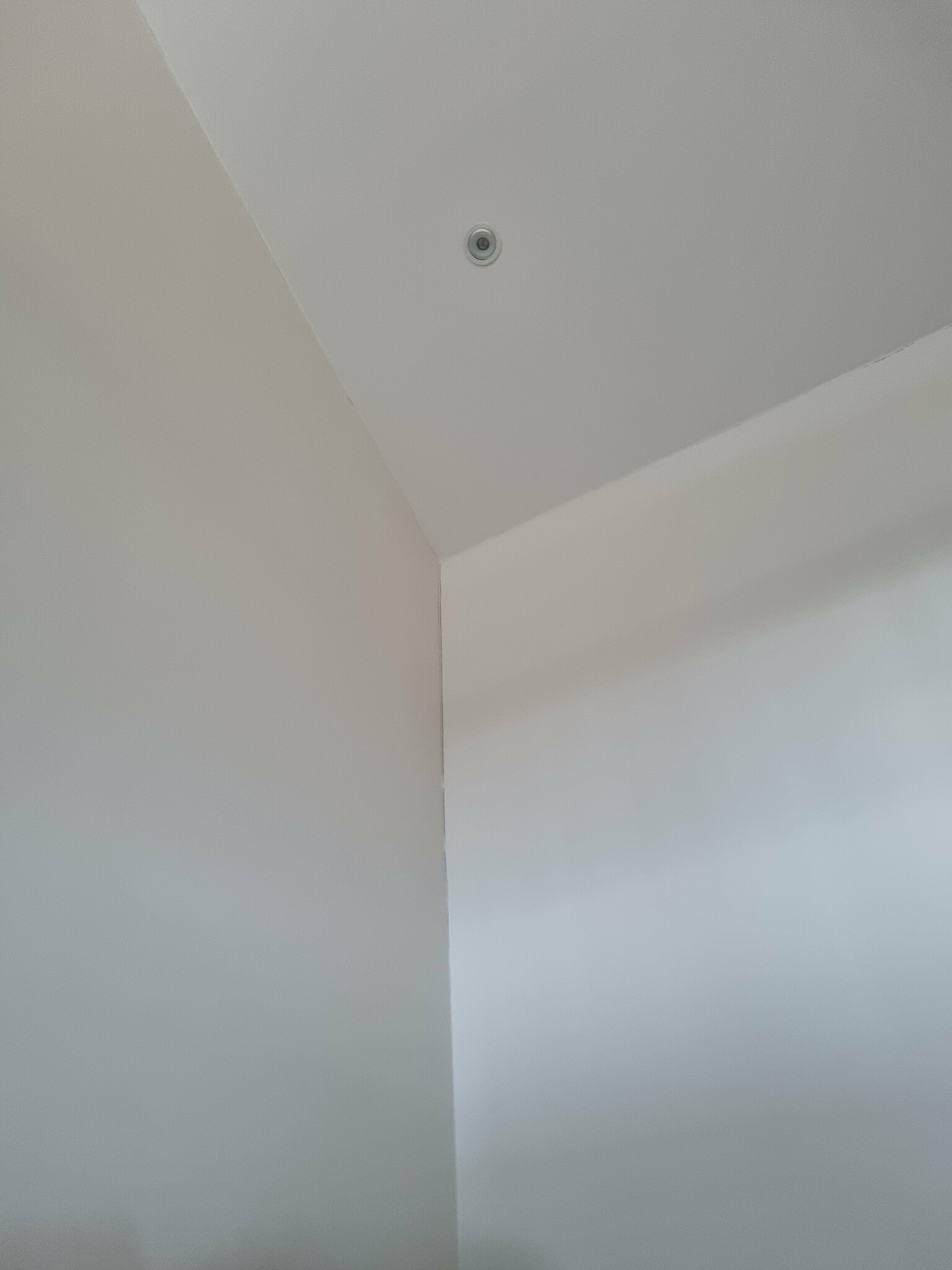

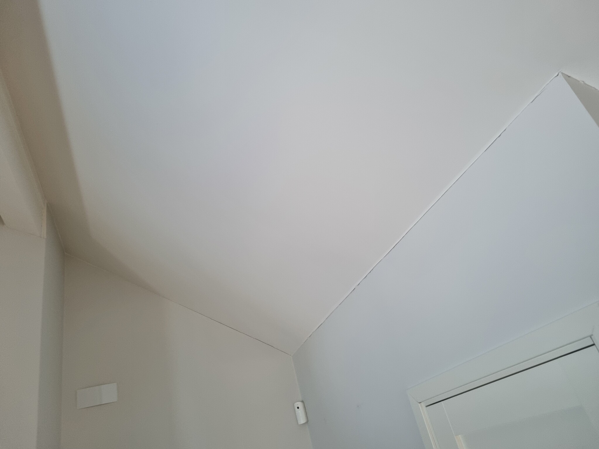

Hej! Vi köpte ett 1.5plans hus 2021 som är byggt 2019. Det var en familj som bott i huset innan vi köpte det. Vi har uppmärksammat mer och mer att det spricker i vägghörn och takhörn när det blir kallt ute (vinterhalvåret). Även runt några dörrar på nedervåningen. När det sen blir vår/sommar så går sprickorna ihop och syns knappt. Är detta normalt? Om inte vem kan man kontakta för att se över detta?

Hej
Helt normalt, hus ”rör” lite på sig.
Ibland tom ”sätter” sig ett hus lite de första åren.
Mer om du har ett trähus. Trä är ju levande material.
Gips som för övrigt är ett dött material, är ju skruvat i stommen.
Inget att oroa sig över, men kan störa perfektionistens öga.
Latex kan göra underverk, med risk att det ”putar ut” lite på sommaren istället.
Immobil och 3 till
Tack för svaret. Det är ett trähus. Då ska det alltså vara lugnt. Då kan man vänta något år till och sen täta sprickorna så borde det hålla och bli snyggt? 🙂
Mitt trähus byggt 1982, har samma rörelser varje år.
Grunden ordentligt dränerad.
Tror mer på att uteluften är torrare kalla årstiden än den varma.
Och då krymper trä främst på bredden.
Alltså blir det synliga rörelser främst i hörnen inomhus.
Ibland hör man ordentliga smällar, när träet rör sig.
Då man har värme på inomhus på vintern så torkar allt upp och krymper.
Ett hus är som absolut torrast precis när man stänger av värmen på våren.

Ok, då är det alltså inget konstigt. Bästa är att vänta något år till och sen foga igen sprickorna?
👍 då är det alltså inget konstigt?
Nix, högre luftfuktighet både inne och ute på sommaren.
