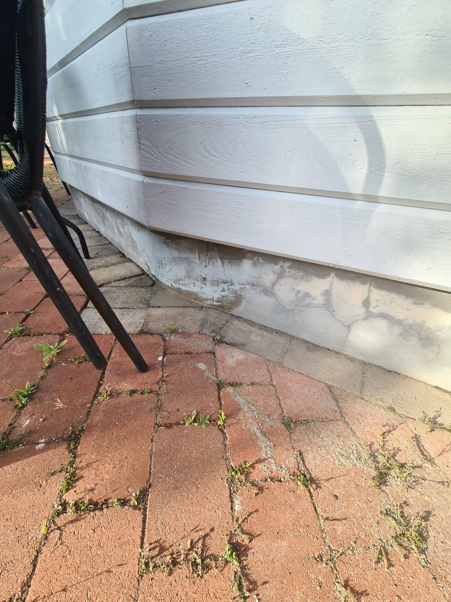

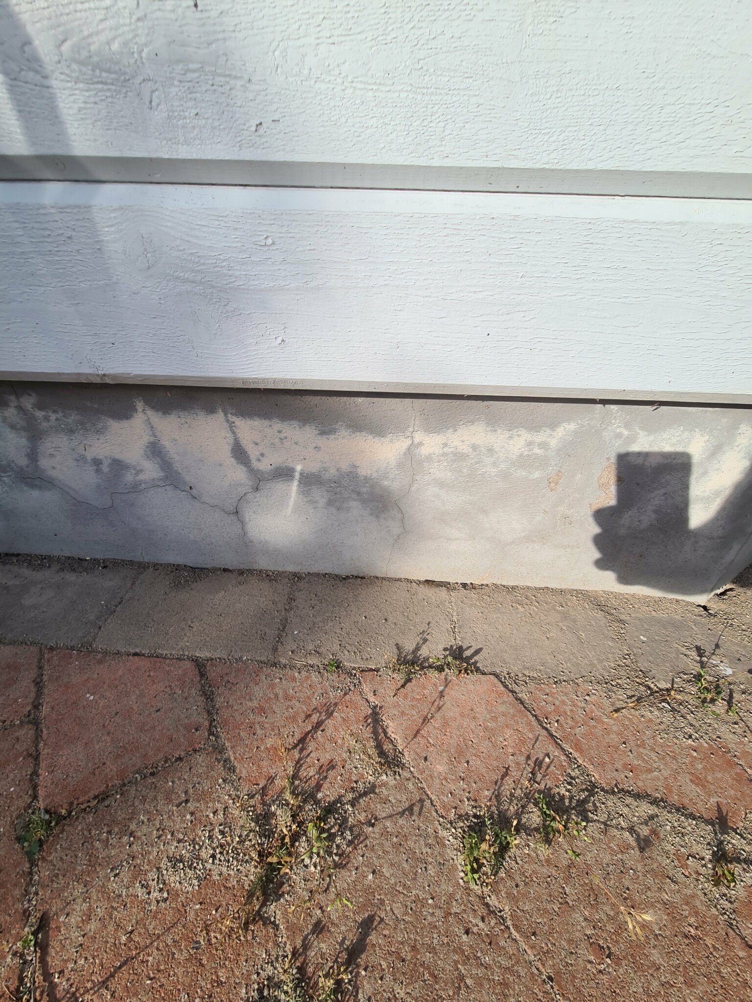

Hej, vårt 25 år gamalt hus. Varför börja det spricka i murbruk enligt bilden.? Tack

Inget ovanligt. Du har plattor närmast grunden och när det regnar så kommer blötan/fukt att vandra upp i grunden och sugas sugas upp i den. Då inträffar detta med sprickor när det exapanderar mellan fukt/väta. Åtgärd är att lämna ett glapp kanske på 10 - 15 cm från grunden.

Tack för svaret. Måste vi flytta en platta och sätta istället grus.
När det gäller fasaden ska måla på nytt murbruk?.tack
Det är lämpligt, sen hur det ser ut uppirfrån är en annan sak, Kommer det stänk från ovan, tex ett tak eller annat
