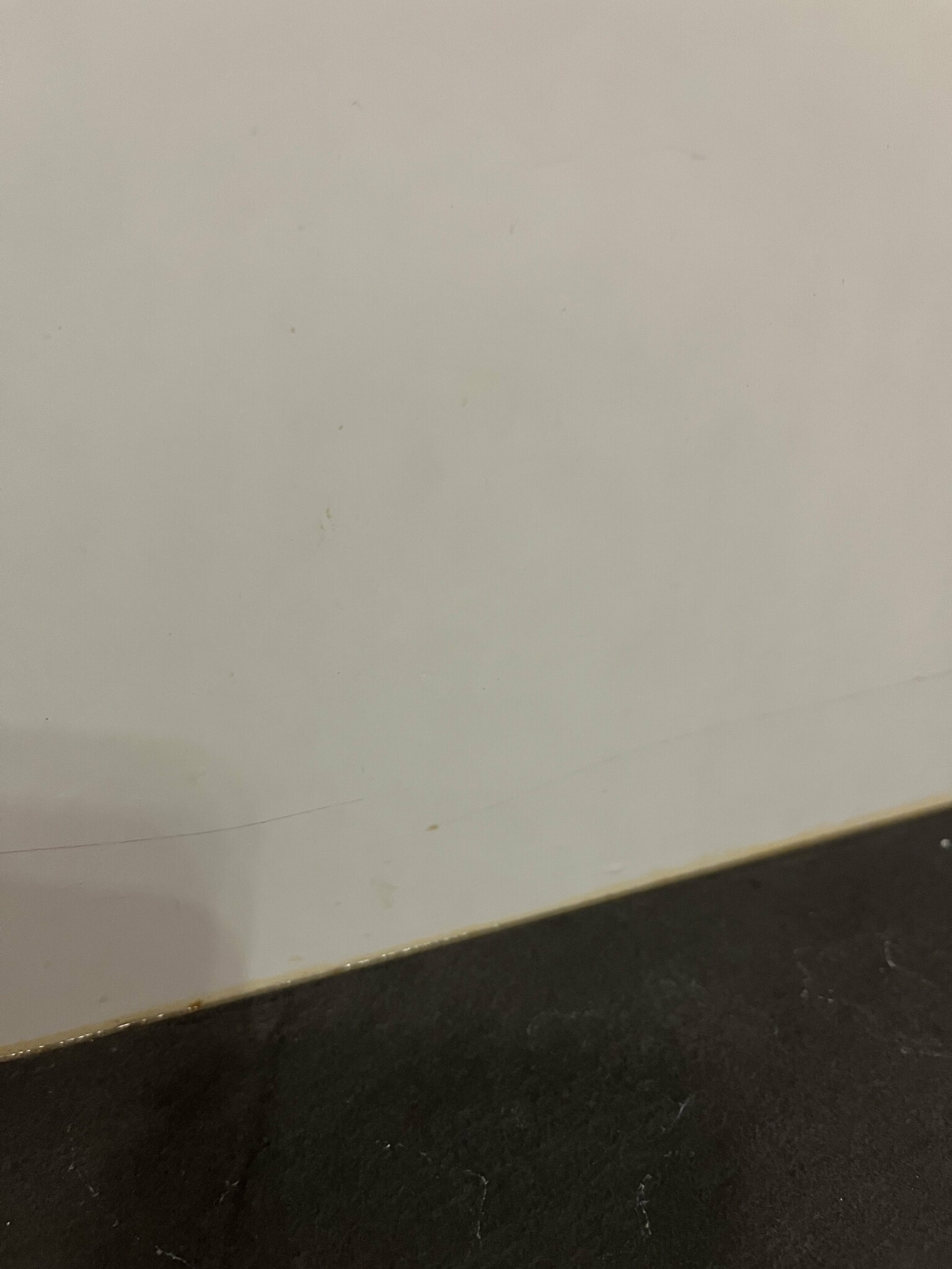

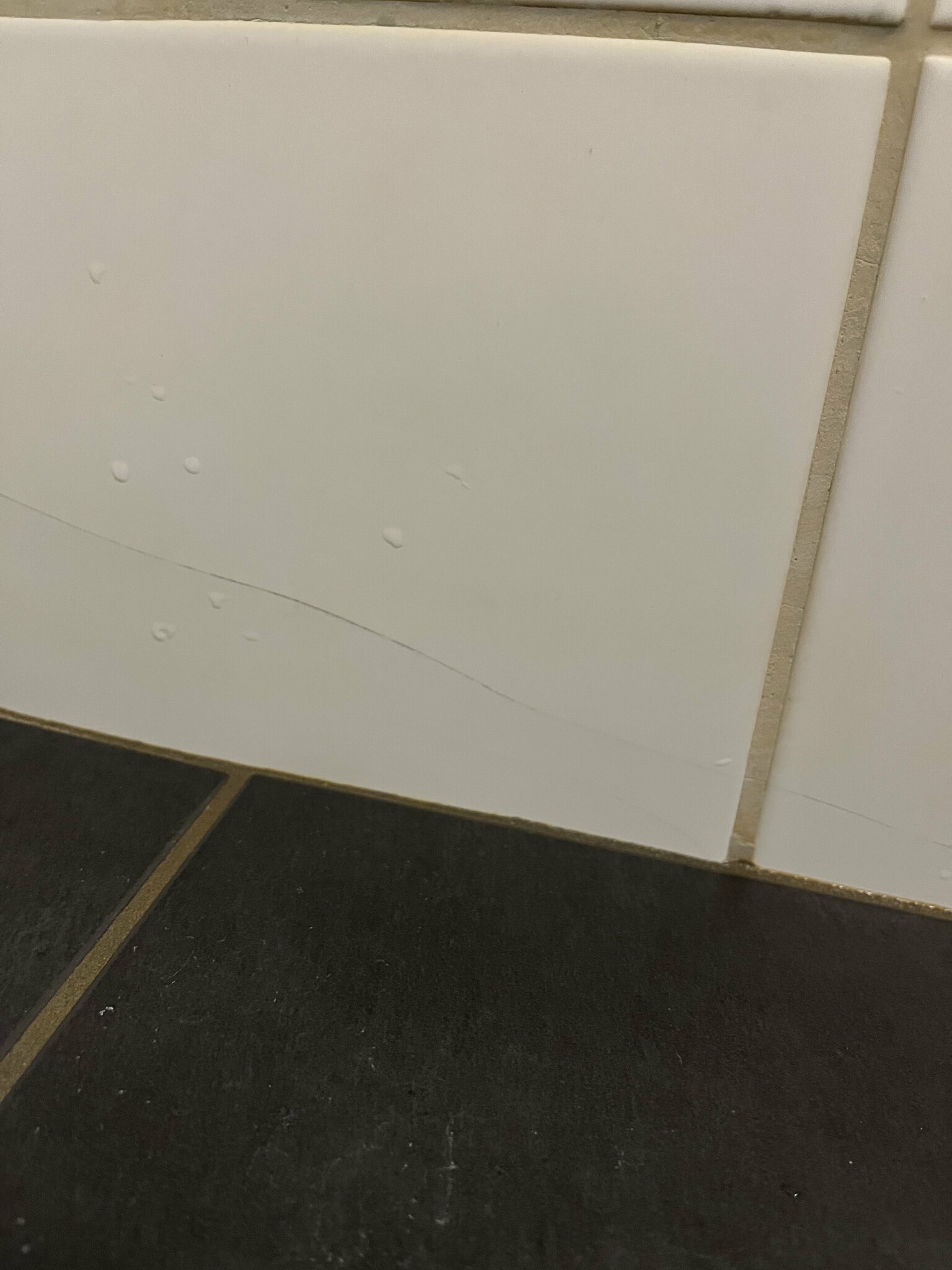

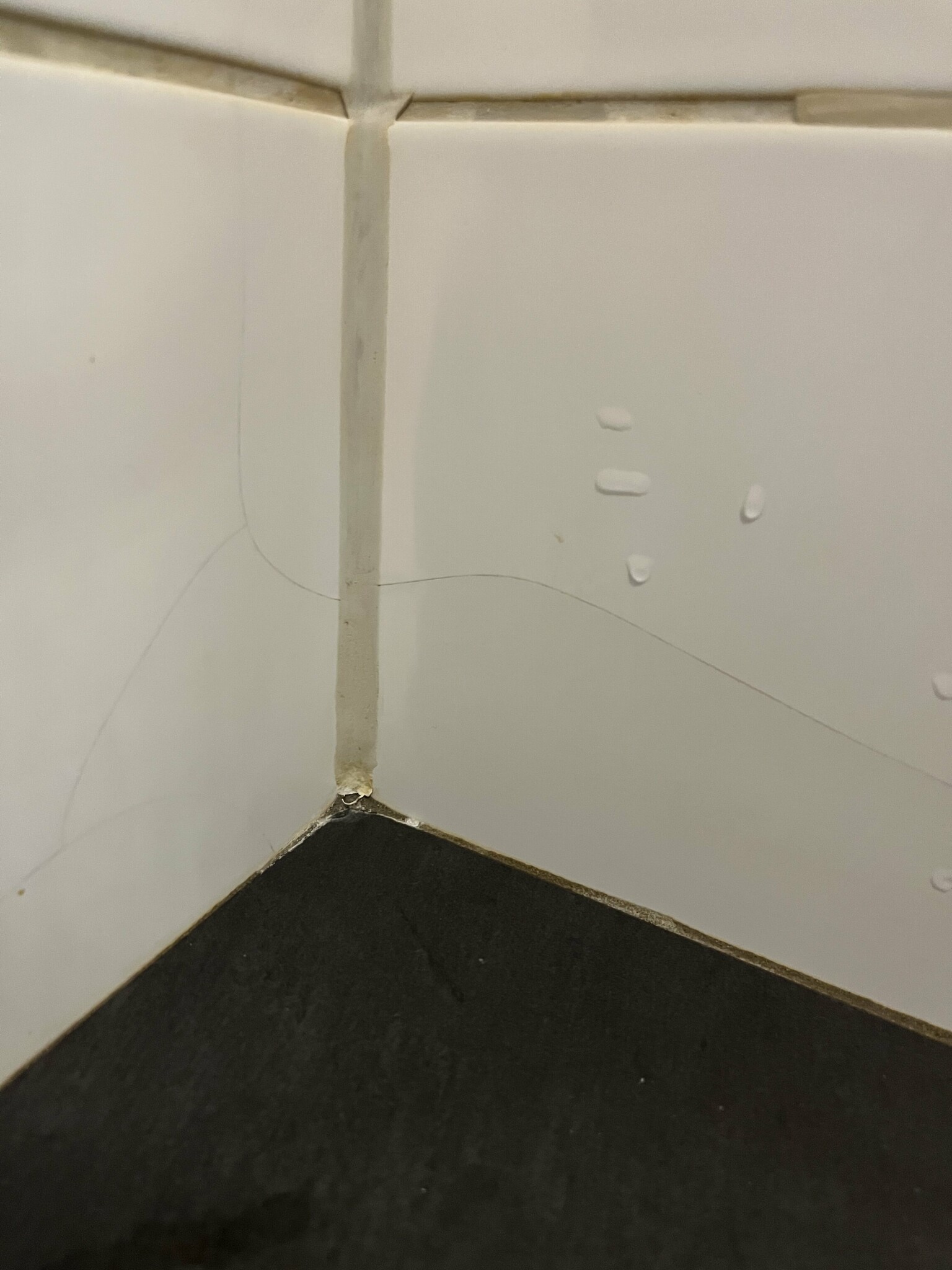

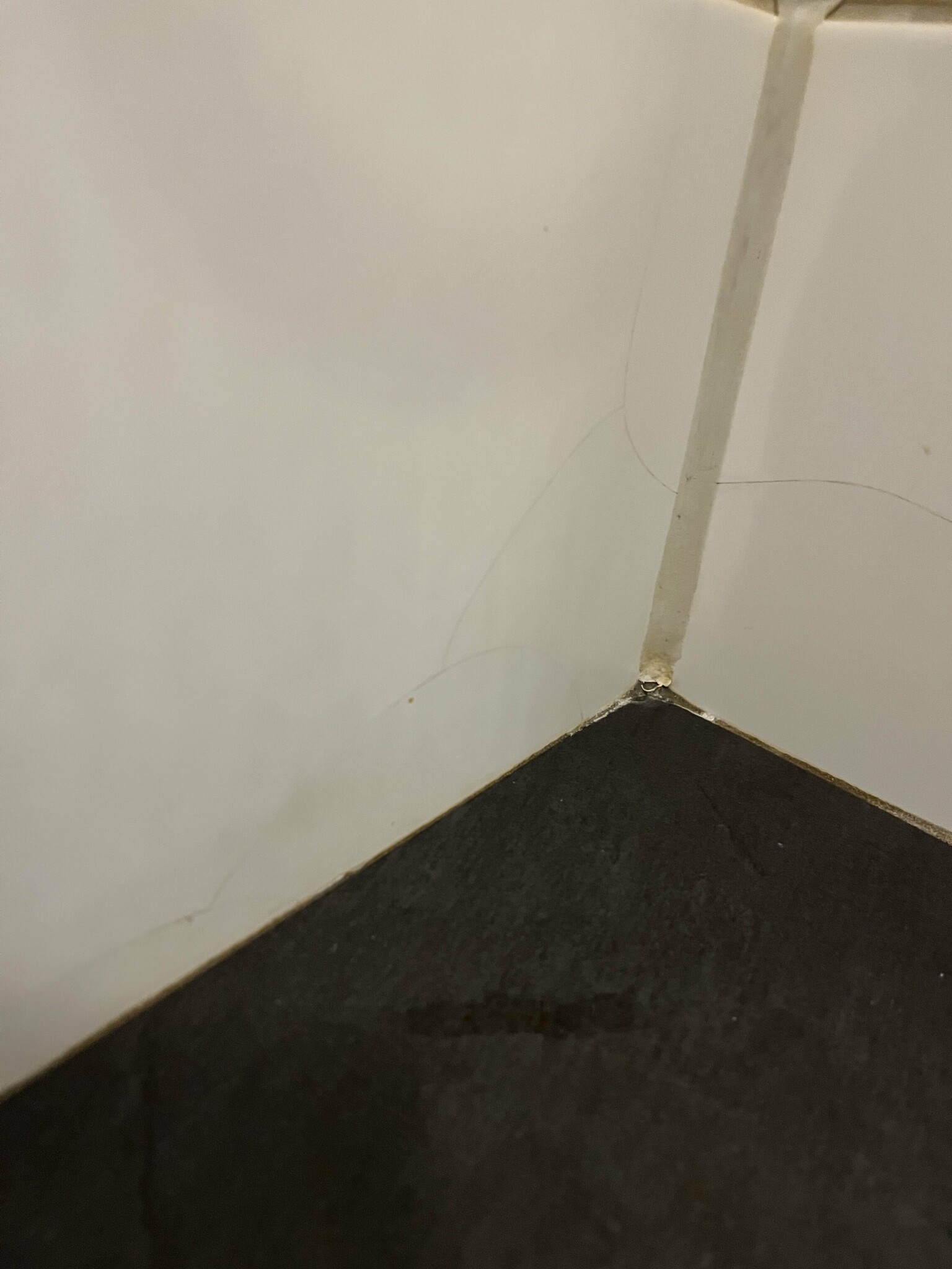

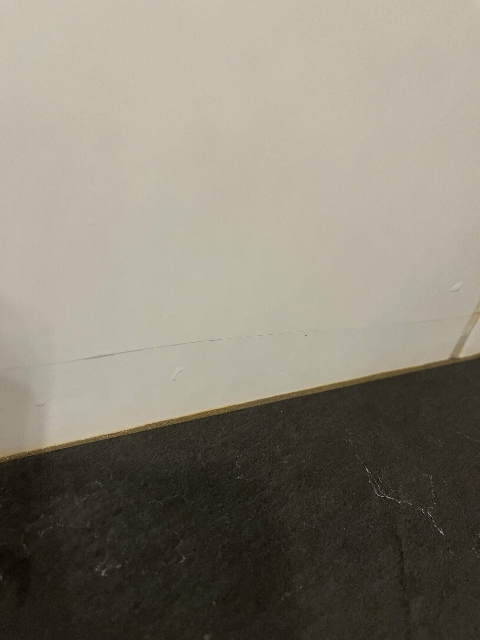

Upptäckte precis en spricka i kakelväggen där man står och duschar. Sprickan är väl ca 2m lång - väldigt ytlig i min mening så inte djup mer än max 1mm. Värst är sprickorna i hörnet. Men lite intressant varför sprickan uppkommit - kan det vara en orsak bakom ett större problem? Finns det något att göra åt? Huset byggdes 2011 som bostadsrätt och badrummet har inte renoverats.
Se bilder

Ibland beror det på en vattenskada. Ibland på att man har slagit mot kaklet t.ex. vid städning. Ibland kan det vara en sättningsskada, dvs. huset har rört sig mycket.
Kontakta ditt försäkringsbolag och fråga om de kan komma ut och kolla.
Kontakta styrelsen och fråga om de har hört om fler har råkat ut för samma sak.

Kan du med ett vattenpass eller annat helt spikrakt föremål se om väggen buktar där kaklet har spruckit?

Spikrakt över sprickan, ingen utbuktning
Och bara för att förtydliga, det är ett betonghus från 2011?
Är det yttervägg?
Bottenvåning?
Har grannen badrum vägg i vägg?
Edholax
Ja betonghus
Innervägg
Våning 3/6
Nej inget badrum intill

En kunnig människa i min närhet hävdade att en orsak kunde vara att kaklet satts innan betongväggarna hunnit torka ut ordentligt.

Jag vet att det finns exempel på sådana skador som beror på just ny betong. Tillverkarna av kakelfix rekommenderar att betongunderlag skall ha härdat i 6 - 12 månader (olika fabrikat är olika elastiska) innan man sätter kakel. Betong krymper under hela sin livstid, men mest den första tiden.
Jag är ganska övertygad om att ingen byggare väntar 6 månader efter gjutning innan man sätter kakel eller klinkers.
