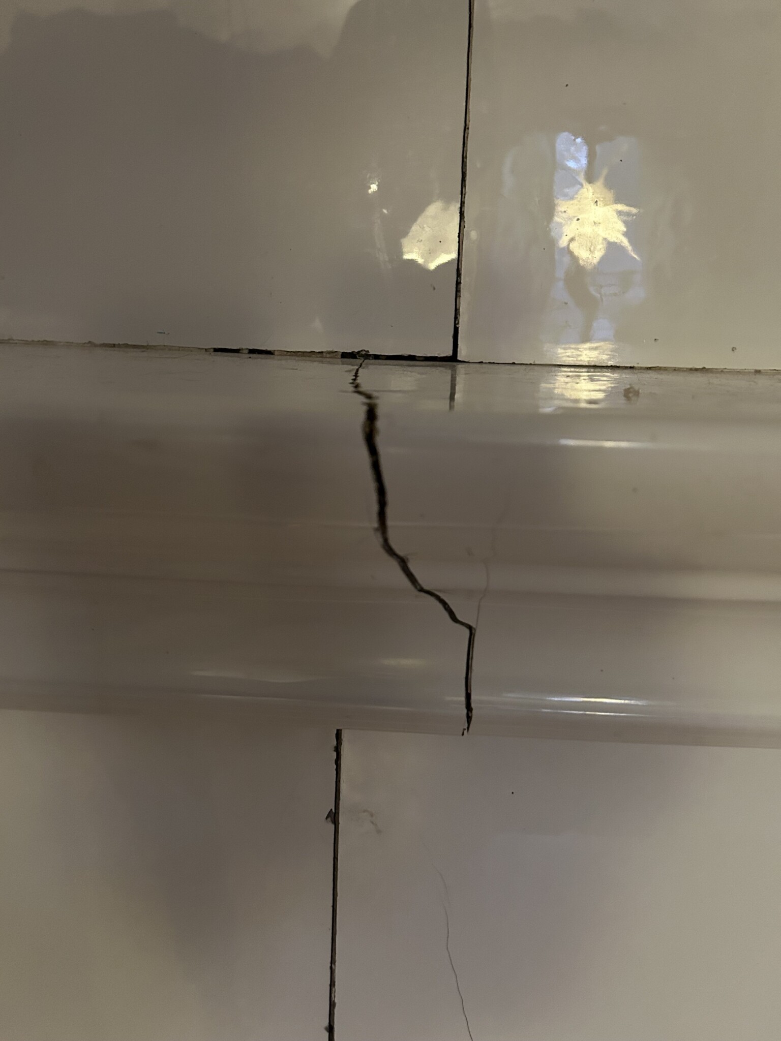

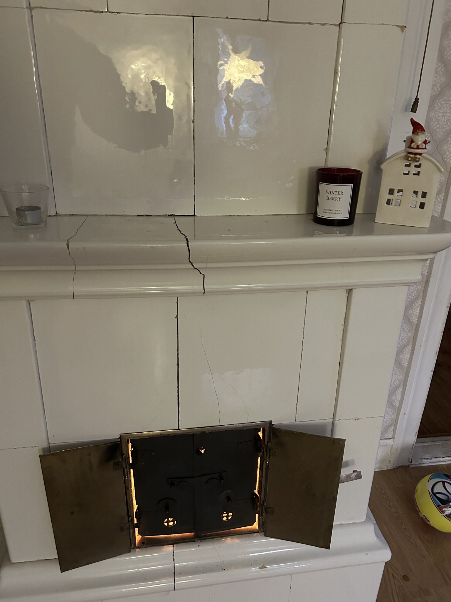

jlundqvist123 #1 Medlem · 5 inlägg 22 nov 2025 08:27 jlundqvist123 Medlem 5 inlägg 22 nov 2025 08:27 #1 Går det laga en sån här spricka själv i kakelugn? De har varit i många år, blir större då man eldar men aldrig rykt in och sotaren har aldrig kommenterat den så borde inte vara nån fara tycker elda tycker jag? Inloggade ser högupplösta bilder Logga in Skapa konto Gratis och tar endast 30 sekunder Inloggade ser högupplösta bilder Logga in Skapa konto Gratis och tar endast 30 sekunder Inloggade ser högupplösta bilder Logga in Skapa konto Gratis och tar endast 30 sekunder #kakelugn #laga #spricka #sprickor
N Nissegandhi #2 Medlem · 408 inlägg 22 nov 2025 15:26 Nissegandhi Medlem 408 inlägg 22 nov 2025 15:26 #2 Gysinge byggnadsvård har kakelugnsfog och om du kollar Youtube "så fogar du din kakelugn" så blir det nog bra. Du har inge eld direkt bakom kaklet.
