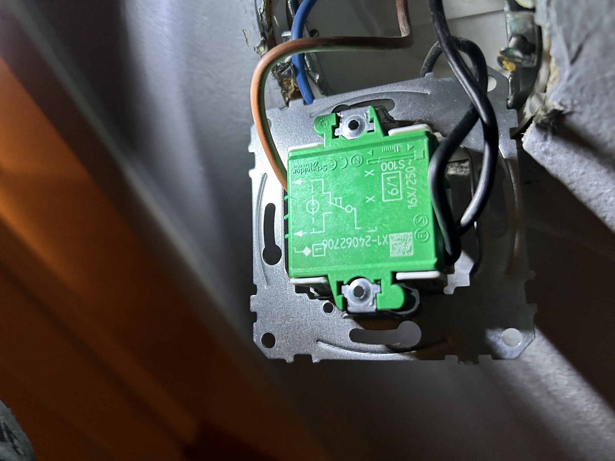

1) Bara för att strömbrytaren i rummet intill är kopplad på ett sätt så behöver inte brytaren i det aktuella rummet vara kopplad likadant.
2) På brytaren i rummet bredvid sitter båda svarta på samma utgång. På den nya sitter de på olika utgångar. Dvs du har inte alls kopplat likadant (även om just det inte borde kunna förklara varför lampan funkade i går men inte i dag).
Tack, där kan vi ha svaret! Jag trodde det var två olika utgångar som den gamla hade och gjorde således likadant på den nya.
Hur ska jag isåfall koppla i den nya strömbrytaren skulle ni föreslå?

Läs Müsslis 47min gamla inlägg.
Edit - Du bör nog ta hjälp nästa gång du överväger att pilla med fasta installationer (och andra med). Gärna innan du hugger in...

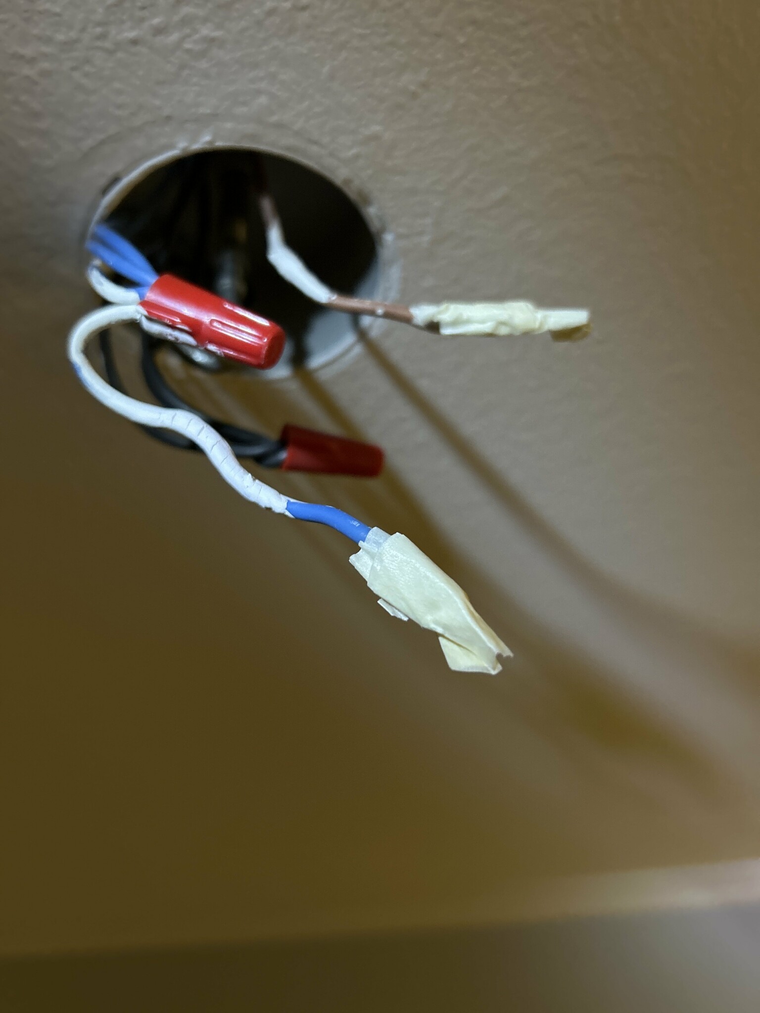

lustigt, jag har kopplat bort armaturen och jag har isolerat ledarna i taket så de inte ska kunna röra varandra. Strömbrytaren är nu omkopplad som den ska vara,men proppen går nu direkt när jag skruvar in den.
  • Elledningar i taket med isolerade ändar och kopplingshattar, urkopplad armatur syns i bakgrunden.
  • Elektrisk strömbrytare kopplad i ett vägguttag med synliga ledningar, grönt kretskort och metallram.

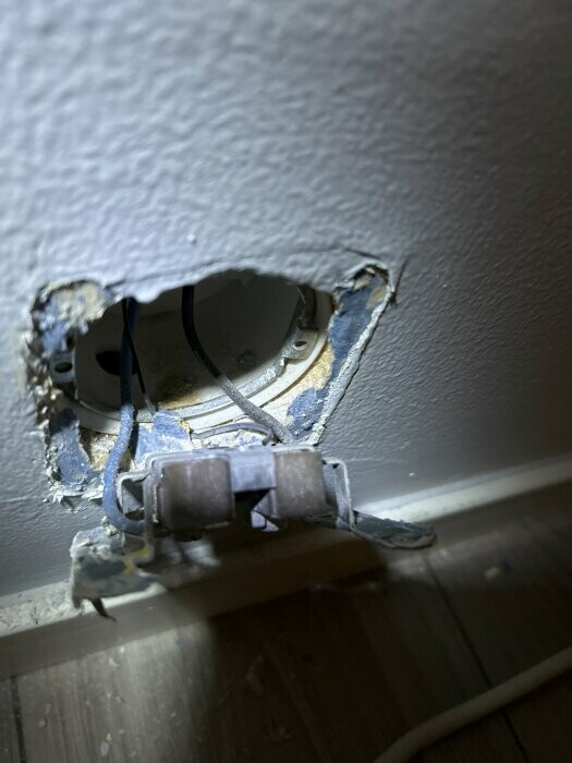

Vart går den blåa som syns i sista bilden? Går säkringen även om du kopplar lös strömbrytaren?
Den blåa är nollan som går ned till vägguttaget nedan. Den går aldrig in i strömbrytaren Se bild
Jag har inte provat utan strömbrytaren faktiskt, bara koppla bort och tejpa trådarna?
  • Uppbruten vägg med synliga elkablar i dosa, blå nolla går ner till vägguttaget, med metallfäste utan strömbrytare monterad.
Ändå har du inte kopplat som jag beskrev. 😉
Egentligen spelar det ingen roll men tändtrån (brun) brukar man sätta på den andra pilen ut. Där symbolen för enpol finns.

Jag provade nu att koppla bort strömbrytaren och separera trådarna från varandra. Även uppe i taket är det bortkopplat och trådarna separerade. Skruvade in proppen och den gick direkt. Antar att det är en kortslutning nånstans?
Låter som ett korrekt antagande.
Då får det bli en elektriker som får kolla på detta.
