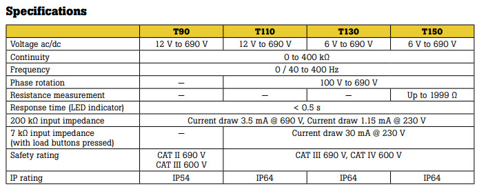

Mäter du med en DMM så kan du räkna med detta resultat, för en dimmer har mer eller mindre alltid lite läckström.
Hobbyelektriker
· Värmland, Molkom
· 26 988 inlägg
Vanligen skyller man detta på kapacitiv koppling mellan två ledare som löper parallellt med varandra, typiskt en fasledare och tändtråd i samma rör. Den lilla kapacitans som uppträder mellan ledarna är tillräcklig för att få en LED att lysa svagt.
Med Fluke antar jag att du menar en multimeter? Sådana är olämpliga för att mäta spänningar i en starkströmsanläggning pga dess höga in-impedans på 10 Mohm. En spänningsprovare (som också görs av Fluke) kommer att visa spänningen 0 här eftersom de mäter med en liten belastning just för att undvika att fånga upp dylika spökspänningar. Det går alltså en väldigt låg ström i kretsen, så den är helt ofarlig för människan.
Men detta är nog inte tillämpbart i ditt fall då du har en dimmer på sladden, eller i armaturen. Det kan vara ett läckage i dimmern eller i dess strömbrytare. För att veta ifall den är farlig behöver man mäta strömmen, eller använda en spänningsprovare.

Den har enligt spec en in-impedans på 200 kohm. Genom att aktivera lastfunktionen sjunker den till 7 kohm. Kan du fortfarande mäta upp en spänning då?
