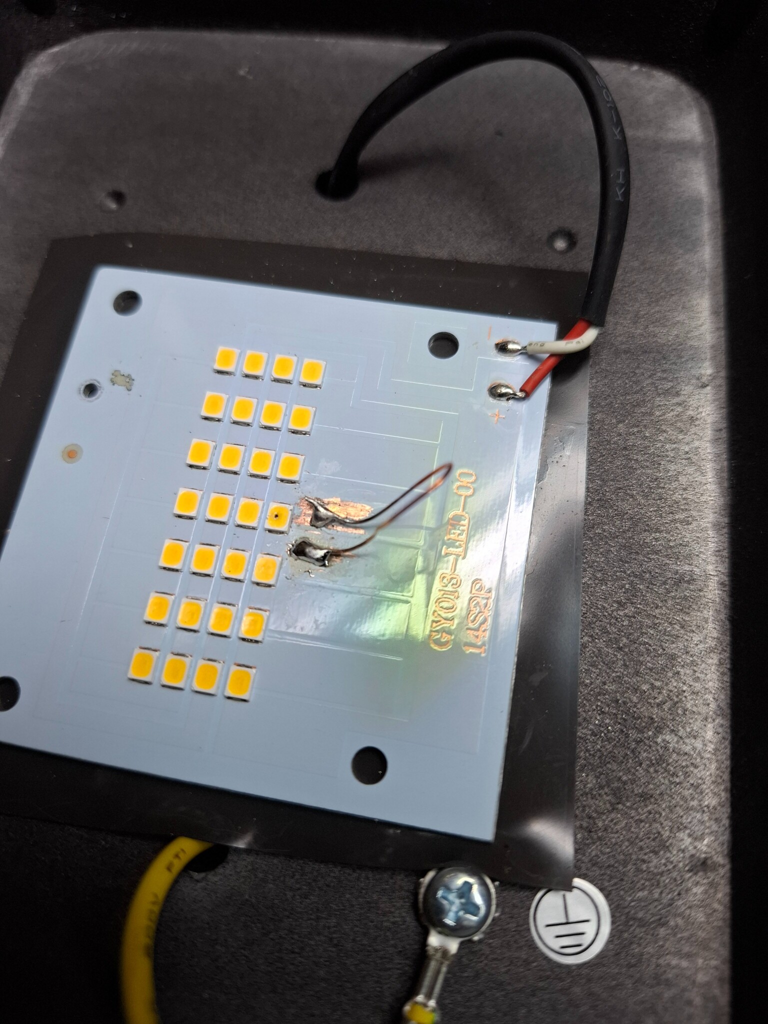

Gissar det är 14 i serie av 2 parallella led (14s2p). Google ger inget omedelbart enkelt resultat men kan du få tag på en så bör den vara enkel att byta.
Fast då borde inte allt slockna av att en LED går sönder.

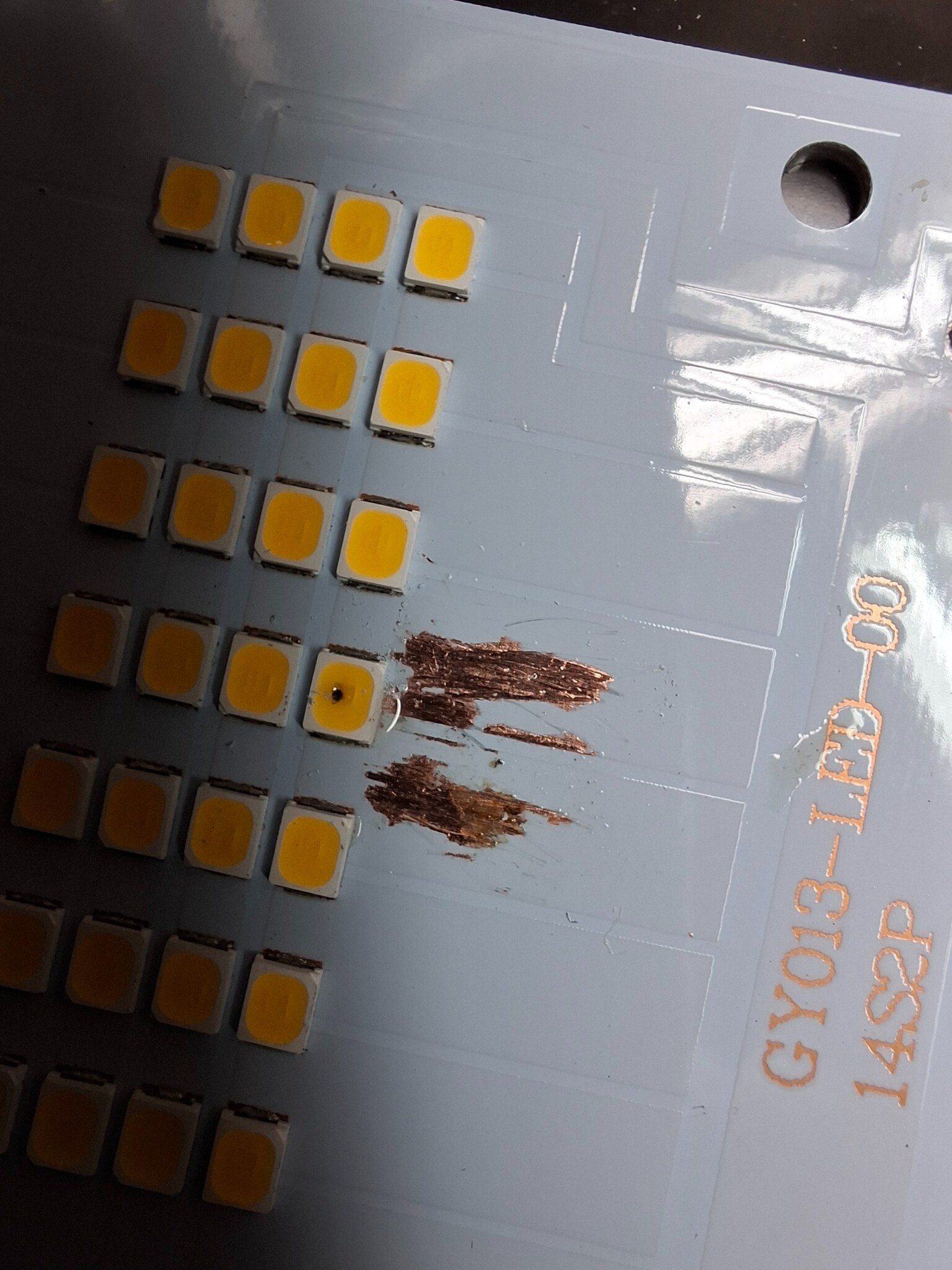

Syns lite dåligt på bilderna. Men är det inte lödtenn på två sidor av dioden? Att man alltså ser lödpunkterna? I så fall borde man kunna prova att koppla förbi. Du kan försöka hålla en trådstump mot punkterna för att koppla förbi. Men var försiktig, finns risk att det ligger 230V på lysdioderna.
Fungerar det så kan man löda förbi en med en kort tråd.

Nu har jag provbyglat förbi den prickade dioden och då lös de två högra raderna.
Skall prova att löda fast en tråd.
Det ser mycket riktigt ut som om det är lödningarna man ser. På dessa bilder blir det vertikalt.

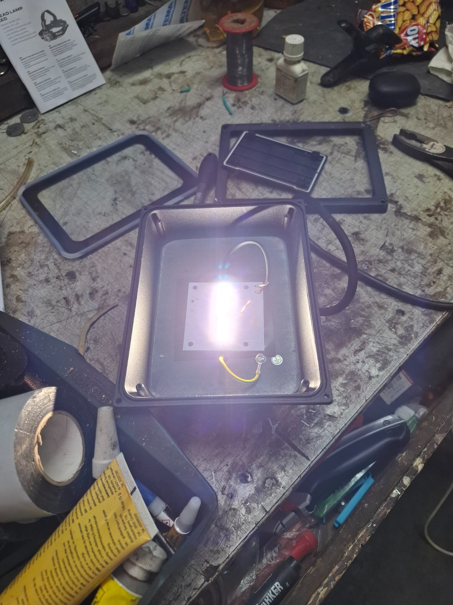

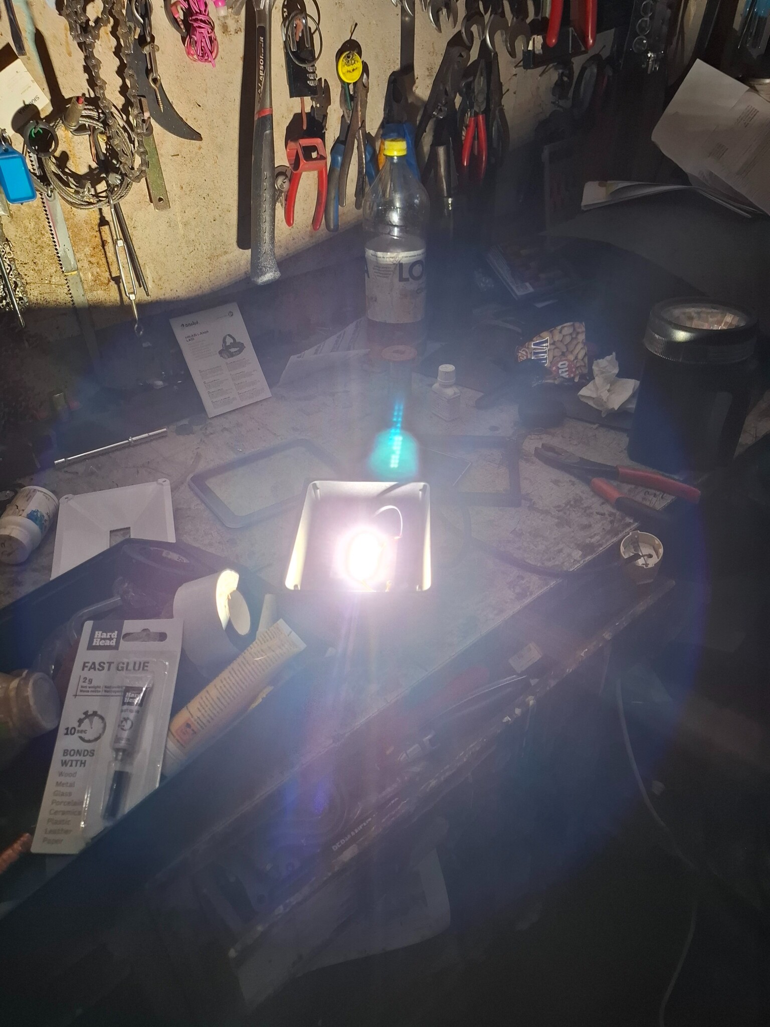

Sådär. Nu lyser hälften. Men de övriga är släckta.

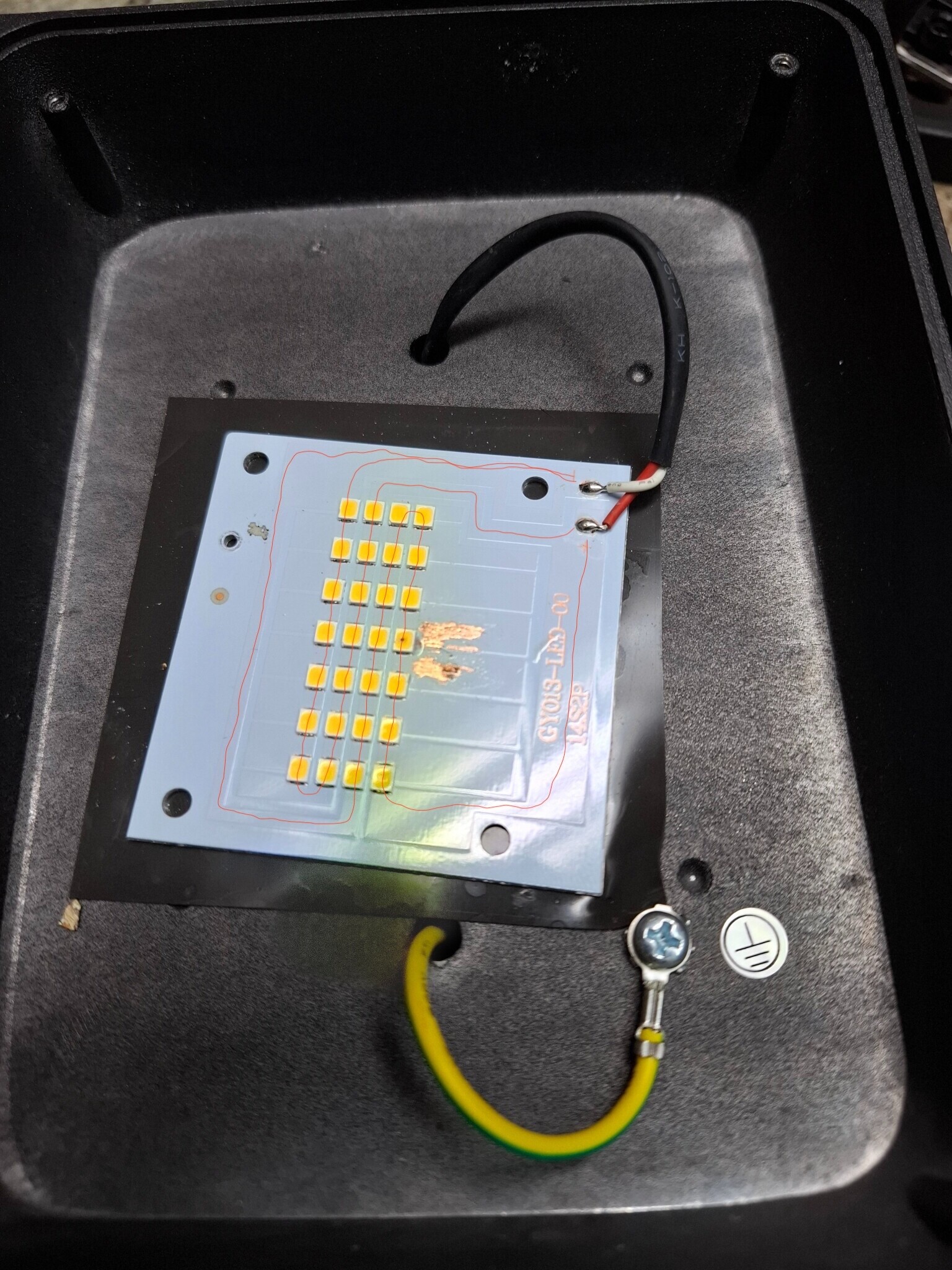

Ser utt att vara kopplat så här
LED-panel monterad i en svart låda med kablar anslutna, varav en är gulgrön och jordad.
Diodmät (om du kommer åt) den andra slingan så hittar du nog en utan kontakt där också.

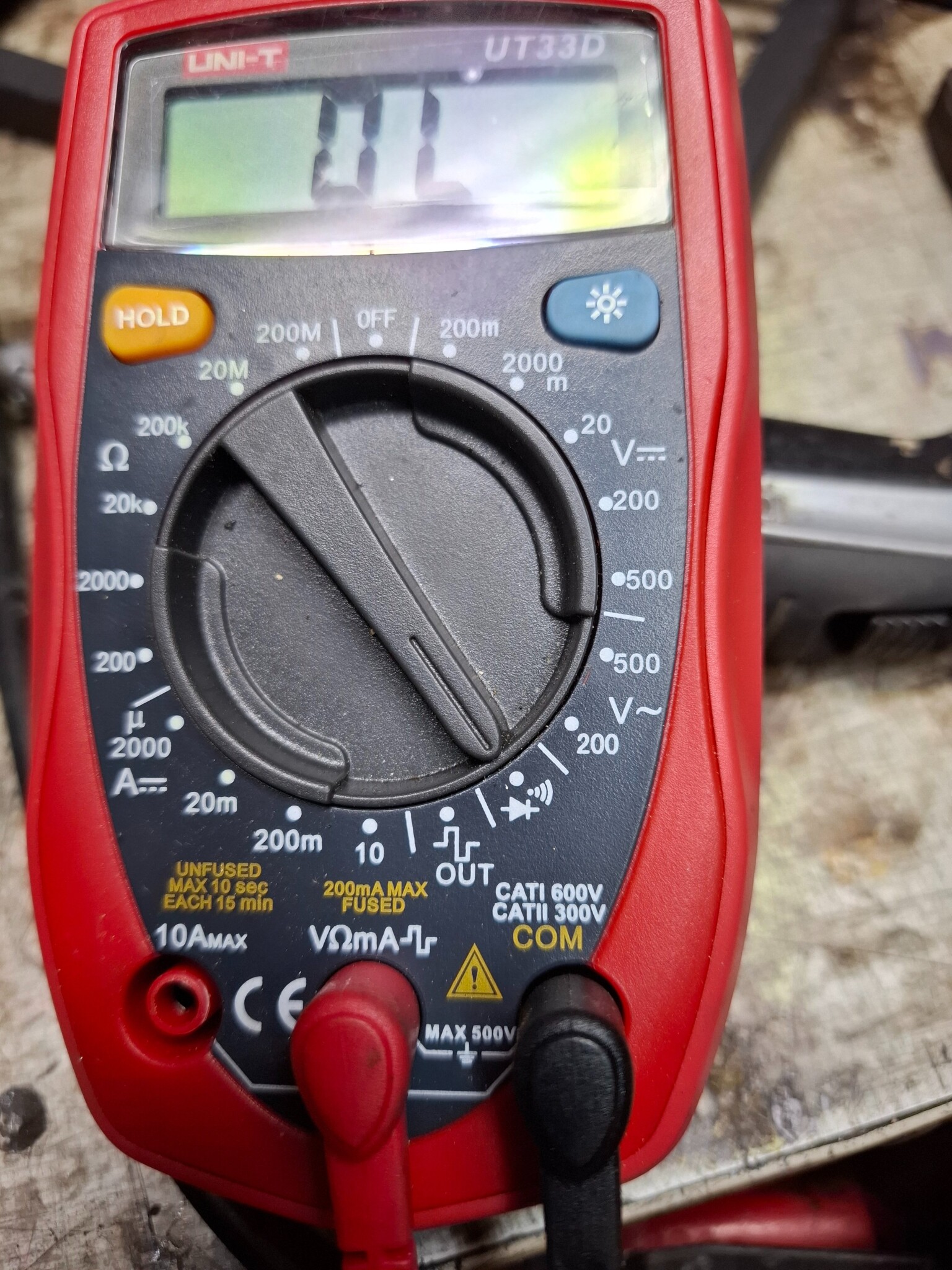

Diodmät.
Har aldrig gjort det förut men gissar att det är detta läge som skall användas.
Provade åt båda hållen med två utan resultat.

Ja, och en riktig diod ska pipa åt ena hållet men inte andra. Sätter du bara ihop mätpinnarna eller skapar någon annan kontakt piper det men dioder leder (nästan) bara åt ena hållet.
Men mätinstrumentet kanske inte ger tillräcklig med spänning, det behövs runt 3 volt att få vita LED att lysa.

Ja som sagt. Det mätläget är avsett för "vanliga" dioder, som typiskt har en tröskelspänning på 0,7V. "vanliga" lysdioder brukar ha en tröskelspänning på ca 2V, och vita "belysnings LED" brukar ligga på 3 - 3,3 V.
Det är inte säkert att instrumentet klarar att mäta på dioder med en 3V tröskelspänning.
redarn
Den tröskelspänning som en diod har, betyderalltså att man måste komma upp till den för att det överhuvudtaget skall gå någon ström i dioden. Men kommer det bara en spänning på mer än ströskelspäånningen så leder dioden (troretiskt) en oändlig ström. Så 0A vid ex. 2,9V och 100A vid 3.01V (och skulle man verkligen driva med 100A så brinner dioden upp genast).
