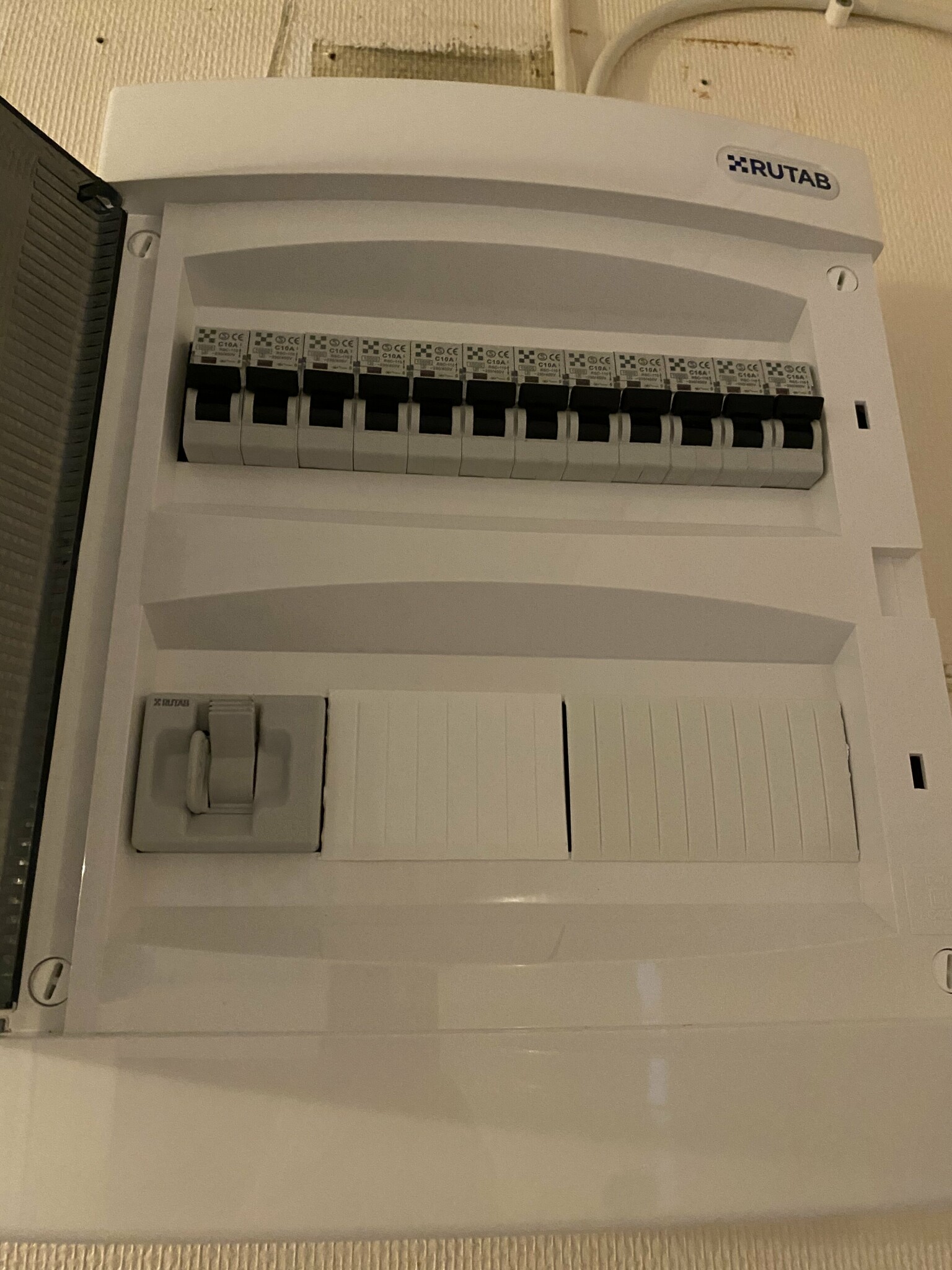

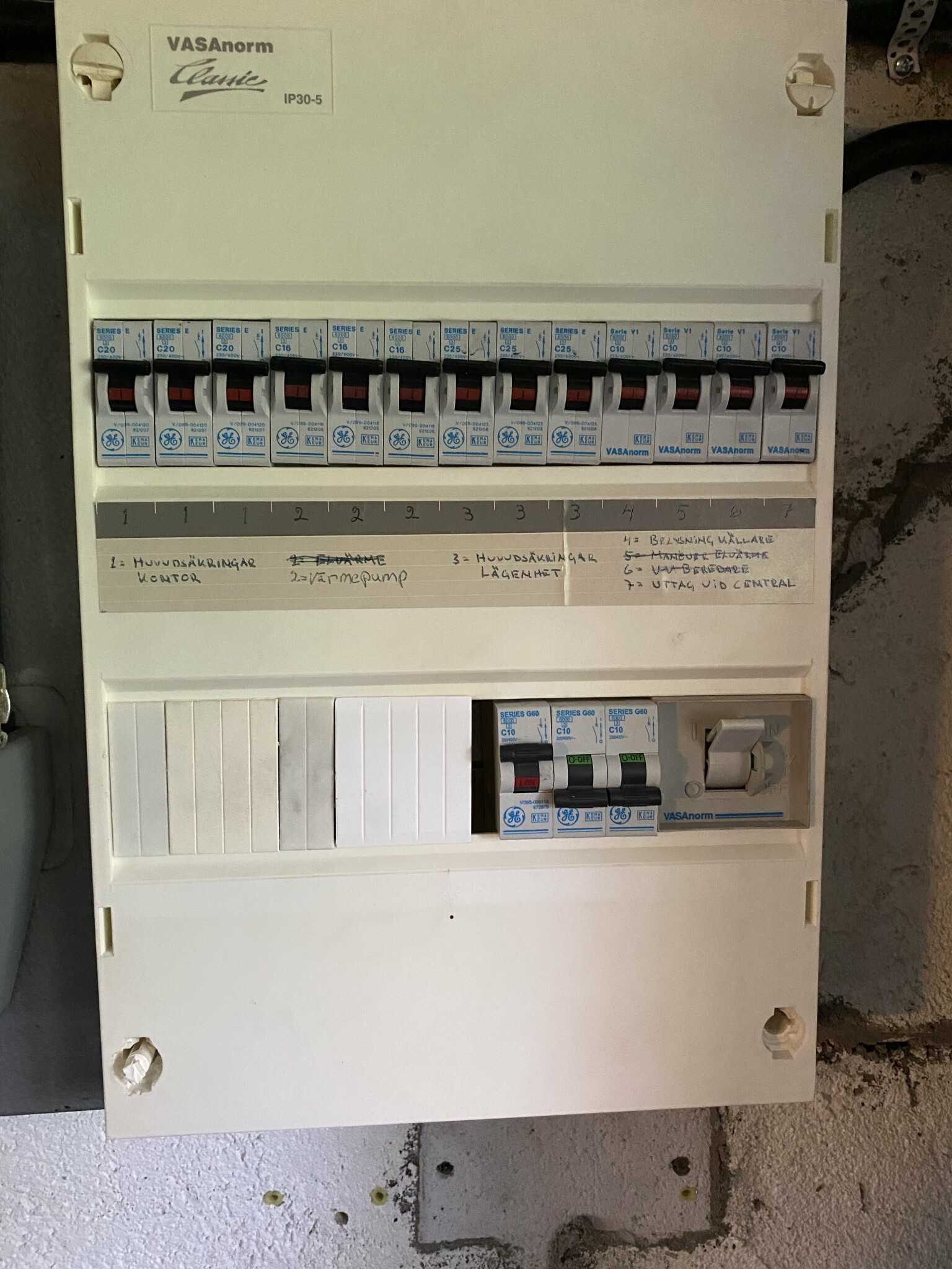

Byte av elcentral från gammalt proppakåp till nytt med automatsäkringar. Elektriker har bytt ut gammaltråd och dragit nya kablar, bytt ut gamla bly/stålrör. Alla punkter uttag och eventuella kopplingsdosor är kontrollerade. Brygga mellan nolla och jord borttagen i källare på befintlig autoskåp utan jfb. Huset är tre våningar och matas från källare upp till 2an och sen ner till 1an, förmodligen då det varit tvålägenhets hus på förr. Jag assisterar med felsökningen och vi båda är lite slut på ideer då det är summrat och ingenting ska kunna vara kopplat samman. Sista vi tänkte kika är matarkabel som är jordad i mantel av kabel om det är den som stör ut. Nån som har erfarenhet annars av en bråkig felsökning och vad det kan tänkas vara?

Då är det ju mycket enklare att hitta felet. Det är fortfarande inte så mycket info om din anläggning. Är det en central eller flera? Kan du ta ett par bilder i centralen? Slår den ifrån även om alla gruppsäkringar är avslagna? Om inte. Slår den ifrån omedelbart så fort den första gruppsäkringen slås till?

Skickade bilder med kåpa på, kan ta av om det på något sätt klargör det bättre. Den slår av om man slår på en grupp, tror spisen var den ända gruppen som inte slog ifrån.
Det är standard hushåll. Två vån och källare.
Källare hade äldre/nyare automat utan jfb
V1 och v2 hade keramikskåp utan jfb
V1 v2 är bytt skåp till auto och kablage är omdraget och genomgånget. Källare är det utbytt alla tjärkablar som var kvar och div. Dosor av metall skrotkablar, blyinfattning, stålrör etc.

Jag menade med locket av så att man ser vad som finns däri. Var är jordfelsbrytaren? Skall den skydda båda centralerna? Om jordfelsbrytaren slår ifrån omedelbart vid belastning av vilken grupp som helst verkar det helt klart som att nolla och jord ligger ihop någonstans. Har du provat att koppla ur alla grupper och sedan koppla in en i taget? Alltså inte bara fälla ner dvärgbrytaren utan även koppla loss nollan? Sedan lägger du tillbaka en i taget och ser när problemet uppstår.

Nej, jag tror han gjorde den felsök med att koppla ur faser bara. Ska kolla de med han. Jfb plockades bort och var tänkt att sättas upp i huvudcentralen där allt kommer in.
