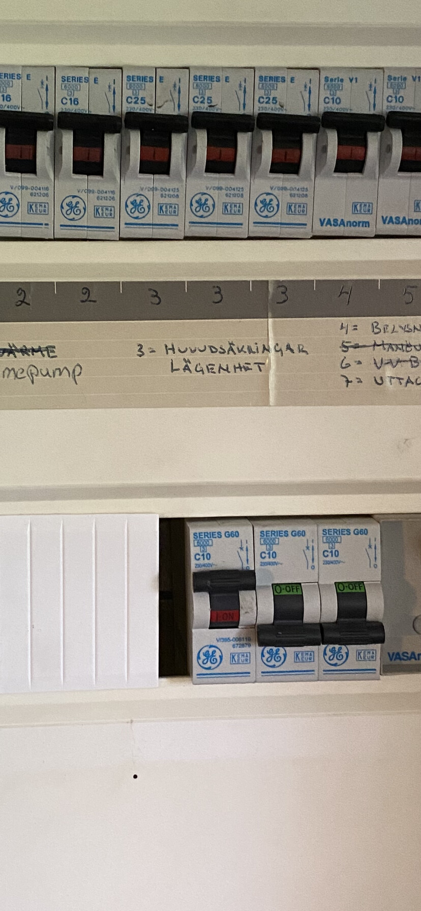

Varför slår jordfelbryt ifrån?
Kabeln som går till central 2 har alltså en ledare märkt som PEN? Finns det någon ledare ansluten på nollskenan i den kabeln? Är fasledarna i den kabeln anslutna till säkringar eller direkt till inkommande?B Bjoern skrev:

Ska kolla det imrrn! Men eftersom dom går från c1 till c2 så räknar jag att dom ligger på säkringar, tre 25a skickar med bild och ska kolla de imrrn.A Avemo skrev:
Förövrigt så är jag osäker på ledare. Jag ser tre faser och jord från c1-c2 och från c2-c3 men som sagt det är svårt att se helt utan att plocka bort skenorna.
Ja av vad jag ser så är fetjord blåmärkt vidare till c2 och är ansluten på jord i c1 lite svårt o följa eftersom allt är lite hullerombuller.
Alla dvärgbrytare sitter ihop med en fasskena. Det innebär att om central 2 är matad via säkringar så är den också skyddad av jordfelsbrytaren i central 1. Om det då är fråga om ett fyrledarsystem vilket den blåtejpade jordledaren antyder så har du ett fel där. Om det å andra sidan skulle finnas en neutralledare i kabeln och den verkligen används som sådan och är ansluten till nollskenan i båda centralerna så är den blå tejpen en felmärkning.B Bjoern skrev:Ska kolla det imrrn! Men eftersom dom går från c1 till c2 så räknar jag att dom ligger på säkringar, tre 25a skickar med bild och ska kolla de imrrn.
Ja, tanken var att han skulle sätta jfb i c1 av den anledningen. Han bytte c2 och sen c3 och håller på med omdrag av tjärtråd o skit nu i källare och provade att sätta in jfb i c1 som första led så det år därför det är lite extra huvudkli nu tror jag. Ska kolla de där med ledare imrrn å. Jag har för mig att vi surrat om de och han förklarat för mig att det är tre faser och jord i matningarna.A Avemo skrev:Alla dvärgbrytare sitter ihop med en fasskena. Det innebär att om central 2 är matad via säkringar så är den också skyddad av jordfelsbrytaren i central 1. Om det då är fråga om ett fyrledarsystem vilket den blåtejpade jordledaren antyder så har du ett fel där. Om det å andra sidan skulle finnas en neutralledare i kabeln och den verkligen används som sådan och är ansluten till nollskenan i båda centralerna så är den blå tejpen en felmärkning.

Är det en riktig elektriker du har hemma hos dig? Att hitta och åtgärda jordfel är knappast så svårt men det kan ta lite tid. Och har ni tre faser och jord i matningarna ut från första centralen så kommer JFB att lösa ut omedelbart.B Bjoern skrev:Ja, tanken var att han skulle sätta jfb i c1 av den anledningen. Han bytte c2 och sen c3 och håller på med omdrag av tjärtråd o skit nu i källare och provade att sätta in jfb i c1 som första led så det år därför det är lite extra huvudkli nu tror jag. Ska kolla de där med ledare imrrn å. Jag har för mig att vi surrat om de och han förklarat för mig att det är tre faser och jord i matningarna.

Någonstans i matningen är det tre faser och PEN-ledare. Alltså fyra ledare. I någon punkt delas detta upp till tre faser, PE och N. Alltså fem ledare. Detta måste ovillkorligen ske före en eventuell jordfelsbrytare. Så när han pratar om tre faser och jord antyder det fyrledarsystem. Det pekar även den blåtejpade jordledaren på. Det är inte i sig fel med fyrledarsystem mellan centralerna. Det är tvärt om vanligt. Men om det är fyrledarsystem mellan centralerna så kan inte jordfelsbrytaren skydda båda centralerna. Matningen till central 2 måste om det är fyrledarsystem läggas utanför jordfelsbrytaren.B Bjoern skrev:
Så då behövs det en jfb per plan då med andra ord i det fall vi inte drar om en 5ledare matning från c1 till c2 och sen c3? Ska kolla upp det här till veckan.A Avemo skrev:Någonstans i matningen är det tre faser och PEN-ledare. Alltså fyra ledare. I någon punkt delas detta upp till tre faser, PE och N. Alltså fem ledare. Detta måste ovillkorligen ske före en eventuell jordfelsbrytare. Så när han pratar om tre faser och jord antyder det fyrledarsystem. Det pekar även den blåtejpade jordledaren på. Det är inte i sig fel med fyrledarsystem mellan centralerna. Det är tvärt om vanligt. Men om det är fyrledarsystem mellan centralerna så kan inte jordfelsbrytaren skydda båda centralerna. Matningen till central 2 måste om det är fyrledarsystem läggas utanför jordfelsbrytaren.

Uppdatering. Förutom att jag har fått en större förståelse för hur det här fungerar med el-centraler o jfb så har jag tillslut fått tag i en annan elektriker som kommer att åtgärda problemen med centralerna. Ville bara uppdatera er eftersom jag är tacksam att ni tog er tid och förklarade kring dom frågorna jag hade. Må eran kommande tid vara förgylld av stora njutningar och stor lycka! 🌻
