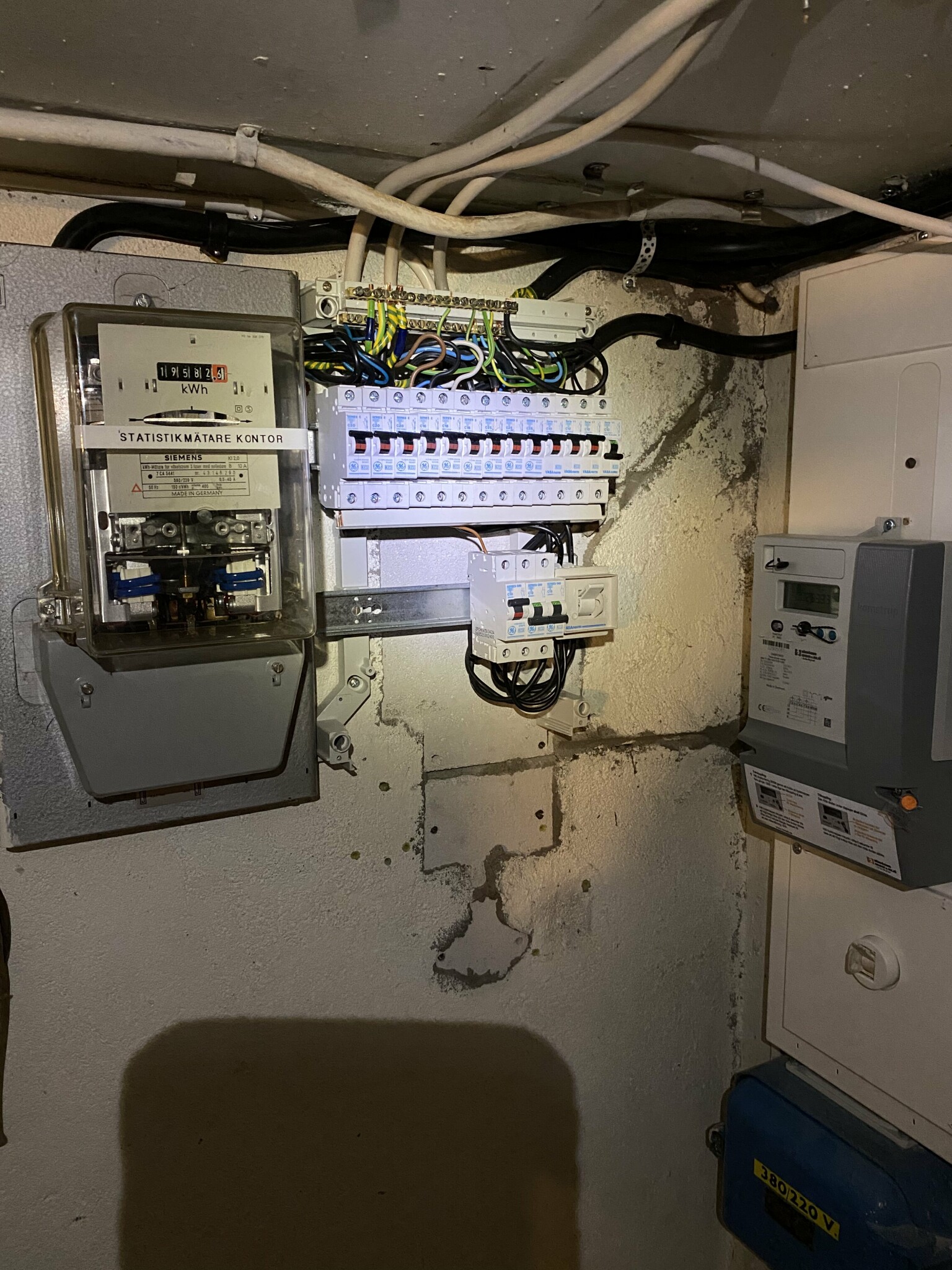

Nej, jag tror han gjorde den felsök med att koppla ur faser bara. Ska kolla de med han. Jfb plockades bort och var tänkt att sättas upp i huvudcentralen där allt kommer in.
Är kabeln mellan centralerna med fem ledare?
Bo.Siltberg och 1 till

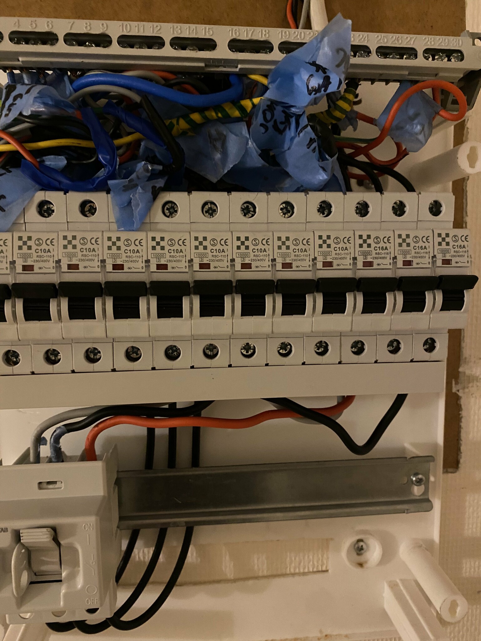

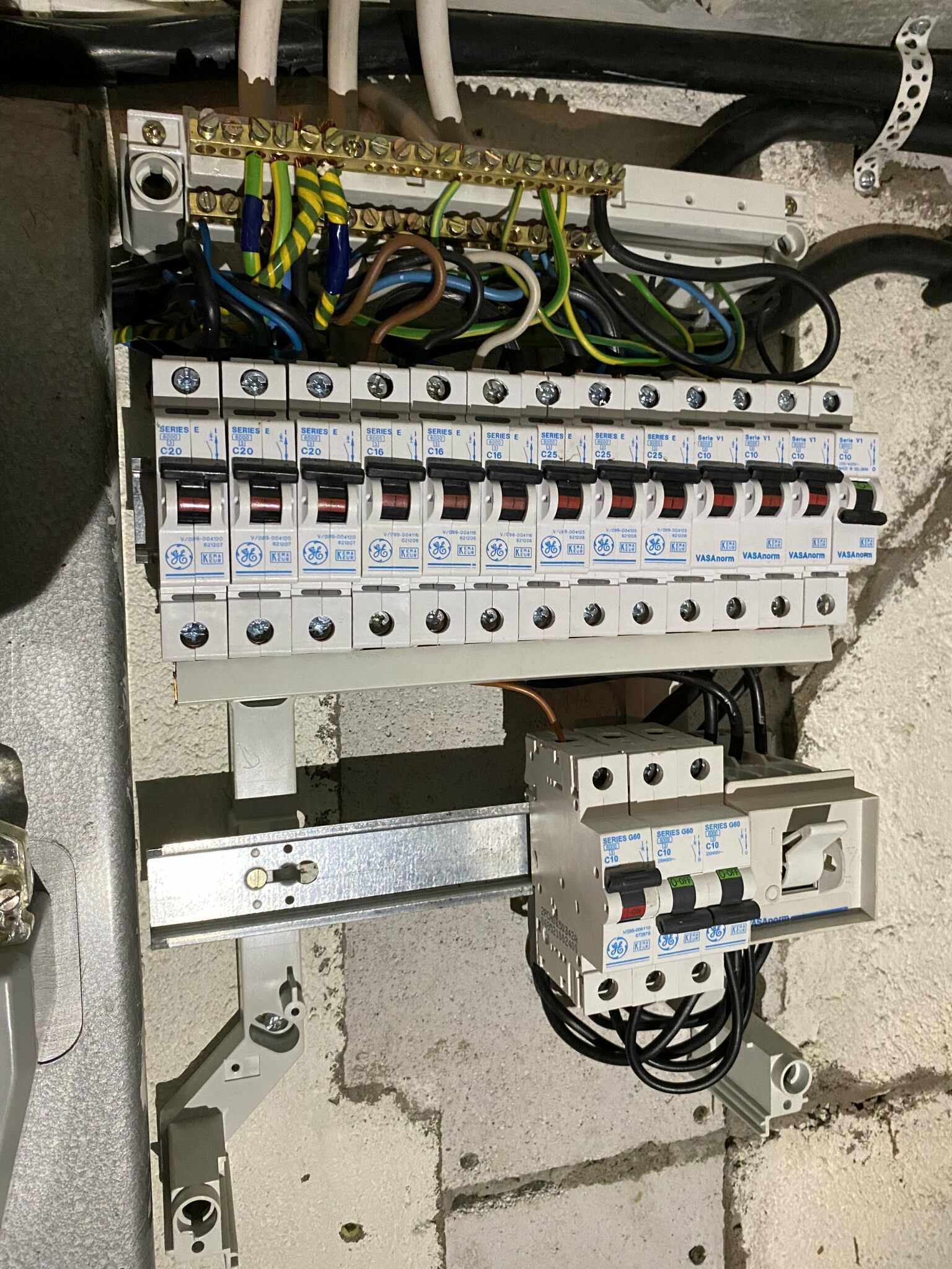

Jag menade med locket av så att man ser vad som finns däri. Var är jordfelsbrytaren? Skall den skydda båda centralerna? Om jordfelsbrytaren slår ifrån omedelbart vid belastning av vilken grupp som helst verkar det helt klart som att nolla och jord ligger ihop någonstans. Har du provat att koppla ur alla grupper och sedan koppla in en i taget? Alltså inte bara fälla ner dvärgbrytaren utan även koppla loss nollan? Sedan lägger du tillbaka en i taget och ser när problemet uppstår.
  • Elektrisk säkringsbox med kretsbrytare, jordfelsbrytare och ledningar mot betongvägg.
  • Elcentral med säkringar, isolerband, ledningar och strömbrytare, otillslutet skåp under installation eller service.

Om jag förstår din uppgift om matningen rätt så är det alltså femledarsystem mellan alla centralerna? På den övre bilden syns två skärmflätor varav den ena är märkt som PEN-ledare. Dessutom finns en till tråd märkt som PEN-ledare. Är det felmärkt eller finns det fler centraler inblandade?
Man ser ganska dåligt på bilderna. Är någon av de utgående kablarna med PEN-ledare? Och i så fall. Lade du den utanför jordfelsbrytaren?

Jag tror att det är 5 ja, jag försöker vara behjälpig att avlösa det här problemet då min elektriker med kollega inte fått till det och inte riktigt vet vad som ska lösa det. Alla era frågor försöker jag besvara och förhoppningsvis så kan han lösa det med era förslag o frågor om det är nåt han missat.
Jag vet inte varför det är uppmärkt två ledare, matningarna är ju inte nya och det kan vara gamla som är ommärkta, det var typ 8kvadrat upp från c1-c2 och sen ner igen och det är lite för snurrigt för mig o hålla koll på vad som är vad då jag inte kopplat dom. Kan inte svara bättre än så tyvärr.
Jag har haft en dialog med elektriker ang. Vad som finns kvar som kan vara fel då jag har sökt kopplingsdosor men inte hittat nå mer. Jag är 99% säker på att all kablage är under kontroll och det svar jag fick från elektriker var att vi skulle sätta jfb våning för våning och se om det löser det. Jag bor i huset och har som sagt en relativ kunskap om detta.

Det ser onekligen lite rörigt ut. Men om vi börjar med de grova kablarna som går från centralen. De två som har en ledare märkt som PEN. (De gulgröna med blå tejp). Vart går de och är det fyra eller fem ledare anslutna?
Var meningen att en jordfelsbrytare skulle skydda alla centraler eller skulle det sitta en i varje?
Den vänstra ser ut att gå till inkommande och den högra ser ut o gå till central 2 den 3e stora utan blå tejp går till statistikmätare
