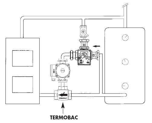

När ni mickar med egna laddsystem bör ni tänka på att de skall funka även vid strömavbrott. Annars kan det bli romerskt bad om strömmen går vid uppstart av pannan.
Mitt hemmakopplade laddningspaket fungerar som den kära laddomat 21an och då finns även en 3vägs backventil som öppnar om pumpen stannar.
En variant av Termomatic K som Matss pratade om. Fast upp till 90grader.
http://www.acaso.se/svensk/instruktioner/AUTOMIX CT 1320 _SE_ 0402.pdf
Borde kopplas såhär.
