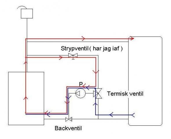

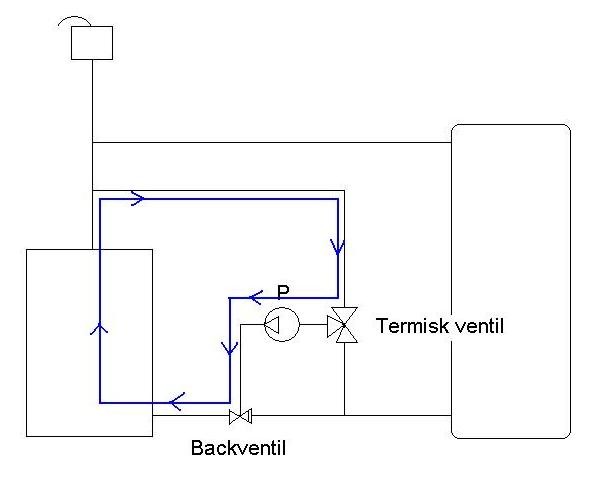

Jag har inte blandat ihop någonting med pumpen till radiatorerna. Jag pratar om pumpen på laddkretsen. Läs igen.
Ska försöka förklara igen så du förstår vad jag menar med lite paintbrööshbilder.
Så länge termoventilen inte öppnat något så snurrar allt vatten mellan termoventil-pump-panna. Se bild1.Det är vi båda medvetna om, MEN när ventilen öppnas så kommer pumpens tryck även påverka trycket till stigaren-tanktopp och pumpen tillsida kommer då "suga" från tankbotten. Bild 2. I samma takt som pumpen. Märkt väl tryck, inte hur mycket för kyls termoventilen så stänger den ju. Alltså så lågt tryck som möjligt på pumpen borde gälla. Nu måste jag backa upp o läsa igenomför att se så att vi inte pratar om varandra. Vi kanske mycket väl menar samma men utrycker oss olika, förutom vad som styr hastigheten på vattnet till tanken.
Men du menar att det bara är termoventilen och då alltså självcirkulation? Något trycker och/eller suger med sig det kalla vattnet igenom termoventilen annars skulle det aldrig kunna blandas. Sätter man dessutom en strypventil på röret till termoventilen så riktas vattnet ännu mer till tanken.
Ju högre varv på pumpen-lägre temp på pannan-högre tryck till tanken-sämre skiktning anser jag. Ju lägre hastighet på pumpen man kan ha desto bättre borde det vara.
Laddkretsen på bilden motsvarar laddomat 21
