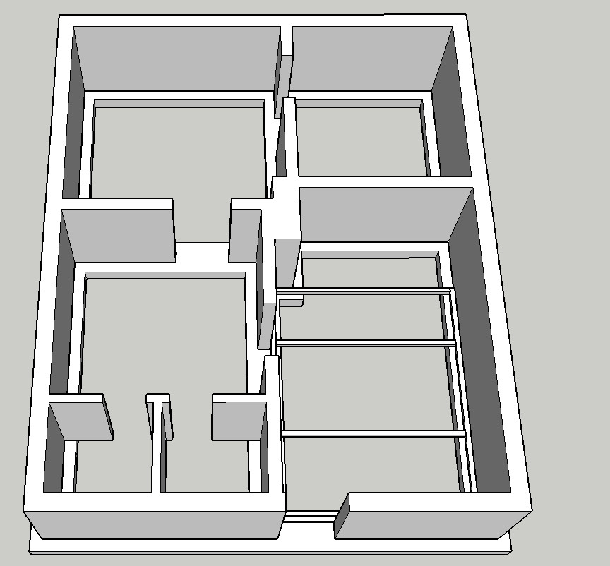

Jag vågar såklart inte säga något säkert, men jag *tror* att det inte är någon fara. Men det går väl att stämpa horisontellt.
Jag tänker inte hålla dig ansvarig ;)
I det större rummet som tidigare varit garage kanske det är smart att stämpa. De andra är kanske på sin höjd 3.5m breda och tjocka innerväggar som håller emot (30cm).
Ja, 30 cm breda innerväggar låter nästan som om de vore bärande?
Vet inte hur man stämpar bäst dock, blir ju lite i vägen onekligen. Skall du inte ha något avlopp eller golvvärme där så kan man ju kanske gräva och gjuta i "remsor".
Som sagt, jag tror nog att det skulle gå ändå, men det är kanske dumt att chansa.

De är nog bärande ja. Ligger sulor under dessa med (har gjort några testhål lite överallt för att kolla status under golv).
"Tyvärr" blir det golvvärme och även en stump avlopp i stora rummet så att gjuta i delar blir nog svårt. Rum för rum går ju eventuellt då man normalt sett har olika slingor i olika rum och kan koppla samma sen?
Tack för svar, vi får se om någon kommer in här och har bra förslag angående stämp eller annat förslag.
Tänker mig nåt liknande. Hyfsat säker på att sulan är drygt 50-60cm tjock och 20-30cm djup så bör ju kunna hålla emot utan stämp (eller 95/95-reglar). Ni kan se hur jag tänker att man kan regla upp i stora rummet. Det blir ju lite omständigt - men bättre att ta det säkert än att huset rasar ;)
  • 3D-skiss av husgrund med regeluppbyggnad för att förhindra ras.
